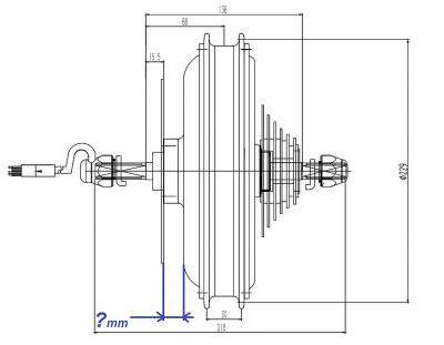

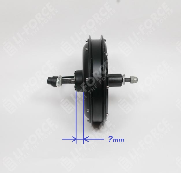

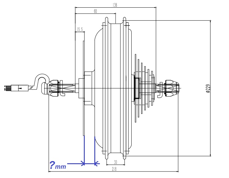

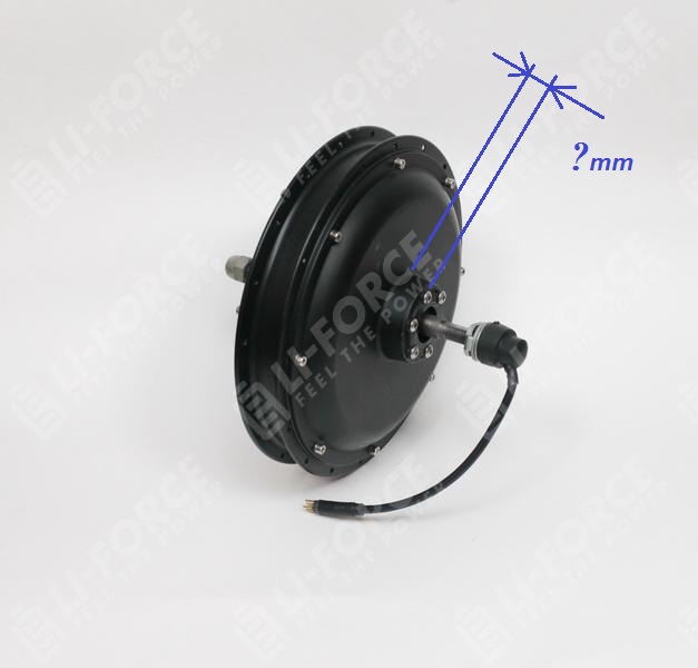

Цитата: Vik3 от 14 Фев. 2019 в 07:59буду брать этот:
https://www.li-force.ru/shop/view/motor-zadnij-xofo-xf-m-1000vt-10t-pramoj-privod-pod-tresotku
Вроде бы, от этого https://www.li-force.ru/shop/view/motor-zadnij-xofo-xf-m-1000vt-10t-pramoj-privod-pod-tresotku-2 отличается только "кассета-или-трещотка", а корпус выглядит несколько иначе, включая ощущение того, что подъём дистанционного холмика для установки ротора выглядит более высоким. Интересно, какая высота (без толщины проставки) у того, что под кассету (за 10200 руб)?

sjaovay
Цитата: Vik3 от 14 Фев. 2019 в 14:29Койкакие детали можно увидеть на официальном сайте : http://www.xofomotor.com/display.asp?id=777
Только это интересовало, но там об этом размере ничего нет
