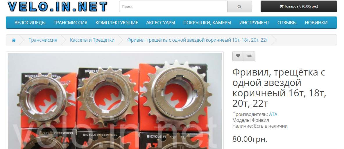

Майк18
Thunder_blade, посоветуйте звездочку такую как у вас на сколько зубьев нужно брать
просто хочу убрать переключатели .они у меня постоянно ломаются

Thunder_blade
#11656
За звездочку тут кто  как привык , у меня на 22 зуба , хотя можно было бы и на 18 брать...  :kidding: как на меня, прикиньте на какой вы ездите чаше всего  на задней , такую и берите
ЗЫ
Я не знаю как у вас там будет но я точил проставку дабы колесо встало в раму по середине.   :hello:
ЗЫЫ
Следы на проставке не от слета  :-D цепи, туда она сбрасывалась при тестах  ;-D
bankuss
По поводу звезд: давно у себя снял все перклюки, тросики и манетки. сзади поставил втулку (флип-флоп) + переходник на дисковый тормоз + звезда-трещетка. (мотор у меня на переднем колесе)
цепь -  просто убрал лишние звенья, натяжитель не потребовался, все четко крутит и не слетает.
никакого дискомфорта при езде на сингл-спиде не испытываю. разгоняюсь с педалей, далее на мотор, в горку - подкручиваю педалями в помощь мотору.
освободил руль от манеток + упростил конструкцию (+ надежность). смысла в скоростях на эл.веле не вижу. (кроме ситуаций с кареточным мотором).
