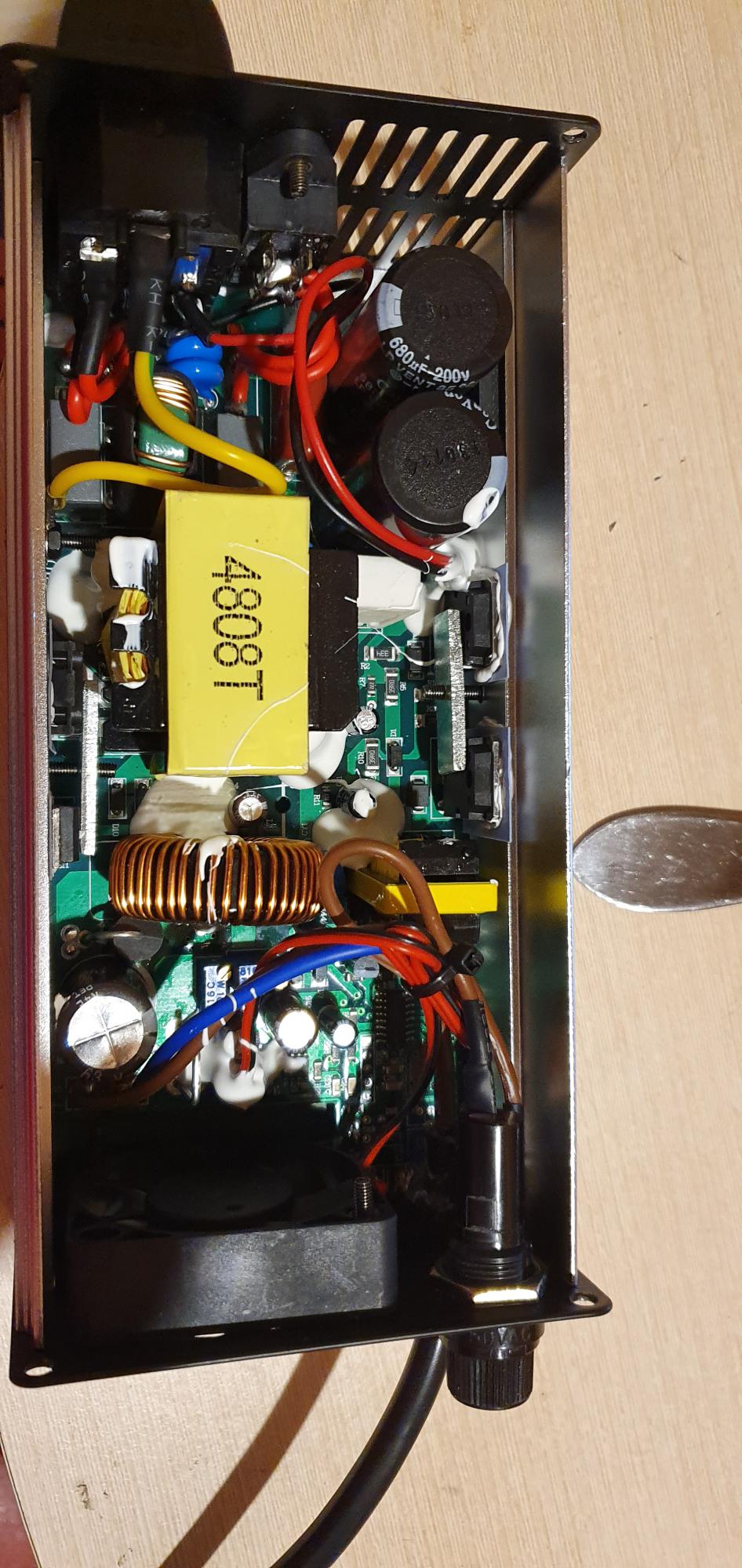

aleksey.mayorov.1995
Помогите пожалуйста с зарядкой. Первый раз поставил на зарядку новый аккум, а зарядка 5 минут поработала, когда я докрутиь до 5 ампер, на что она и рассчитана. Зарядка перестала работать. При этом была горячая. Прошло уже час где то и ни чего. Все предохранители целые. Гарью не пахнет.

bobshishkn
Перекрутили. Какое напряжение было в момент отключения, какие индикаторы горели? Есть ли сейчас напряжение на выходе?
[user]bobshishkn[/user], в момент подключения на зарядке было 55 вольт. На аккуме было 48,3 вольт. когда подключил, ток был полтора ампере, ну я и докрутил то 4,9 ампер как рассчитано. Он поработал пару минут и все. Ни какие лампочки не горят, хотя при подключении к розетке зарядка чуть греется. Напряжения на выходе нет
bobshishkn
Если ни какие индикаторы не горят, и вы уверены, что напряжение питания подаётся, ищите проблемму внутри. Предохранитель может быть дорожкой на печатной плате.

LeoDron
[user]aleksey.mayorov.1995[/user],
Цитата: aleksey.mayorov.1995 от 04 Апр. 2019 в 11:34хотя при подключении к розетке зарядка чуть греется
А чего ей сейчас греться если ток не течёт?  Звоните ключи. 5А в таком форм факторе - это  для недешевых зарядок, а написать на корпусе все что барин попросит китайцам можно. Они таким образом свой генотип обогащают.

sjaovay
Цитата: aleksey.mayorov.1995 от 03 Апр. 2019 в 19:45Зарядка перестала работать. При этом была горячая.
А обмотки трансформатора "4808Т" целые?
AndreyFly
Если есть вольтметр, то начните с проверки питания. 220 вольт идет через предохранитель и дроссель (зеленое кольцо с проволкой) на диодный мост. Вот до диодного моста проверьте, что 220 вольт пременки присутствует. Если все в порядке, то проверьте уже постоянное напряжение на конденсаторе 680 мкфх200 вольт, только аккуратно, там бывает до 400 вольт!!! Естественно мерить нужно на режиме постоянного напряжения. По результатам отпишитесь
Возможно вы накрутили ампер и вольт слишком много и он в защиту ушел, а стартовать не может.
Есть еще вариант, что подстроечные резисторы, пока вы крутили - перестали работать, на китайских такое бывает, что центральный отвод перестает прикасаться к резистивной дорожке. Проверить сопротивление на каждом из регулировочных резисторах от крайних ножек к средней.  И еще желательно проверить, разряжаются ли конденсаторы на 680 мкфх200 вольт, после выключения из розетки. Если после выключения с розетки заряд держится дольше 1 минуты, то микросхема шим выгорела, если разряжается нормально, то скорее всего блок жив, и надо крутить регулятор напряжения и тока в меньшую сторону.
