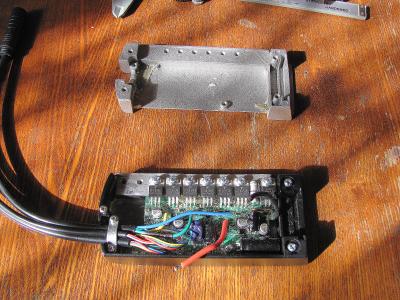

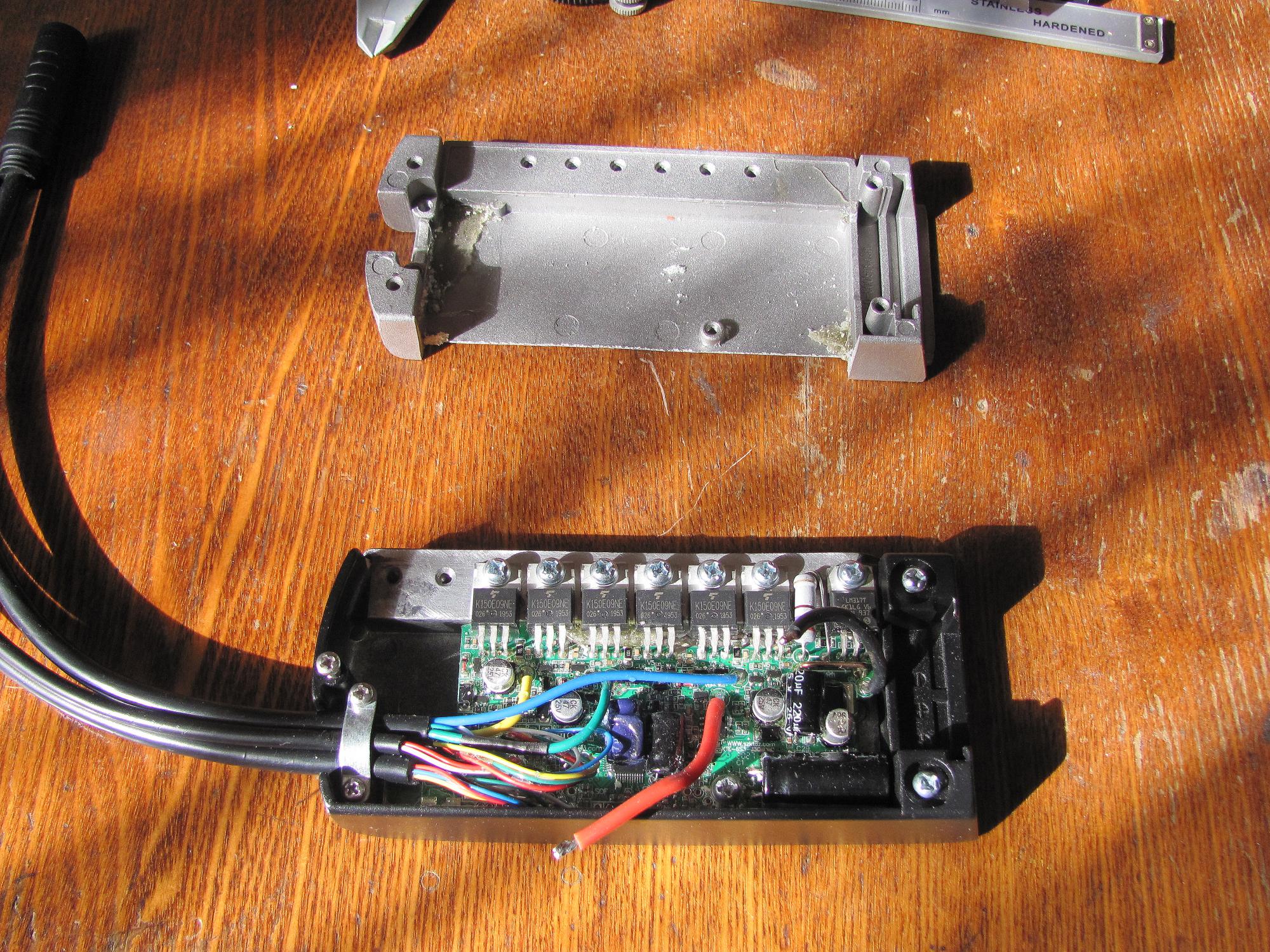

[user]Кирилл08[/user], в общем если необходимо сделать так как нужно вам, а не что предложат китайцы, придётся поработать руками. Мне понадобилось в большой корпус запихать маленький 15 амперный контроллер. Я его купил, аккуратно срезал боковину, вынул и переставил в корпус шедший вместе с корпусом батареи. Причём контроллер для корпуса Hailong поставил в Polly. Контроллеры залиты силиконом, но всё аккуратно разбирается. Вам нужно наоборот, запихать 22 амперный контроллер в корпус для маленькой батареи. Вообще учтите, всё это дело требует работы руками. Просто купить наборы, быстренько собрать и долго и счастливо кататься не выйдет. Опять же выясните какие элементы засадили китайцы в этот корпус. Запросто может быть так, что снимать с этой маленькой батареи 22 ампера будет много

[user]Кирилл08[/user], тут тоже не все просто. Батарея состоит из элементов, с которых можно снимать долговременно только определённый ток. Чем более высокотоковые элементы и чем больше их в параллели, тем больший ток вы сможете снять с батареи. Обычно китайцы с запасом никогда не делают. Если там стоит корпус для 15 амперного контроллера, прежде чем всовывать 22 амперный, нужно выяснить какие элементы стоят и сколько их в параллели. Народ собирает батареи самостоятельно, так как у нас это лучший вариант сделать всё правильно, хорошо и на длительный срок службы. У китайцев море поддельных элементов. Если на термоусадке написано самсунг, не значит что это так. Они рисуют на термоусадке что угодно. Выход один, покупать фирменные элементы в проверенном месте и собирать самому. Даже если нет контактной сварки, есть приёмы пайки обычным паяльником без перегрева элемента.  Или отдать приварить за деньги, такую услугу можно найти в любом городе.

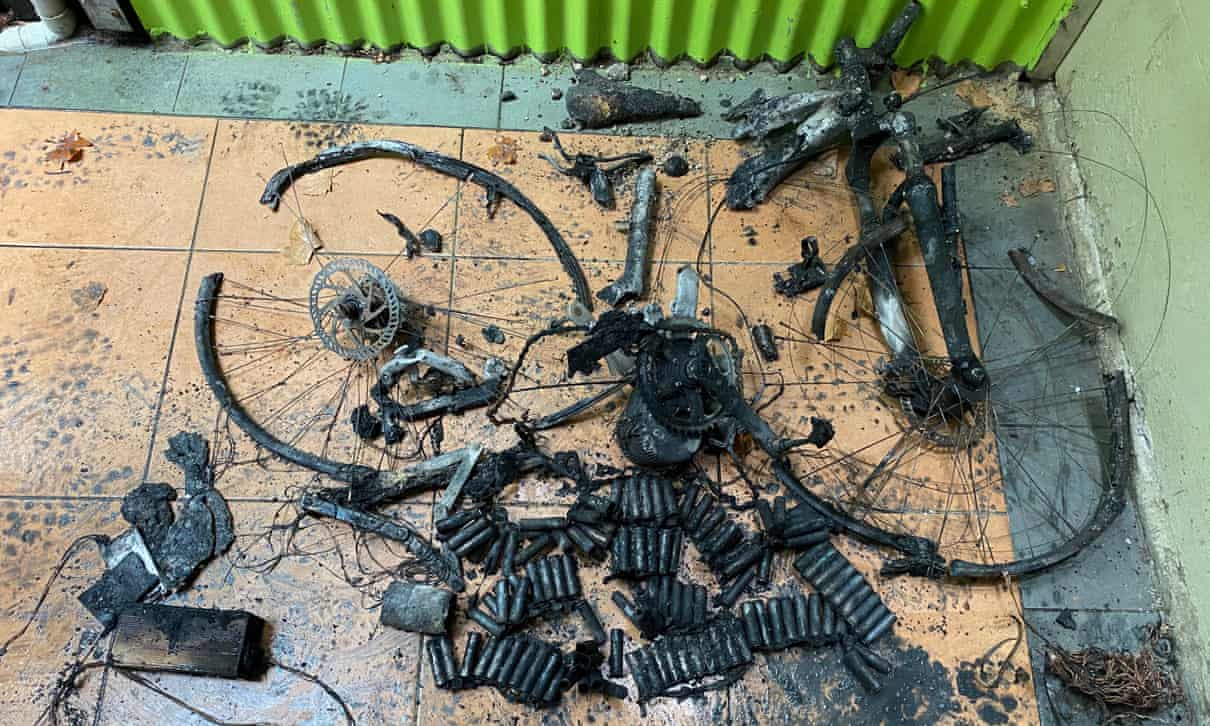

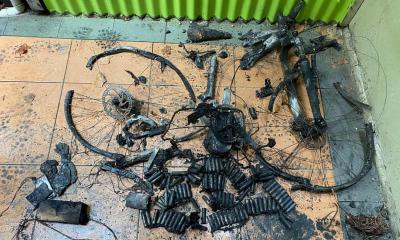

[user]Кирилл08[/user], если элементы не рассчитаны на такой ток, они будут греться итд, вплоть до возгорания и как следствие полный  п...... вашему велику.
