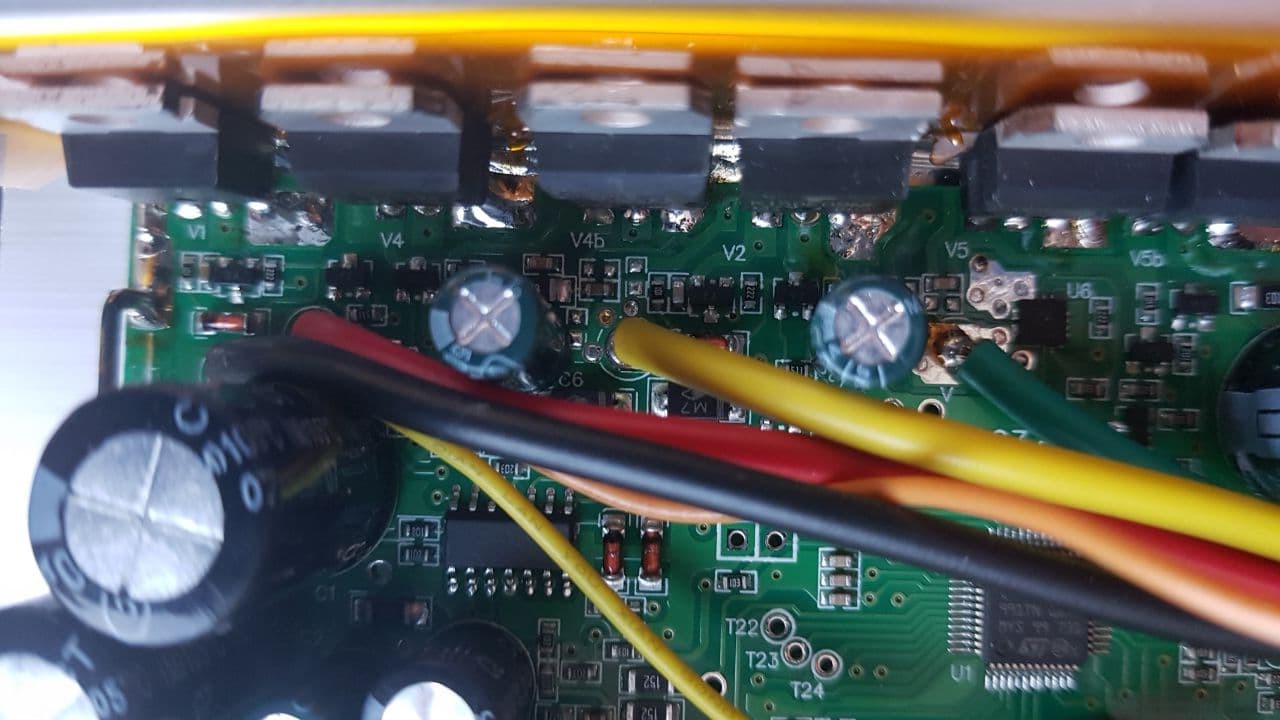

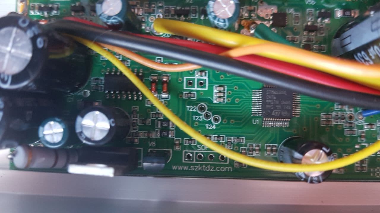

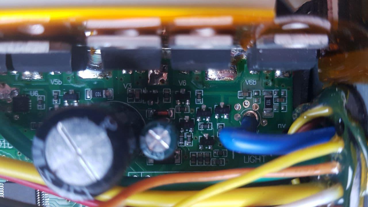

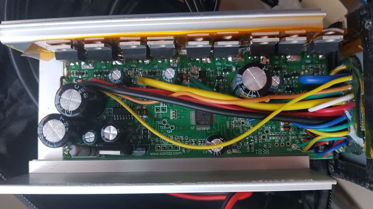

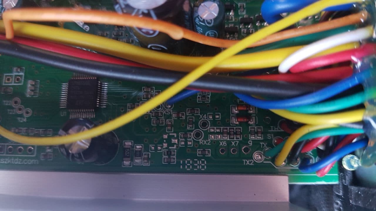

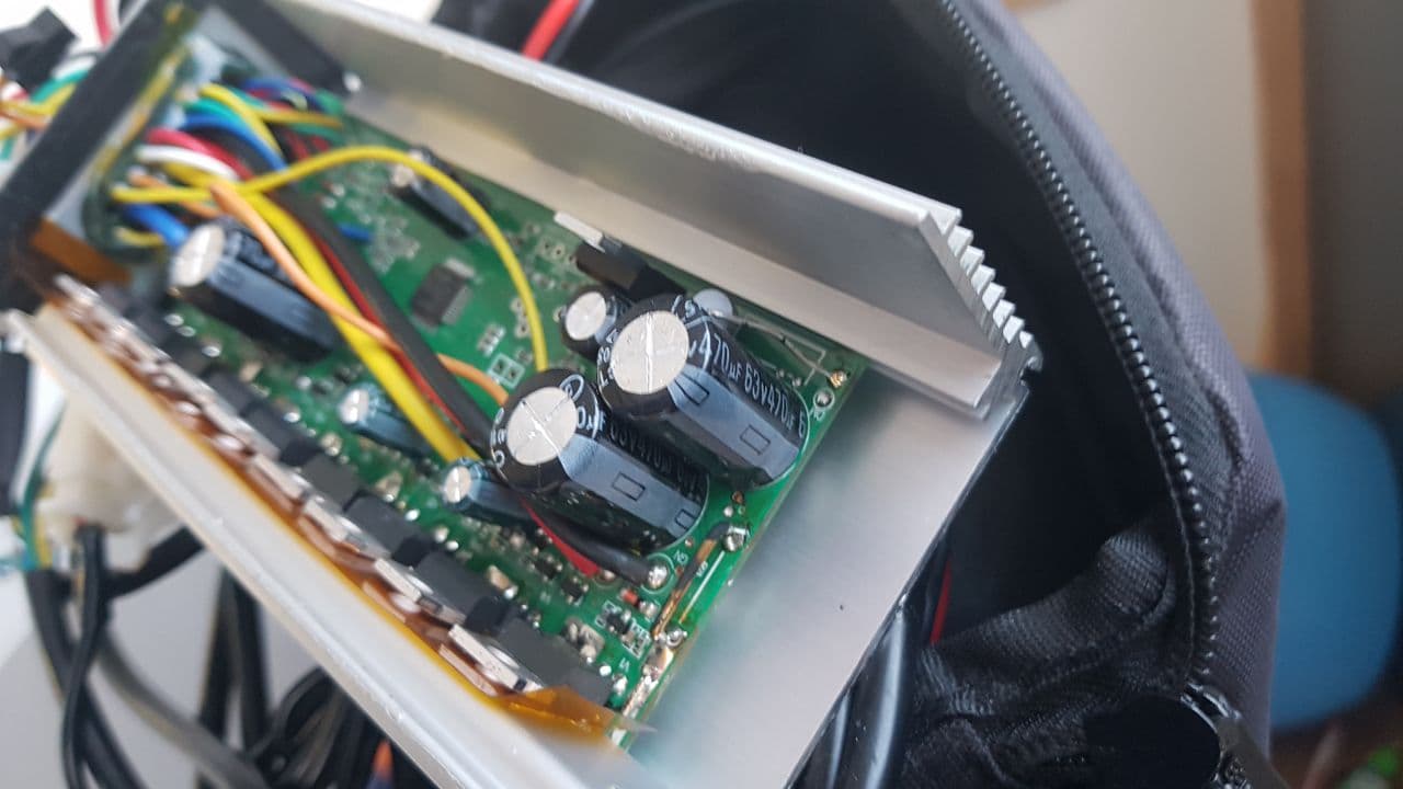

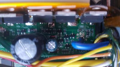

listok00
Ребят, я так и не могу понять где на контроллере посмотреть переключился он на 48В или нет. Мне нужно на 36В. АКБ разрядил до 32,5. Сейчас даже не включается курок газа.
Татос
[user]listok00[/user], посмотреть нигде. Вы отключили контороллер, разрядили батарею до 32 вольт, чтобы он точно "понял" что будет работать на 36 вольтовой батарее. потом подключили контроллер. Напряжение отключения при 36 вольтах порядка 30 вольт. То есть без нагрузки на курок газа должен реагировать. Если нет, значит так и завис на 48 вольтах или батарея совсем швах. По моему контроллеры КТ должны переключаться сами, через дисплей такой функции вроде нет. Но могу ошибаться, пусть поправят кто знает.

[user]listok00[/user], в общем вопрос вроде повис в воздухе. Могу дать такой совет. Зарядите полностью батарею, подсоедините какой нибудь вольтметр и ехайте кататься. Вам нужно будет узнать напряжение под нагрузкой, когда отключиться. Когда узнаете, точно можно будет сказать, куда копать.Что надо делать, батарею или контроллер.

Mike 372
Вольтметр подключается не в разрез, а параллельно АКБ.
Цитата: listok00 от 29 Апр. 2021 в 18:51АКБ разрядил до 32,5
Это же чем-то измерил?
Что там за белый проводок - не самообучение?
