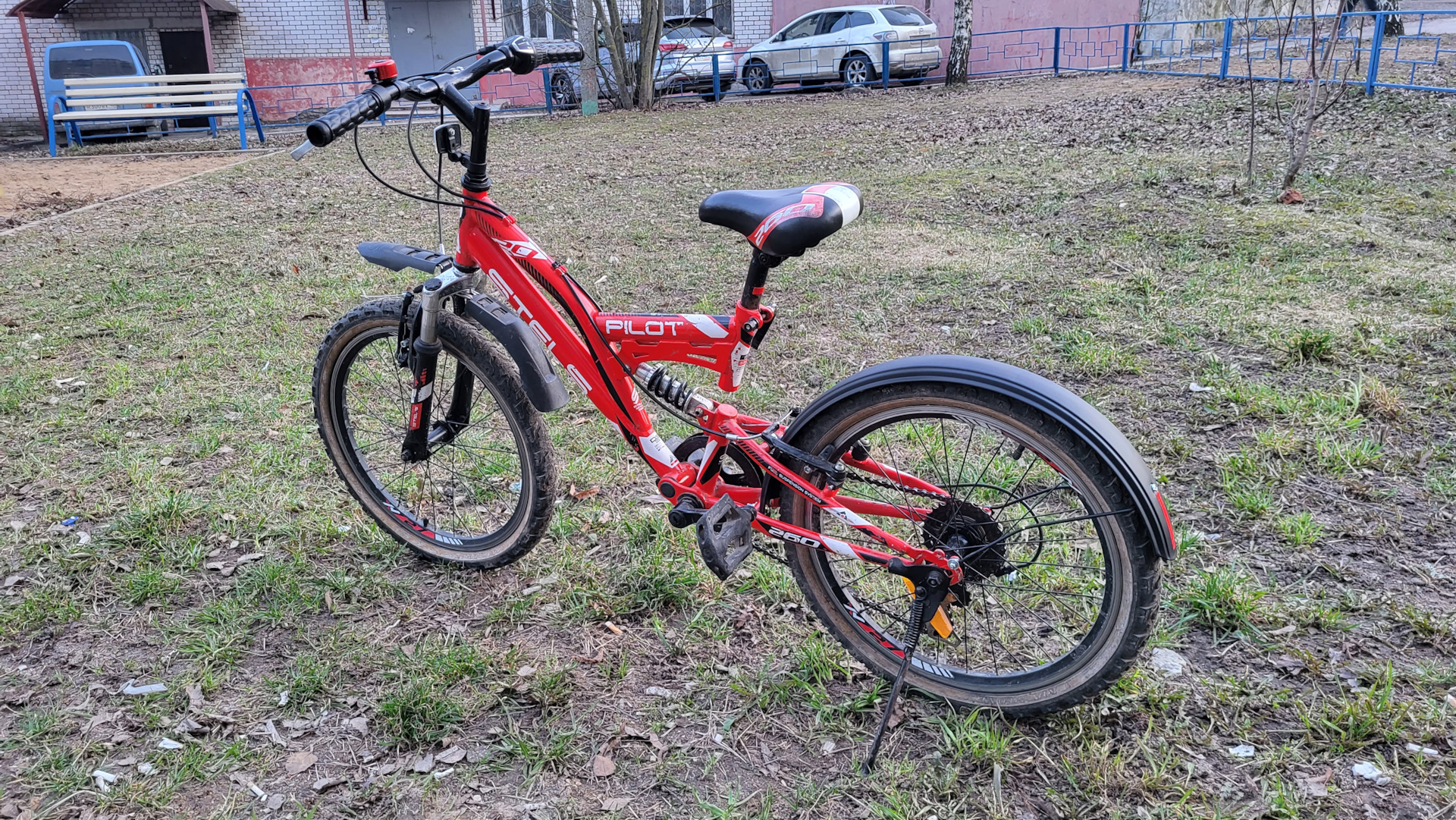

Приветствую всех!
Перепал мне тут электрокомплект один... Беглый поиск по компонентам привёл сюда же на форум и, вроде как, заднее колесо, контроллер, органы управления и мёртвая батарейка - это всё Eltreco City Jet. В качестве апгрейдируемого велика будет выступать Stels Pilot 260
Для начала я точно попробую с минимальными дополнительными затратами запустить то что есть. Т.к. покупал без проверки, то от ЛБП запитал всё это хозяйство 29 вольтами и намерил ~310 об/мин. Т.к. донор о 16", а у нас 20" вел, то буду переспицовывать в 20" обод. Получается тогда 20" колесо на ХХ будет что-то около 28 мк/ч крутить, ну пусть 22...25 км/ч под нагрузкой. Для начала, гиперактивному ребёнку с пониженным порогом восприятия опасностей, будет достаточно.
Батарейка. Собрана на 26650 элементах 7s3p, которые с околонулевым напряжением, но 13...20 мОм у сборок 3р и 8700 ма*ч первой проверенной сборки говорям мне, что хотя бы 10...20 км, возможно, оно даже ещё попробует проехать, пока 7 летний сын будет вникать что же такое электровелосипед, оценить сколько же надо будет ёмкости, скорости. Т.к. в самом кейсе есть ещё 9 пустых мест под 26650, а на плате BMS есть 3 нераспаяных канала, элементы для которых у меня даже есть в наличии от другого BMS, то всё прям и говорит о том, что можно в будущем и на 36 В уйти. Но...
Контроллер. На нём написано 24V 15А, BMZWK2415CA-A0-JJ17... Наверное сразу не надо будет испытывать судьбу при переходе и взять какой-то нормальный контроллер, где заявлено 36 В? К тому же, у имеющегося контроллера нет возможности ассистента подцепить... А если менять контроллер и переходить на 36В, это же, наверное, и ручка газа пойдёт под замену, т.к. у неё индикатор на 24В расчитан?
Мотор. Я так и не понял ДД он или редукторный. Раскрутил его, а там... Следующий корпус, который лишний раз и не хочется разбирать то...
Если вращать вот тот здоровый бублик по центру, то внутренности вращаются отдельно от него и с другой скоростью, но где шестерни редуктора - я что-то не соображу... неужели всё в крышке, которая со стороны звезды? Ну и в целом конструкция мне не понравилась тем, что всё это разбирается путём откручивания 6 мелких винтов, резьба в корпусе у 2х уже при этом слизанная, момент на корпус от крышки передаётся именно через эти 6 несчастных винтиков... Стоит ли тогда повышать напряжение такому мотору? Хотя сын то не много весит.

GoFrenDiy разбирайте полностью. Судя по всему, зубчатый венец впрессован в крышку. Осмотрите состояние всех шестерёнок и подшипников. Потом уже думать будете. Если решите этот движок оставить, резьбу винтов крышки на следующий размер перережете. Посмотрите сколько металла на стенках, скорее всего нормально выйдет.

Да, там есть куда расширять резьбу, да и просто ж можно новых отверстий насверлить между имеющимися, есть опыт внедрения футорок разных - вариантов решения много. но щас же залезу, расстроюсь, что купил очередную хрень ))) Я настолько хочу по-бомжу сейчас скидать всё это дело, что даже обод будет стальной, ржавый у колеса, ну просто потому что он есть, как и баллончик с краской, который прикроет эту ржавчину  :-D  У меня просто к электротеме кроме меня особо никто не тяготеет, а я к ею интересуюсь... ну чтобы навязать её окружающим. Задача: собрать по-быстрому велосипед сыну и понять, нужно оно ему, не нужно, будет ли ездить или стоять оно будет... Однако вот то, что из этого набора будет, по сути, мопед, а не велосипед - это меня несколько и поднапрягает. Если то, что я соорудил ранее, оно, в основном, именно как помощник работает и я, жена, бабушка - они крутили педали, лишь варьируя уровень помощи, то вот с этим набором ассистента нет...
Подскажите, пожалуйста, какой-то простой контроллер с возможностью ассистента, который и 24 В мог бы, и, при необходимости, на 36 В мог работать. На Али я пока нашёл только ТАКОЕ. Может для себя, или там бабушке на велик с дисплеем я бы и взял, но сыну, который может запросто раздолбать его, хотелось бы без экрана... хотя как-то же уровень помощника надо устанавливать. А ну и сам помощник был не по скорости, а по току. Ну ок, можно взять и без дисплея его же или такой. Да, я прекрасно понимаю, что лучше сразу заморачиваться на нормальный синусный КТ... ну ибо цена нормального и вот вышеобозначенных не сильно отличается, да и отзывы у них не самые лучшие... Но может что-то таки есть простое, нормальное и недорогое?

GoFrenDiy делайте сразу хорошо. Сыну понадобится точно. Пусть вы много времени потратите на все эти красивости, оно себя оправдает. Главное совсем не спешить, тогда всё просто будет.  Я по полгода собираю один велик, когда не торопишься и не дорого и красиво выходит. Я тоже хламом с авито не брезгую, только работаю над ним качественно. Покраска порошковая, переварка где нужно.  Сейчас на авито и сварщика найти можно и токарей. Покраска порошковая не дорогая но очень качественная. Движки тоже из хлама собирать начал, только полная переборка с заменой негодных частей.  У меня семья большая, "очередь" на маленькие велики.  :-) И внешний вид тут не маловажен. Если хорошо всё сделаете, то не только сын а и жена себе велик затребует.  А если сделаете ужасный на вид полуржавый пепелац, так он и сыну нужен не будет.  Я когда большие полноценные велики себе делал, никто из моих даже прокатиться не хотел. А когда стал маленькие собирать, просто ажиотаж какой то возник. Все хотят и себе такой. Вот сейчас своей вместо синего соберу с педалями, внукам начну делать, подросли уже. :-)

По поводу контроллера. Сильно не заморачивайтесь, подойдёт любой не дорогой с дисплеем.  Обязательно купите для него корпус такого размера, дабы весь этот  "букет" проводов внутрь тоже поместился. https://aliexpress.ru/item/1005004457626970.html?sku_id=12000029238994205&spm=a2g2w.productlist.search_results.6.4eba6dbeFpNZCX Советую сразу думать о 48 вольтах. Для маленьких колёс это очень актуально. О управлении по току забудьте, дешёвый и нормально работающий не купите.
