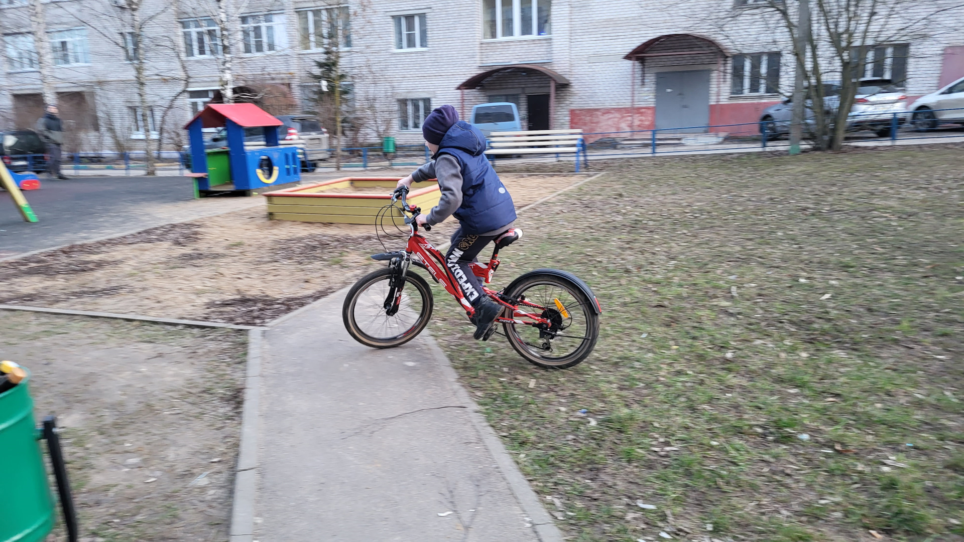

Ну, в общем, макетирование показало вполне жизнеспособную модель:
Удостоверившись возле гаража, что коленями не сшибает короб, поехали прокатиться. В процессе езды и активной рулёжки, конечно же, коленями касался, но не так чтобы постоянно бился и ноги враскорячку держал. На самом деле, с этой штукой даже лучше на педали наступает, ровнее ноги держит. Ну, значит 26650!
Бегло пробежался по площадкам... Ну можно литокалы по 320р прикупить. У меня в ящике 30 штук поместится и обещают даже по 5 А*ч с ячейки. По замерам Rвн эти литокалы 26650 по 12...16 мОм. Если по 3 впараллель, потянут же 12.5 ампер?

Я думаю, что когда мотор будет установлен, ребенок уже не будет крутить педали. И тогда уже не очень напряжно колени враскорячку.
