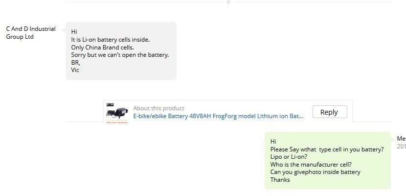

TRO

V.Sergy
Скажите, шляпа полная, или можно взять? Так что бы через год не пришлось всё переделывать..
Мне думаю хватит 250Вт. Может купить без батареи, а её здесь отдельно заказать?
https://ru.aliexpress.com/item/ebike-kit-Electric-bike-conversion-kit-36V250W48V350W-motor-MXUS-brand-36V8AH10AH-48V8AH-bottle-battery-LED-LCD/1900529921.html
Mxus xf08 250Вт/26". LCD3 pas. Li-Ion 36В/12Ач (уже 17,5Ач 22год). собран в 19году
  Некоторым присутствующим здесь нужна помощь хорошего специалиста, кому словом, а кому уже и... током.
spb-e
Самое лучшее решение ...
В таких АКБ дешевых стоят лежалые элементы низкого качества даже не Китайских брендов, а фиг знает что.
Причем внутрянку продаван отказался показать.
Еще скорее всего там БМС без балансировки. Фактическая емкость думаю прилично  меньше.
И гарантию вам продавец на АКБ как понимаете не даст. ЛУчше не рискуйте. экономия мнимая.
Хотите сэкономить закажите из китайских элементов зато будет гарантия и как мин 2 года проедит(с)
