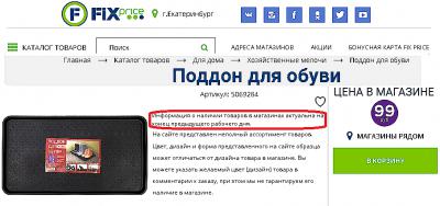

crond
   Странно вчера ещё был товар с описанием и фотками, а сегодня 404))
Тоже хотел купить 3 штуки под трансмиссию и колёса, видимо уже не судьба.
Бывает что у некоторых магазинов товар навсегда заносится в базу, даже если его не будет больше никогда. У других магазинов товар перекидывают из отдела в отдел и надёшь на сайте 404, фикспрайс-же увидел 1-2 перехода по внешней ссылке и скорее поставил 404)))) маркетинг!
crond
отписку подчеркнул красным, а товар можно поискать по артикулу 5069284

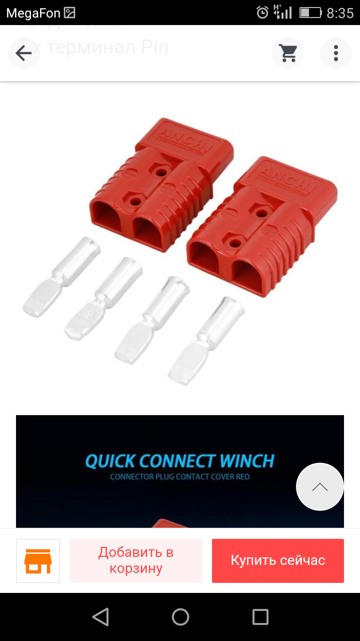

Цитата: Stanislavchik от 09 Нояб. 2018 в 07:35Можно поподробней?
Обычный язычковый разъём, размеры не указаны, вот скрин 300А.
А вот чужой опыт бездумного использования языкового разъёма, схожий с моим.
https://electrotransport.ru/index.php?topic=2591.msg1479607#msg1479607
Silvaticus
[user]Jeca[/user], на вашей фото размер с полтора спичечных коробка.
Jeca
Цитата: DF от 09 Нояб. 2018 в 14:39Насчёт этого коннектора
В руках не держал, но по описанию хороший. Но кёрхер и дорожная грязь сильнее.
Silvaticus
[user]DF[/user], размер у него не детский, с мужской палец. И это только на одну жилу.
TRO
У меня на прошлой работе электрокара через такие разъемы заряжалась, здоровенные.
Все итальянское, но исполнение разъемов так себе, слегка кривое, контакт был неравномерной полоской.
Думаю у с качеством китайских будет та еще лотерея, я бы себе не брал.

Цитата: Jeca от 09 Нояб. 2018 в 19:28
[user]DF[/user], эти вас чем не устраивают?
https://m.ru.aliexpress.com/item/32820653307.html?pid=808_0004_0101&spm=a2g0n.search-amp.list.32820653307&aff_trace_key=cd0d158dba1d48ddae7b9f702b24e5e4-1541511392852-05200-4dTZ0Rm&aff_platform=msite&m_page_id=3445amp-zJlWPzBcNozPi2fzdsdNDQ1541780873279
Не закрепить ,велик будет стоять на общей парковке на работе , а идиотов на земле хватает , кто нибудь возьмёт и дернет за бубенчики :) , хт60 на сопли и в корпус походу единственный вариант .
Вооо то что нужно 20A у меня всего 17А максимум ,
Или вот на 30А  https://www.aliexpress.com/item/WEIPU-WP20-2-pin-plug-female-2-pin-socket-male-cable-connector-Car-power-charging-connector/32592189092.html?spm=a2g0s.13010208.99999999.260.2d633c00dKxRD6
