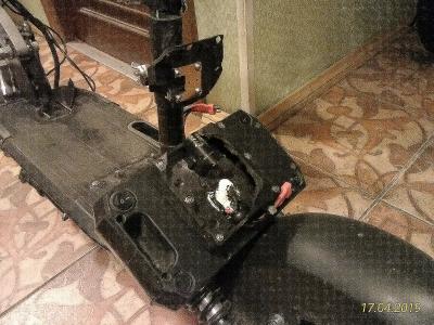

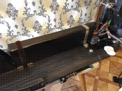

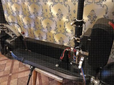

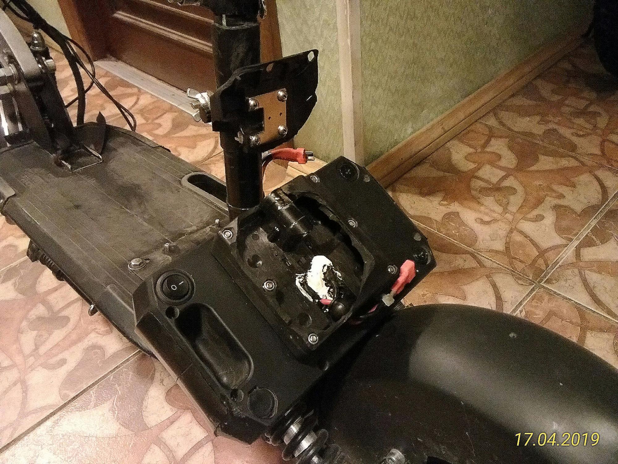

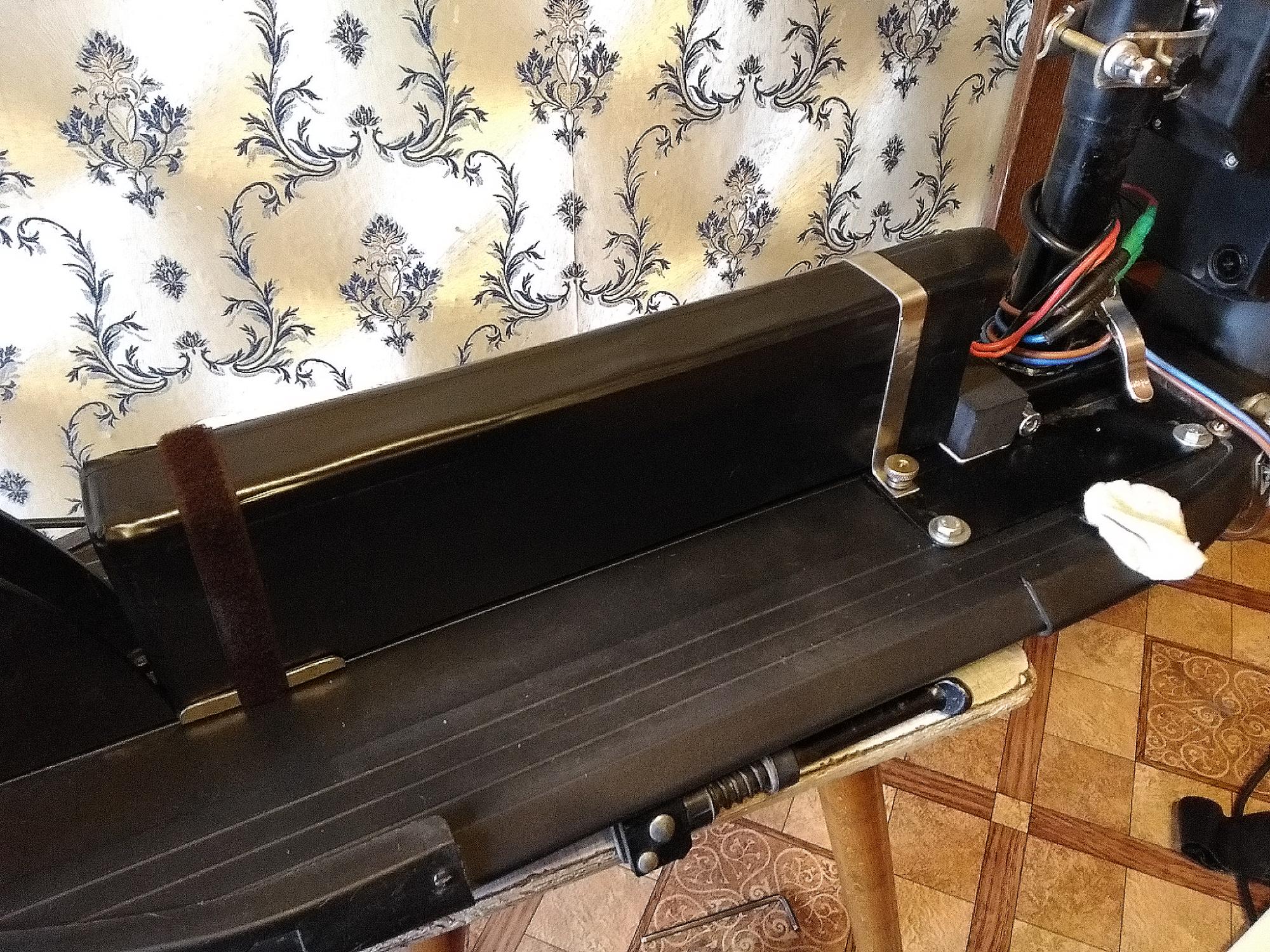

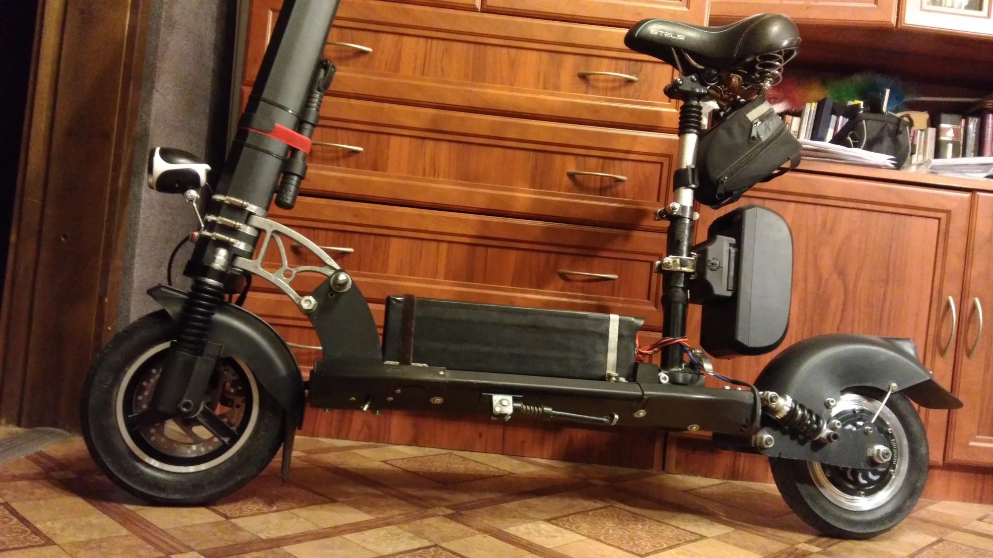

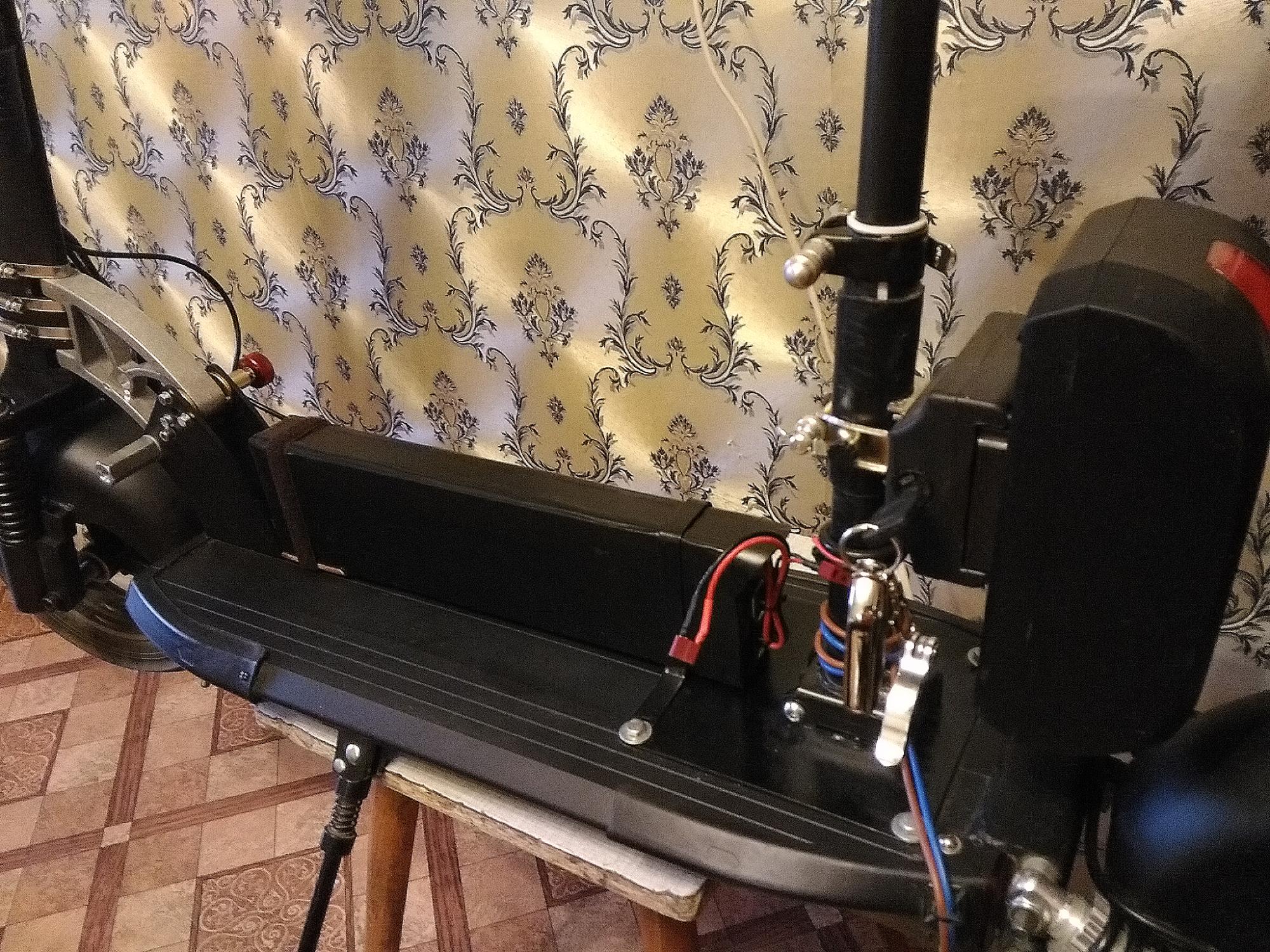

Про рюкзак я и не говорил, все внешние батареи быстросъемные и переключаются и параллелятся соответствующими по мощности тумблерами. И комплектуется самокат их количеством  в зависимости от предполагаемой дальности поездки.

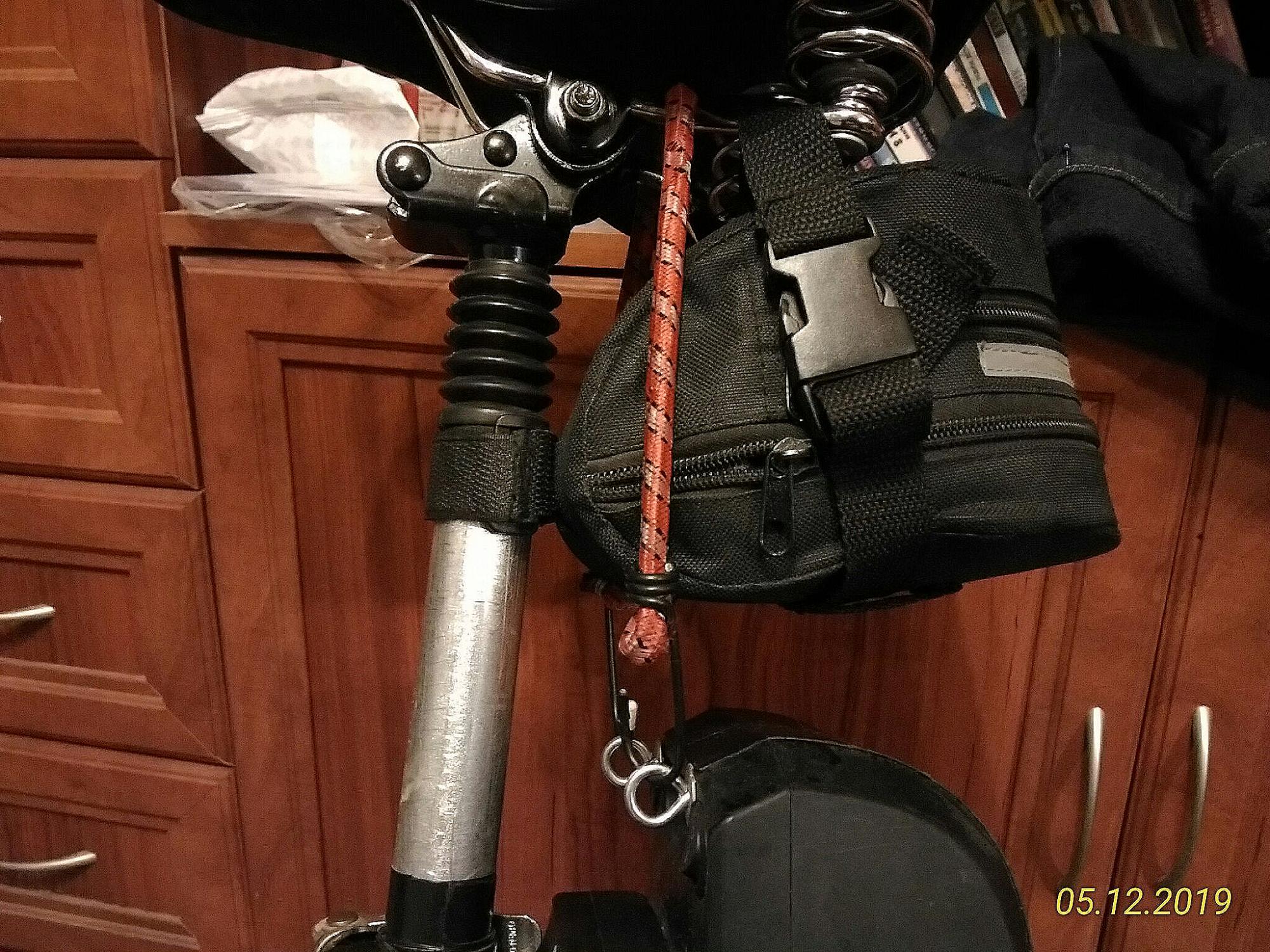

[user]Александр61[/user], Интересное размещение лежачей батареи. А на стойке сиденья пластиковый короб тоже с баткой? И какой ампераж лежачей и на стойке?

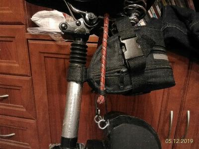

Александр61
Лежачая была10S5P (уже сдохла, новая такая же еще меньше тащит) по заявленному 12ач, на самом деле около 10-ти(хватало на 24км), висячая 10S4P-10ач, по факту 8(14км). Висячая кочует с одного самоката на другой, на обоих установлены базы для неё.
Александр61
[user]Андрей В.[/user], база с замком

Как разная химия будет сочетаться в параллели,-не знаю, я использую их попеременно, пробовал и параллельно(есть соединительный тумблер), но проку в этом не увидел, разве что мнимое увеличения ресурса батарей.  У того продавца, где я брал подвесной уже нет, ищи аналогичную на своё напряжение.
https://aliexpress.ru/item/32771154639.html?spm=a2g0s.9042311.0.0.264d33edY8kkzc&_ga=2.121290056.1755769753.1596972114-1668722400.1596972114
Александр61
[user]Александр61[/user], [user]Андрей В.[/user], Если обзаведешься подседельной батареей, сразу усиливай и разгружай базу, иначе долго она не выдержит.
