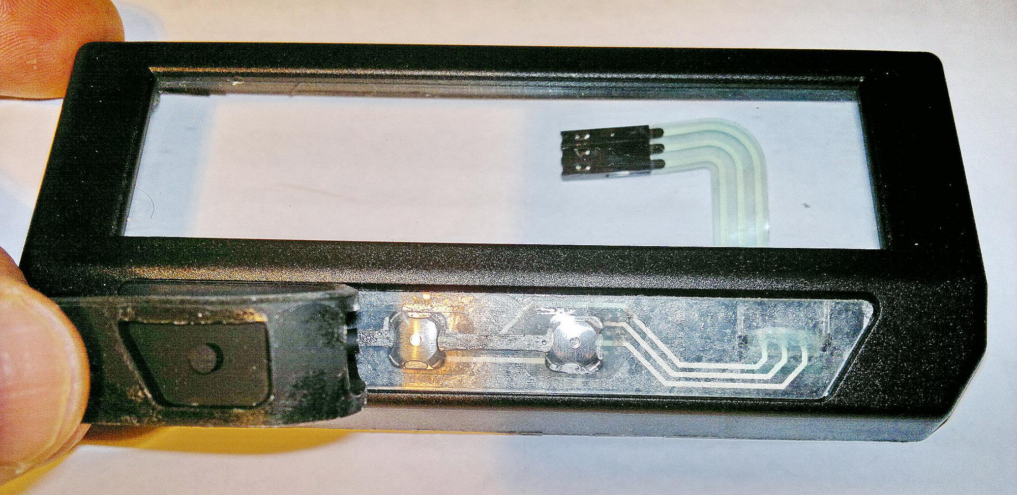

Андрей25
#411
Попала, значит, еще осенью влага под резинку, где находятся кнопки, из-за  этого пришлось  еще тогда отключить приборчик от контроллера, чтобы доехать домой, ибо вместо главного экрана, вернее показаний,  что-то высвечивалось, вроде связанное с настройками, не помню уже, и невозможно было двигаться на электротяге, ну да ладно  :pardon: .
Отклеил резинку и просушил мембранные (вроде, так называются) кнопки, правда,  одна из них перестала функционировать, собрал, так и использую с одной кнопкой  ;-D
Уже и шальная мысль появилась - купить эту крышку  с кнопками полностью в сборе, если это реально, конечно, либо искать такие кнопки мембранные (пленочные), но найти именно таких размеров, конфигурации - под вопросом   :bn:
E-KROSS, ДД 1.5кВт, LiFePO4 75В 20Ач 1.4кВт.
versus
#412
а как под кнопки попала вода если в инструкции от ЦА написано что он воду держать должен да и кнопки сделаны герметично на мой взгляд ... было сплошное окунание в воду ?
мотор MAC rear 8T/500Вт; контроллер Infineon 9 FET, EC-094310; АКБ LiFePo4 16s6p 57,6В/13,8 А*ч
Хм, на заборе тоже много чего пишут, а не деле, сплошной обман и развод  ;-D
Если серьезно, то в 2011-м была похожая проблема.
Пришлось писать изготовителю, топать ногами, от возмущения. Прислали 1 шт бесплатно, а одну я купил, про запас.
Сейчас лежит где-то, могу захватить, когда поеду в СПб (через недельку).  :hello:
