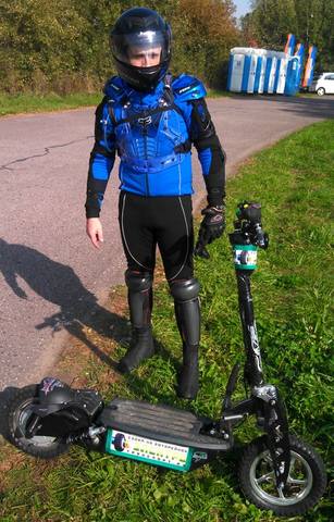

Pavel__
Цитата: Толстый от 17 Апр. 2013 в 10:51... Имеет ли смысл разгонять такие маленькие колёсики до 70км/ч? ... Его преимущество - компактность .... Я уже падал на мотосамокате на 20 км/ч - ключица+2 ребра. ... в яму попал, руль вырвало из рук, ...
Такому аппарату, с его габаритами (а по самокатным меркам он совсем не компактный), место на дороге, а не на тротуаре среди людей.
А на дороге 70км/ч это необходимый минимум на транспорта с мотором (в противном случае придется ехать все время рядом с обочиной, как обычные велосипедисты).
Конечно в этом случае, для уменьшения последствий в результате падений, необходимо будет использовать полный комплект защиты.
... как то так
Slider
Ну я не знаю насчёт дорог, всё-таки если сравнивать с велом, то посадка у него ниже и по вертикальному силуэту заметность значительно хуже чем у вела и скутера. Я бы на самокате на общие дороги с авто не рискнул выезжать, если уж вел не видят, то самокат тем более...
Толстый
Если я в таком прикиде на работу приеду, меня шеф выгонит сразу :-)
Я лучше по тротуару...

О какой низкой посадке идет речь ?  Это же не минискутер, на котором можно ехать только сидя.
Я на своем электросамокате езжу по дорогам только стоя - с учетом дорожного просвета (14см) + толщины корпуса (~13см) и моего роста (168см), моя голова находится на высоте ~ [b-b]190[/b-b]см, поэтому почти на все легковые машины я смотрю сверху-вниз и вижу их крыши.
Поэтому водители авто видят меня очень хорошо (лучше чем всех остальных байкеров на двух колесах), но правда не всегда видят на чем я еду (особенно в пробке).
На этом моем видео хорошо видно с какой высоты я смотрю на все авто
