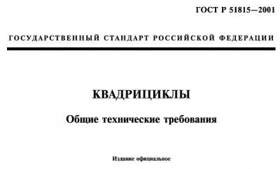

[user]switch_on[/user], в Вашем посте Вы говорите про квадрициклы, я же спрашивал про техколесные мопеды.
Ведь квадрициклы регламентируются ГОСТ_Р_51815-2001 с соответствующей сертификацией.
Может быть, если убрать одно колесо у квадрицикла все на много проще? Не нужна сертификация?
Что то подобного ГОСТа, для трехколесного мопеда я не нашел.
Может быть, кто-то знает номер ГОСТа для трехколесного мопеда?
К стати [user]big17[/user], Ваш четырехколесник, по идее, чтобы двигаться по ДОП, должен соответствовать этому ГОСТ_Р_51815-2001
Steel RAT
[user]Lcruser[/user], мопеды и легкие квадрицыклы это одна категория.
И требования должны быть одинаковыми.
В указанном вами ГОСТе на первых страницах есть ссылки на документы о мопедах.
ГОСТ Р 41.50-99
ГОСТ Р 41.56-99
ГОСТ Р 41.74-99
http://docs.cntd.ru/document/gost-r-51815-2001

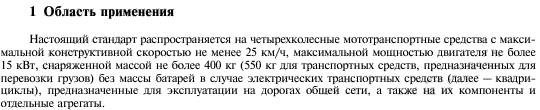

[user]Steel RAT[/user], категория водительского удостоверения - ДА, но это не одна категория транспортного средства,
двухколесный мопед это категория L1,
трехколесный мопед это категория L2,
четырехколесный легкий квадрицикл это категория L6.
В своих постах я везде имел ввиду категорию L2, и ГОСТ должен быть для L2 и если его (ГОСТа) не существует, это развязывает руки самодельщикам.
Ссылки на госты ГОСТ Р 41.50-99, ГОСТ Р 41.56-99, ГОСТ Р 41.74-99 касаются только световых приборов мопедов, где остальные ГОСТы? Или их нет? Это значит что по ГОСТу на мопедах должны быть только световые приборы, все остальное свобода творчества.
Есть подозрение что ГОСТ_Р_51815-2001 относится только к категориям L6 и L7 и не более.
Steel RAT
#224
[user]Lcruser[/user],  вы читает, что я пишу или по диагонали?
Вам там выше я привел три ГОСТа которые про мопеды, мотоциклы и квадрицыклы общие.
И остальные упоминаемые в ссылках ГОСТы почти все относятся так же и к мопедам.
В том числе и трехколесным. Которые появились раньше квадрициклов.
Так вот, переводя с канцелярского на русский, данный ГОСТ 51815-2001, на который вы (и я) ссылаетесь, говорит о том, что к квадрициклам применяются требования ранее формализованные в ГОСТ-ах для других (актуальных на то время) ТС.
Это и есть ГОСТы для L1, L2, L3, L4, L5.
Вот к примеру ГОСТ на тормоза который относится ко всем ТС категории L:
http://docs.cntd.ru/document/1200013010
