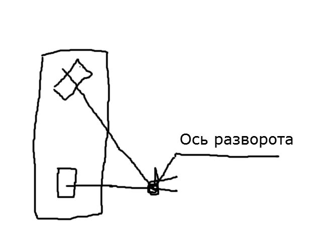

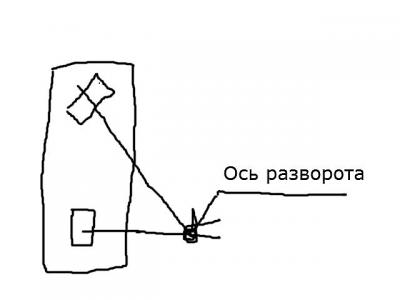

TRO
#204
[user]SMILE1[/user], Рассуждая чисто геометрически, я вообще то всегда думал, что тс вращается не вокруг оси в центре неподвижных колес, а вокруг оси пересечения осей подвижных и неподвижных колес.
Пардон за каракули на скорую руку. Это типа велик.
У обратных трайков вроде сделано так, что поворотные колеса имеют разный угол поворота, чтобы точка пересечения осей этих двух рулевых колес всегда ложилась на ось заднего колеса, таким образом обеспечивая одну ось разворота для всех колес.
А с ромбом похоже засада, надо поворачивать или заднее вместе с передним (зато на один угол если боковые по центру), или поворачивать целых три колеса.
Почему самоуправляемые колеса должны как то гнуть раму, совсем не понял.

SMILE1
а, да. Не в центре, а на линии оси неуправляемых колес конечно. Моя здеся накосячил :ah: :ah: Звиняйте.
Цитировать
Щас опять накосячу спросонья:-D :-D ... хотя нет, лучше не буду.  ;-D
Покатайте домашнее кресло вперед-назад, заметьте что при смене направления оно старается вильнуть. Вот это как раз из-за смещенных осей. А в "ромбе" не все колеса умеют "чемоданиться" будут сопротивляться такому маневру.
