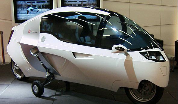

А это уже испорченность или ещё конструктив?
Автомобиль на двух колесах «Мустанг-350»
Два (мотор)колеса в авто без регистрации. боковые колеса скутерные можно неубираемые
С остальным вроде всё в порядке разве что лучше 1 боковая дверь вместо откидного колпака

Это Zerotracer
Швейцария нас давно опередила.
Если без подставных колесиков - то Lit Motors C-1

[user]stoyan[/user], это ЧЕТЫРЕ колеса,регистрация обязательна,если не убираются.Да и речь шла о самопале с самого начала,а самопал с гироскопом я как-то слабо представляю.[user]Lcruser[/user], есть тех.паспорт на ТС,там вес,скорость,мощность и тд.И если по нему ТС регистрации НЕ подлежит-всем счасте.

Это моцатыкл, L3-L4 (если мне память не изменяет). Колесики "сделать неубирающимися" нельзя. Технически нельзя. В смысле сделать "ромб" можно, но ехать пепелац не будет. Это физика и геометрия.
Тупыя американцы ничего не знают про колесики и ездят. Причем с восьмидесятых готов.
Или у них физика с геометрией другая. Это бывает.
Вот они на Луну слетали, а русские инженеры просчитали и доказывают им что это невозможно по их расчетам. Такая хвизика у нас, православная
