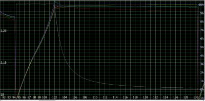

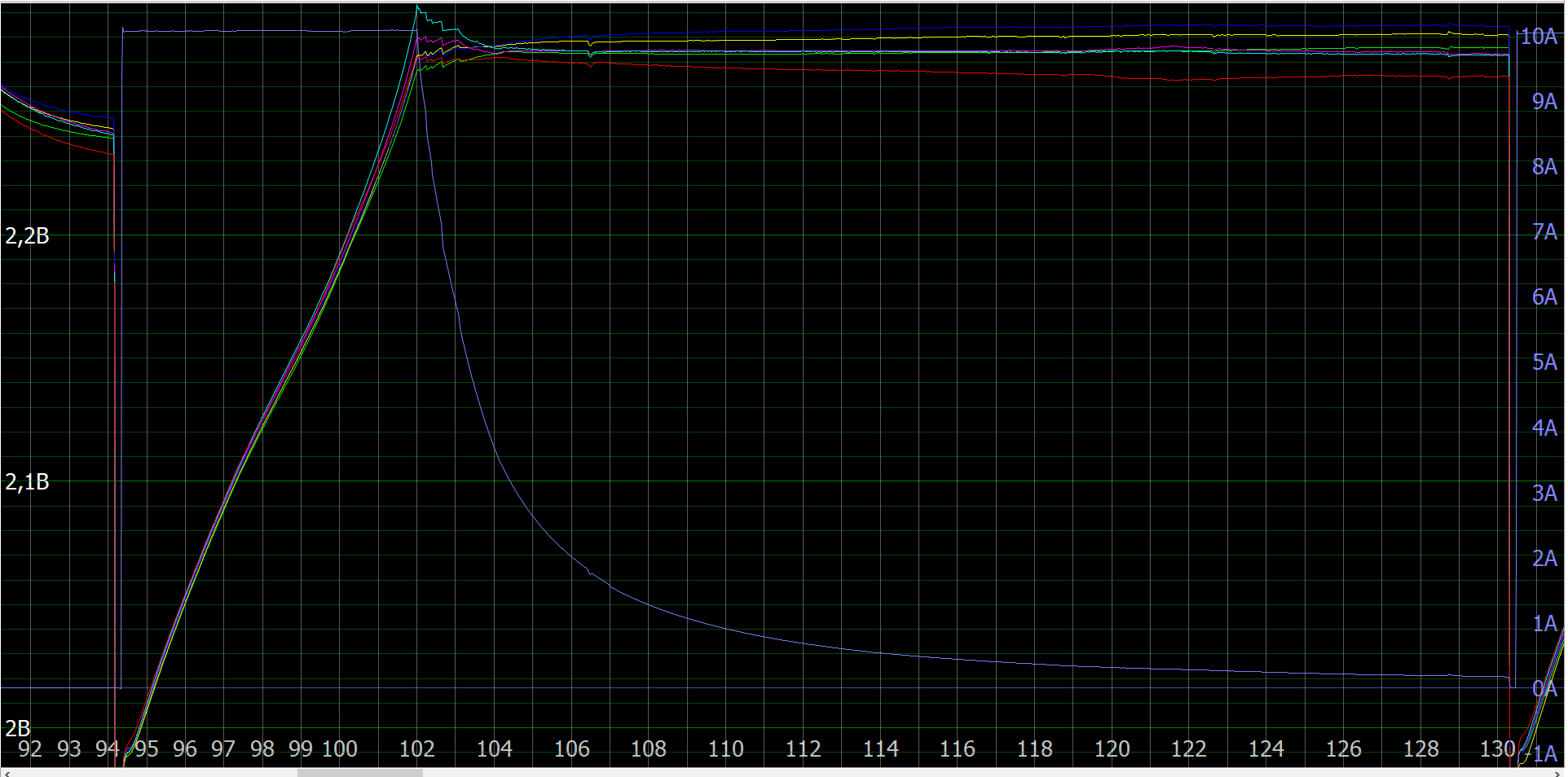

Cyberpapa
#2864
Цитата: koolon от 12 Июнь 2023 в 11:21
[user]Cyberpapa[/user], у разных зу по разному, (у некоторых есть возможность настройки этого порога.)

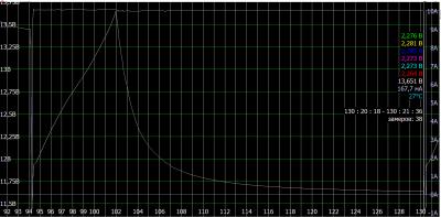

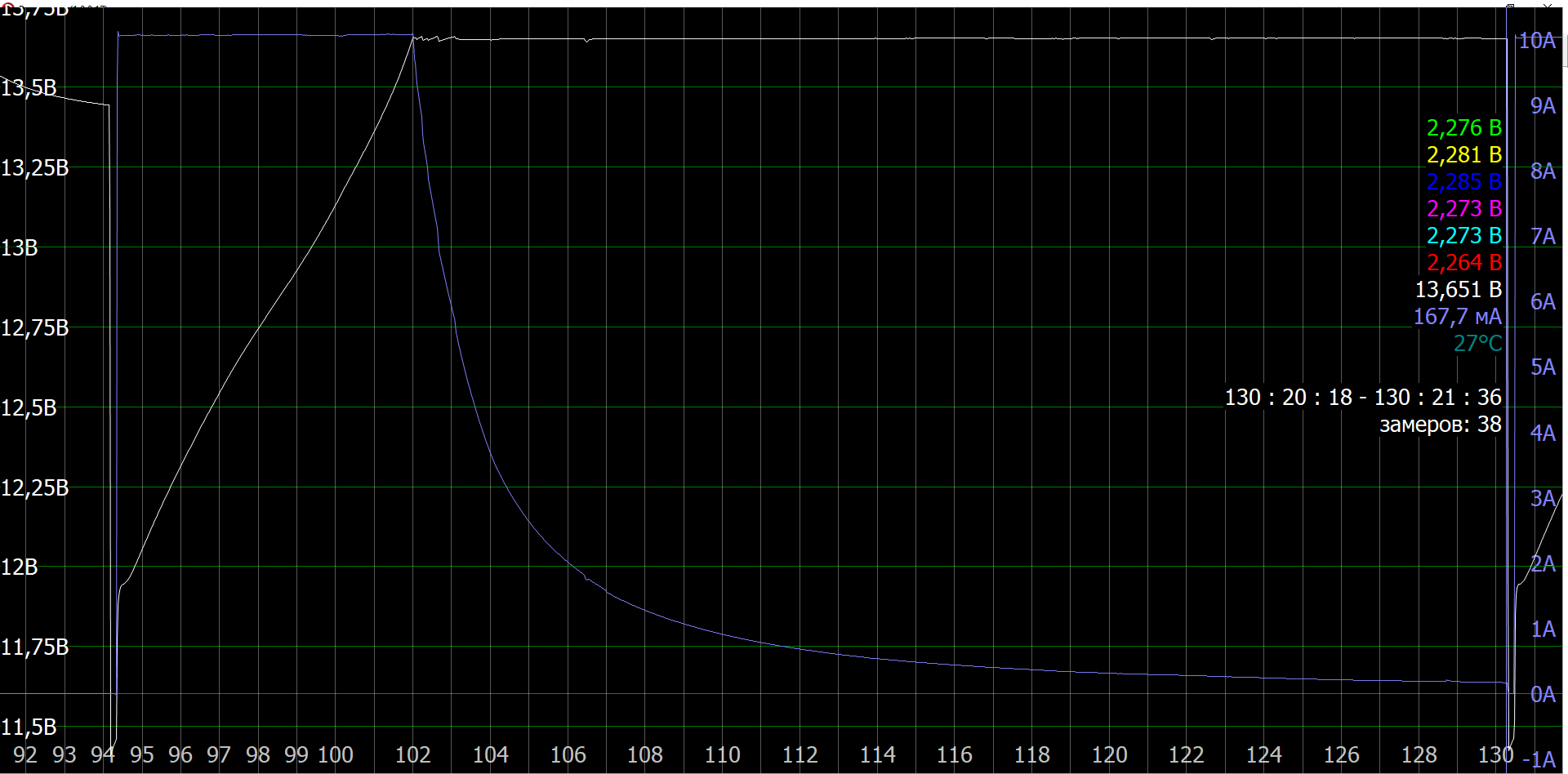

[user]koolon[/user], в вашем сообщении отсутствует ответ на мой вопрос.  Посему уточню вопрос и еще разок попрошу ответить. Расскажите пожалуйста о условиях включения светодиода, в ЗУ которое по вашему мнению наиболее корректно показывает полную заряженность свинцовой батареи.
В предыдущих сообщениях [user]Дмитрий511[/user] выбрал стратегию заряда СС/CV. Посему  я опубликовал реальный график заряда  АКБ по выбранному алгоритму.
Для удобства продублирую график.
Шкала времени снизу (белые цифры). Белый график - напряжение на клеммах. Фиолетовый - ток заряда.
[user]koolon[/user], в какой период времени по шкале графика зеленый светодиод начнет светиться, показывая полный заряд батареи ?

koolon
Цитата: Cyberpapa от 12 Июнь 2023 в 14:15, в какой период времени по шкале графика зеленый светодиод начнет светиться,
от ЗУ зависит, точнее как производитель считает, у некоторых моих зу есть потенциометр, им можно настроить.
Ну а так как выяснилось, что заряжать планируют БП постоянным напряжением, без режима СС, то считаю неактуально ему графики показывать  :-D
некоторые при такой зарядке последовательно лампочку вроде цепляют, как погаснет - акб готов
Cyberpapa
Цитата: koolon от 12 Июнь 2023 в 22:11от ЗУ зависит, точнее как производитель считает, у некоторых моих зу есть потенциометр, им можно настроить.
Вот вам и хваленая зеленая лампочка во всей красе. Вы подстраиваете потенциометр под батарею, бережковцы ищут НОЗ, зусовцы определяют по времени переключения заряд - пауза. Без участия оператора не туды и не сюды.
Автоматические ЗУ требуют настройки под каждую батарею.

Вообщем взял сегодня аккум, заряжавшийся прошлыми экспериментами. Выставил на блоке питания 13.8 В , поставил заряжать. Ток за три часа упал с 1.5А до 0.22А. И последующие два часа держится на 0.22А. Я так понимаю - это оно и заряд можно остановить? На эти 0.22А он просто булькает тихонько ?
Cyberpapa
[user]Дмитрий511[/user],  Вы ничего не рассказали о батарее, даже на озвучили ее емкость.
В среднем 220 мА нормальный ток для 150 Ач батарей.  Думаю ваша еще не зарядилась, подержите хотя бы часов 30.  После чего сделаете выводы. Полученная цифра поможет в дальнейшем определять окончание заряда, но по мере старения батареи заветная цифра будет меняться.
Температура батареи влияет на ток, посему желательно заряжать при идентичной температуре, или ее учитывать.
