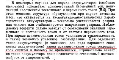

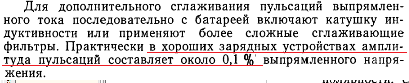

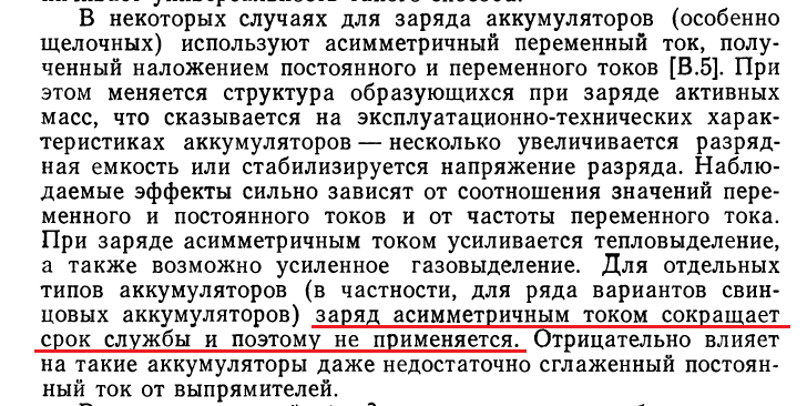

[user]Cyberpapa[/user], помогите пожалуйста внесите ясность. У меня есть самодельное простенькое зарядное устройство. В нём нет фильтра после выпрямителя. Просто диодный мост, а после него само устройство - это считай примитивный регулятор напряжения (два транзистора и переменник), я вручную устанавливаю подходящий ток, который должен протекать по акб, по мере просадки тока вручную чуть-чуть поднимаю напряжение где-то до уже 7,2В, у меня много свободного времени поэтому фактически могу непрерывно сидеть возле зарядки. Так вот вопрос в том, не вредно ли это для аккумулятора агм? Или нужно хотя бы фильтрующий конденсатор добавить после диодного мост.
Cyberpapa
Цитата: Kama от 13 Фев. 2023 в 16:56Так вот вопрос в том, не вредно ли это для аккумулятора агм? Или нужно хотя бы фильтрующий конденсатор добавить после диодного мост.
[user]Kama[/user],  могу дать цитаты из умных профильных книг, где считают такой заряд вредным, могу дать где считают полезным.
Я заряжал AGM батареи токами различной формы, с различной пульсацией, никакой разницы не заметил.
Если установите на выходе емкость - она не сыграет особой роли на сглаживание пульсаций, без тока заряда увидите прекрасное сглаживание, однако, когда нагрузите ЗУ - пульсация придет в гости.  Чтобы сгладить до постоянного тока - придется цеплять огромную емкостину.  Я бы не заморачивался с доработкой ЗУ.
Не поверите, но довольно часто заряжаю АКБ примитивным БП,  просто нравится крутить ручки, устанавливая их по стрелочным приборам. На качество заряда не влияет.
Kama
Цитата: Cyberpapa от 13 Фев. 2023 в 19:12могу дать цитаты из умных профильных книг, где считают такой заряд вредным, могу дать где считают полезным.
Интересно посмотреть
Cyberpapa
Химические источники тока. Богоцкий Скудин 1981 стр 139
Химические источники тока. Богоцкий Скудин 1981 стр 148
[user]Kama[/user],  о пользе заряда импульсами или асимметричным током читайте на форуме,  эти темы многократно рассматривались форумчанами.  Если покурите литературу от советских военных - мозг вскипит,  т.к. в разных исследованиях делаются противоположные выводы.  Аналогичное происходит в зарубежных источниках, одни доказывают одно, другие проверяют и проведя реальные тесты не подтверждают описанное первыми.
