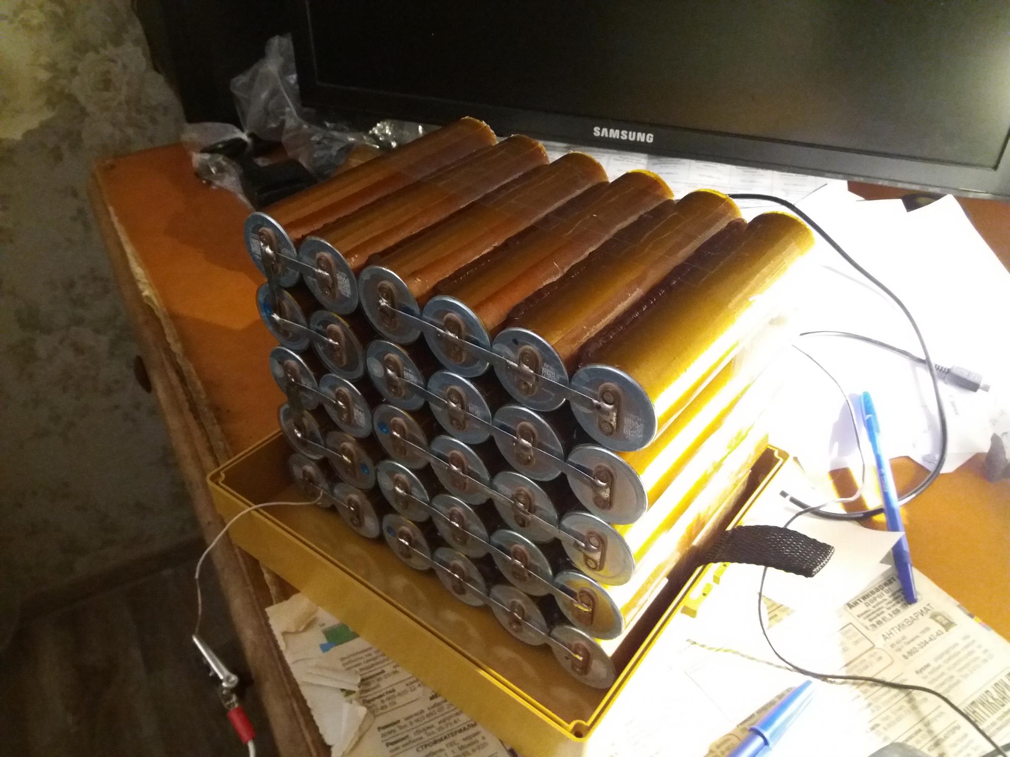

У меня на новой BMS балансировочный резистор  был постоянно  подключен к 16 ячейке батареи  (Причина - нарушение последовательности подключения проводов к BMS и выход из строя соответствующих ключей )   https://electrotransport.ru/index.php/topic,11650.msg153657.html#msg153657
Проверяется наличием  напряжения на балансировочном резисторе соответсвующей ячейки при отключеной зарядке.
       При регулярном катании ( и регулярной подзарядке )не заметил, а как вел простоял 2 недели , так 16 ячейка разрядилась в 0.6 В. ( на желтых 18650 элементах ) :-(
