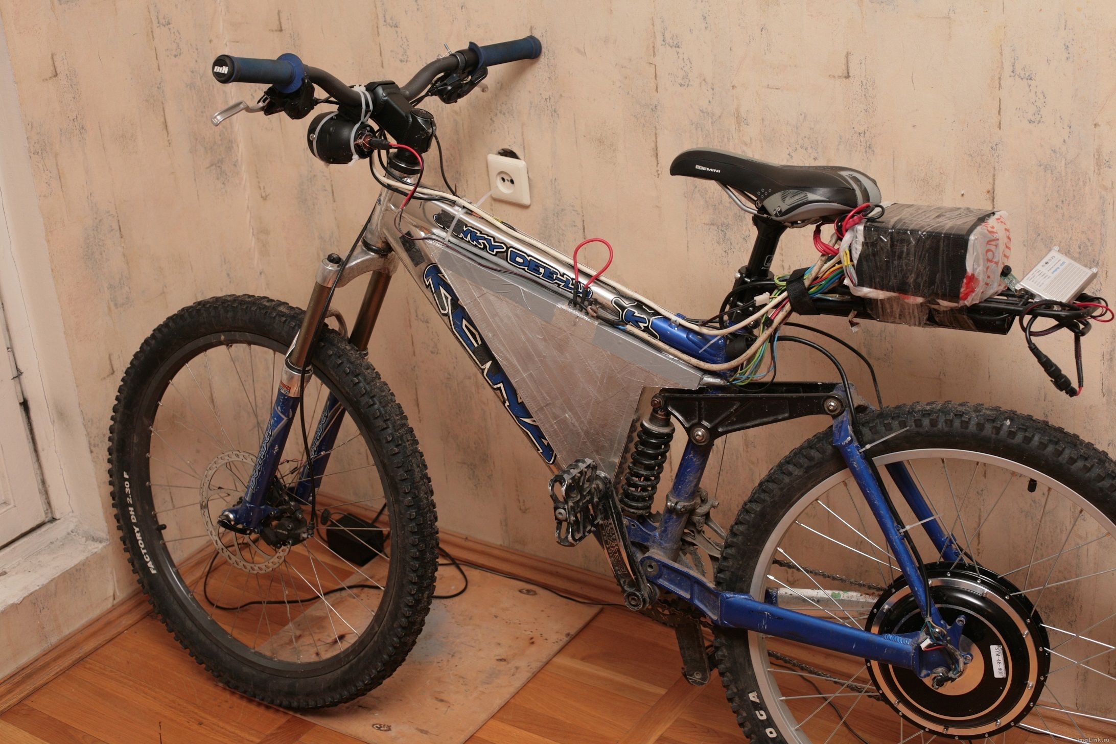

Вот и до меня доехал мотор, я сразу отправился в деревню и запилил его на вел, и внезапно все заработало с первой попытки!
Вот так оно выглядит:
Что получилось 60в 15ач батарейка, ноунейм мотор, по номиналу было 800в, брал побольше, надеялся на меньшее кол-во витков и провод потолще, что в итоге - не знаю, даже пока максимальной скорости не померял.   Силовые соединения на 4мм разъемах с дилекстрима, даже не знаю сколько их туда ушло, много вобщем) Ручка газа из переменного резистора с буквально "каким-то" номиналом - работает, лампочка газоразрядная.... Вроде все, а еще получилось, видно на фото, расположить почти весь акк низко в маленькой раме так что б он еще крутить педали не мешался, к сожалению, пока не знаю как избавиться от этого уродливого багажника - на нем 1/4 пака и регуль. Надеюсь прикрепить все это перед подседельным штырем, потому временно примотал содержимое багажника скотчем а не закрепил по-нормальному.

Перемещение багажниковой части акка на раму перед седухой считаю самым удачным вариантом. пробуйте.
ещё вариант как у AndreyM  - по бокам от рулевой колонки.
ну или что ещё придумаете.

900Втч - нехило! Вот это запас дак запас, тут и скорость и дальность будут хорошие. Но это уже по американски - вело мотоцикл. Крутить педали уже будет затруднительно, звезду надо большую посередине.
Да, разместить 60В15Ач на 2-х подвесе не самая простая задача.
Как вариант можно подобрать подходящий по ширине одной котлеты липо пластиковый кабельный канал (короб) и закрепить его в нижней части наклонной трубы рамы хомутами. 1/4 пака и даже контроллер там легко разместятся.
Для котлет и контроллера можно выбрать короба разного сечения, даже контроллер можно не закрывать (для вентиляции), просто спрятать все выходящие провода  в короб.
Будет выглядеть красиво, удобный доступ,  пластик  обрабатывать легко и вес минимальный.

Тама места нет=( Туда колесо при хорошем ударе добивает...

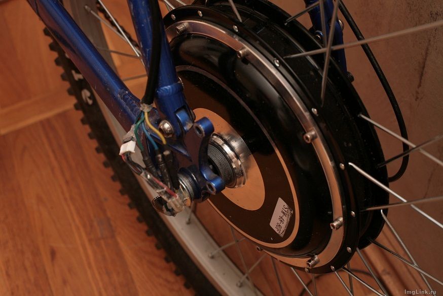

Зы, наверное уже вспылывало на форуме. но я что то пропустил. Грусно мне без заднего диска, особенно в пассажирский лифт вел затаскивать и по подъезду маневрировать... А мотор без крепления.. Вот так он выглядит со стороны диска, бывают под такую резьбу переходники на тормоза?
Неужели ход вилки>130 мм?
Все ж замерьте, ...у Вас какие размеры каждой котлеты? Вряд ли толщина > 50мм.
Re-L124C41
Ход как раз 130мм, там получается пара сантиметров остается до рамы от покрышки.
Тебе нужна вот такая хрень, довольно редко встречается, но иногда даже на ебэе видел.
