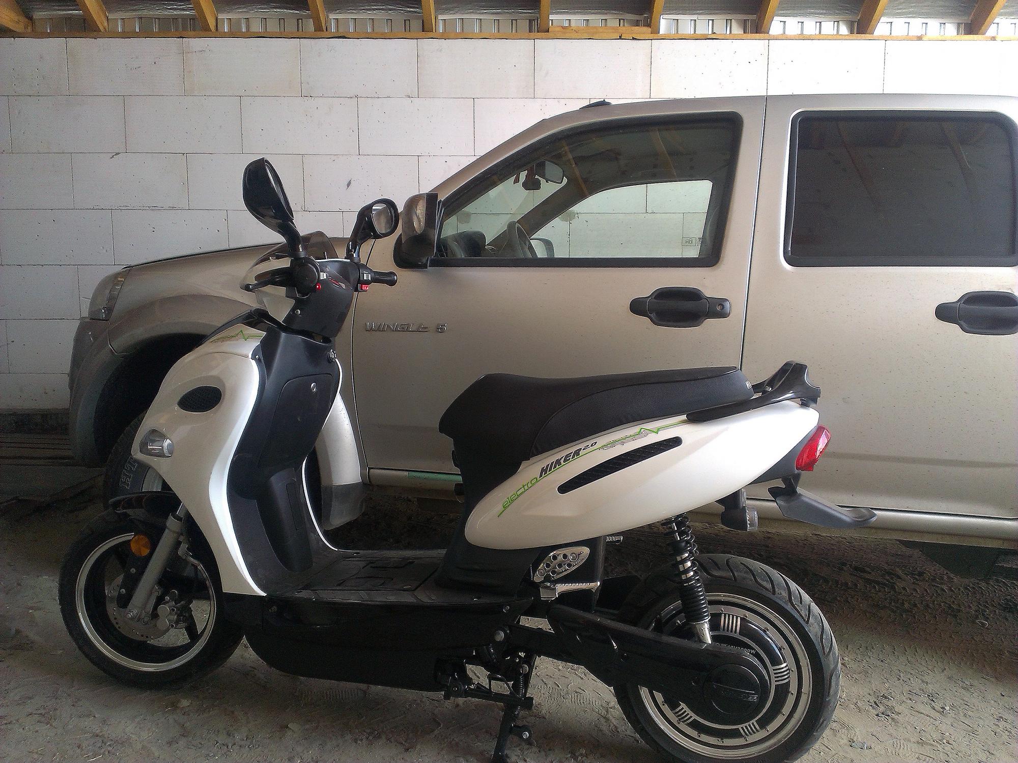

Принимайте пополнение в рядах Hiker-оводов.
Взял себе немного б/у скут с пробегом 450км.
Первый раз сел на скут и уж тем более впервые на электричке - счастья полные штаны   :dance:
Когда брал глаза были затуманены долгой дорогой и незнанием что смотреть, потому ни каких косяков не увидел: нет заднего крыла над колесом, нет подкрылка заднего (там где номер должен быть), в одной батарее был дохлый 1 аккумулятор (при чем он никак не влиял на общее состояние одновременно подключенных батарей), классически поломаный багажник (ну про него хозяин мне сказал ещё по телефону), рулевая стучит (стучала, уже подтянул), один аморт в передней вилке потеет.
Но в целом прёт как танк. Сразу же его "обновил", на первых трёх метрах завалил его на бок  ;-D
Разобрал батареи, выкинул сдохший аккумулятор (скоро прикуплю новенький и вернусь в строй) Из батарей под ногами, из самого ящика, вылил около пол литра воды, скорее всего протекла через ручки. Просверлил в дне отверстие, на всяк случай.

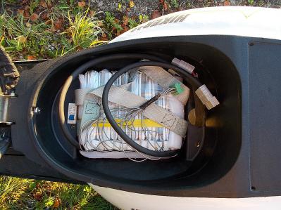

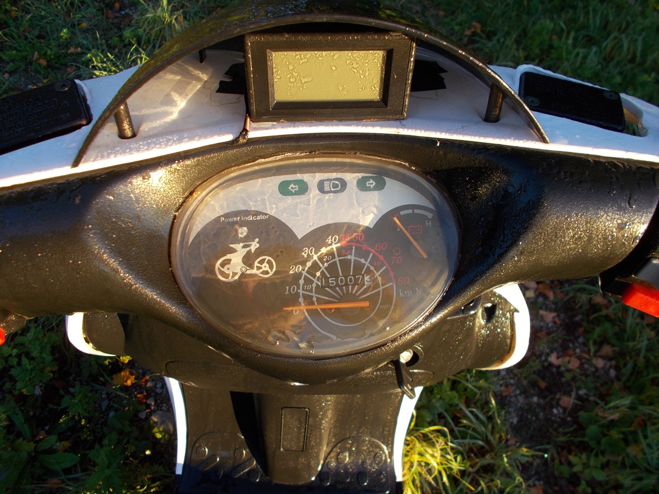

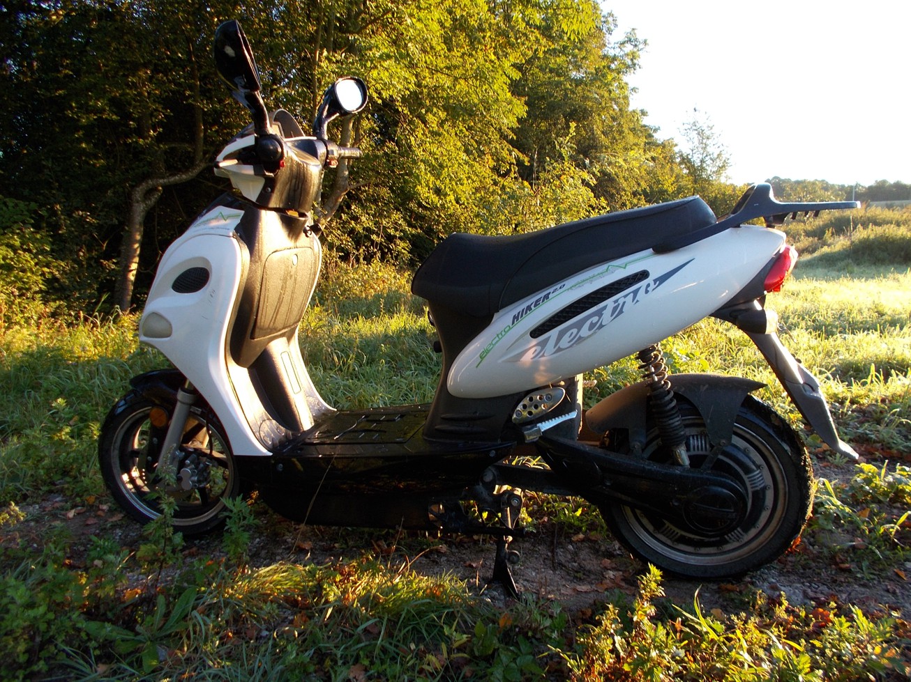

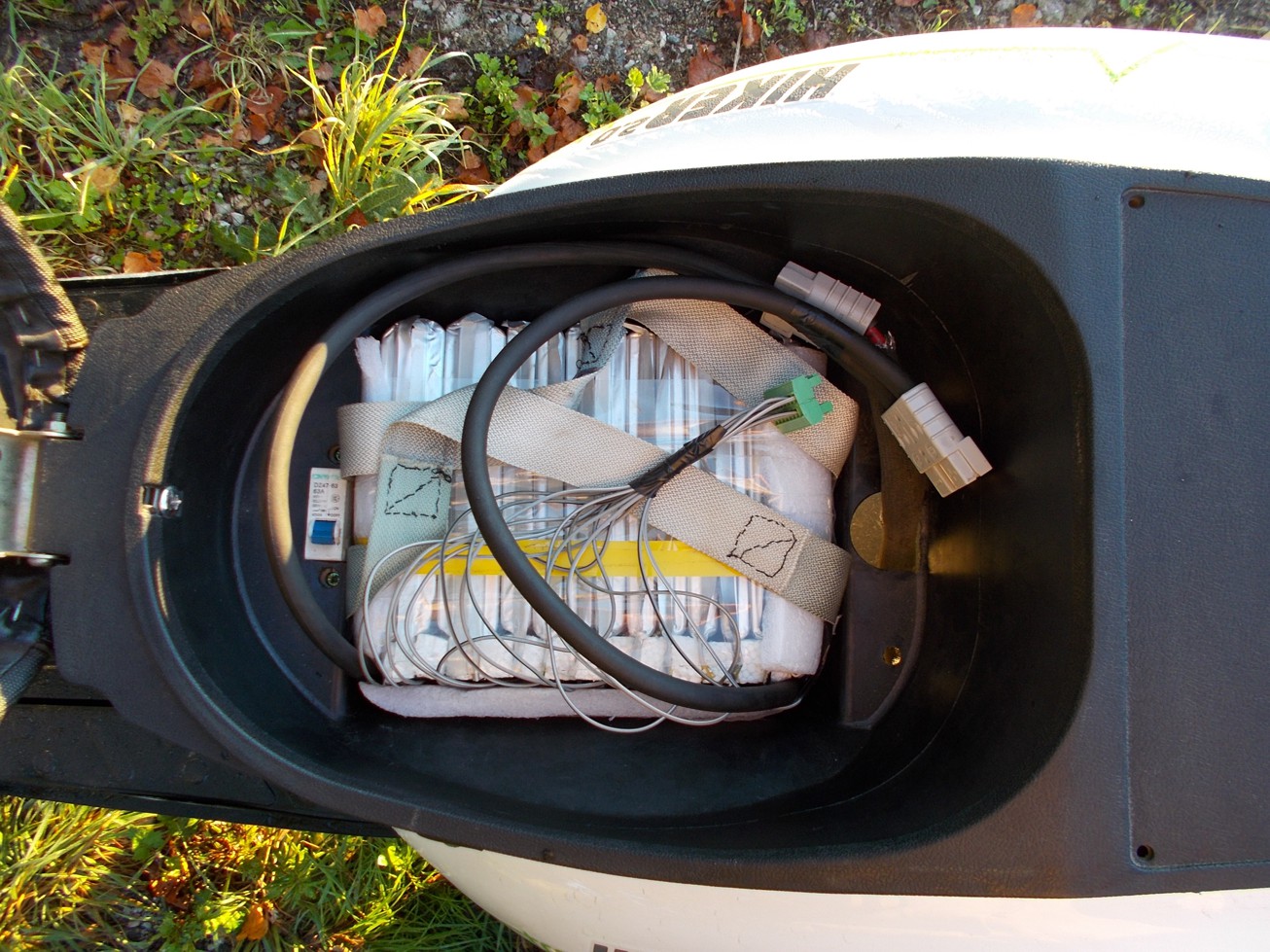

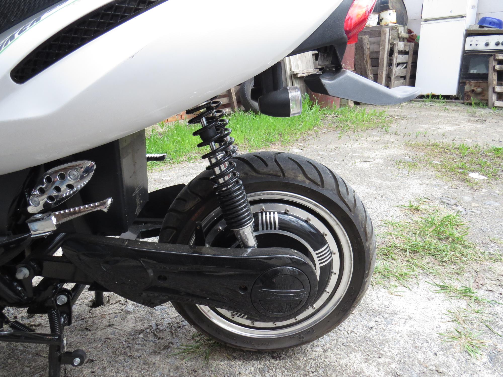

Всем привет. Давненько не писал на форуме. Между тем, незаметно наступил юбилей - пройдено 15 тысяч километров. Ездил в любую погоду - солнце, дождь, туман, и даже иногда в снегопад и мороз. И по асфальту и по грунтовым дорогам. Ну что можно сказать по опыту трёх лет эксплуатации?
Скутер проявил себя весьма неплохо. Серьёзных поломок (тьфу-тьфу!) не было. Конечно, сейчас уже чувствуется возраст - пластик скрипит, кое-где отламываться начал, царапины и т.п. Но по крайней мере ходовая служит хорошо. Все три года ездил на литии от bmsbattery, под конец он (литий то бишь) уже начал сдавать. Недавно собрал новый аккумулятор 14s 50Ah из lipo пакетов, максимальный пробег поднялся до 90км. Впрочем, про аккум здесь наверное оффтоп, напишу о нём попозже в соответствующем разделе.
Несколько фото юбиляра-ветерана:

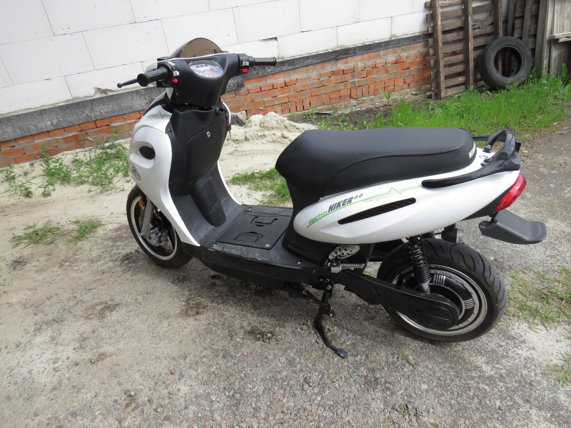

inel
У меня контроллер нагрузки в грязь не выдержал.
Сгорел 1-н транзистор от перегрева. Заменил все плечо на irf4110.
Зимой поменяю остальные.
Далее беда с контроллером не закончилась. Обнаружил непропай микроконтроллера.
Тупо не хотел ехать пока не постучишь по корпусу.
Просели пружины передних амортизаторов. Заменил на пружины от irbis nirvana.
Они чуть длиннее и уже. Еле засунул.
Кстати, при разборе с одной вилки вышел газ, в другой газа не было.
Для информации - пластик, к нашему мопеду, подходит только от Hiker 50dd/125dd.
Лично обжегся. Теперь валяется от ABM Tornado (он короче). Мож кому надо?
