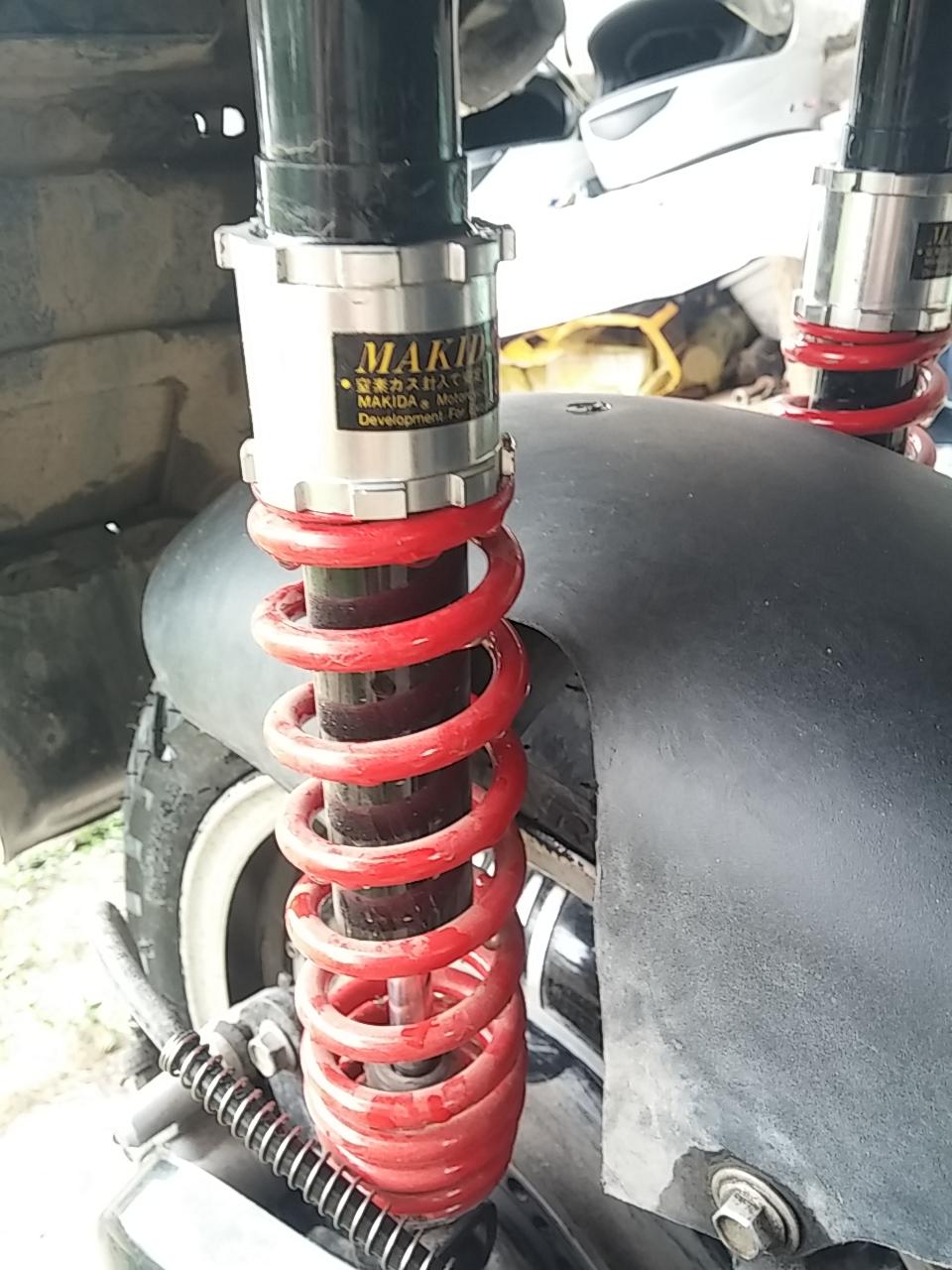

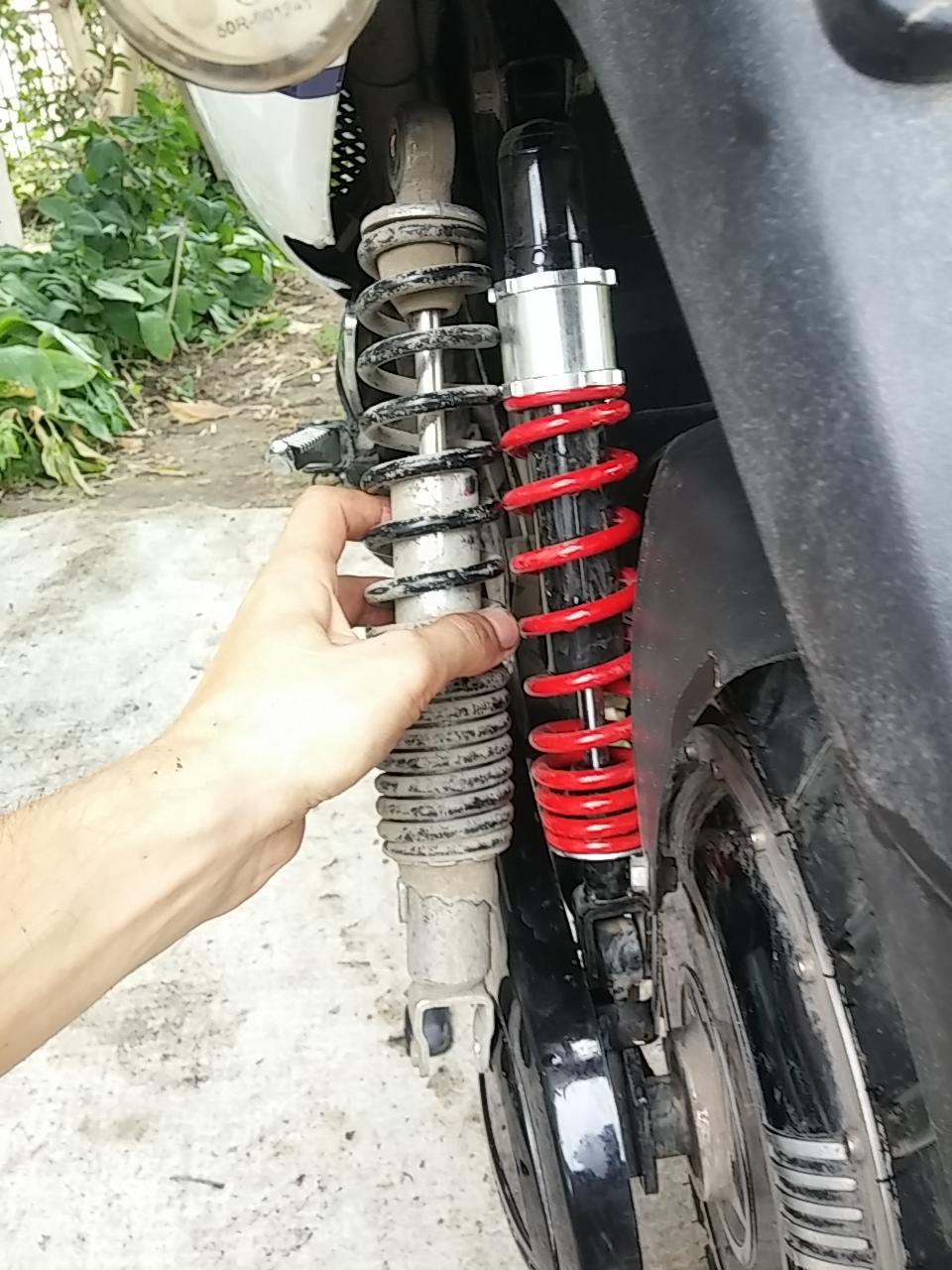

Отчитываюсь по амортизаторам Makida.
Брать однозначно стоит!
Небольшие неровности сглаживает идеально.
Результат, после замены, меня полностью устраивает.
Блин, ни один китайский скутер, которые у меня были, так мягко не ездил.
Большие кочки чувствуются почти так-же как и с стоковыми амортами.
Я брал 330-е. Стоковые, по моему, чуть длиннее. Наверное 340-е.
В выходные наверное буду разбирать перья и заливать масло.
Ведут они себя как-то неадекватно. Скрипят, и управляемость невнятная.

По амортизаторам:
Сейчас на даче, фото позже.
Брал в скутермаге за 1600 шт.

Амортизаторы получились перевертыши  ;-D.

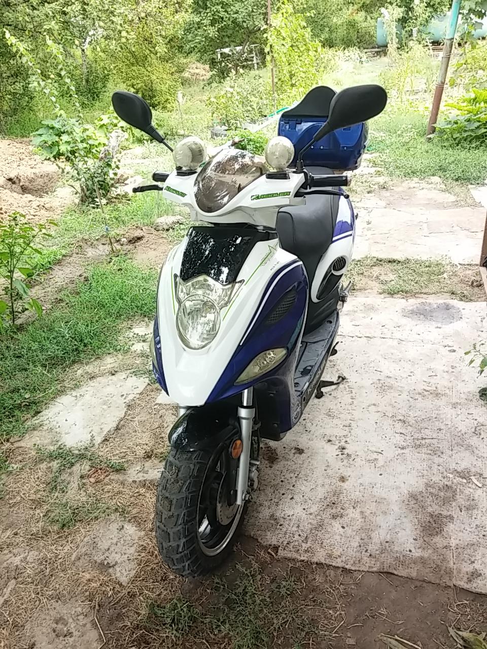

poreeff
А пластик я смотрю, от галлактики)) уже падали что ли?
inel
poreeff
Цитата: inel...в теме было.
Спасибо. Только не понял, от какой именно галактики подходит? Остались артикулы? Чтоб просто самому заказать - не обращаясь к "специалистам", которые нихрена не понимают... Работники БалтМоторс это тихий ужас... ))
inel
#358
В теме писал от каких скутеров скорее всего подходит пластик.
Я заказывал от Hiker 50dd sport - вроде так. На самом пластике наклейки "Hiker 50dd".
Но, нижние лыжи не подошли(с боков под полом), у нас они длиннее.
Заказывал в каком-то из клонов скутерсити - у них много сайтов, но лучше с ними не связываться.
Прислали не тот пластик(одна из позиций). Заказал в скутерзип.
p.s. Есть правая сторона - в идеальном состоянии(Hiker 2.0 Electro).

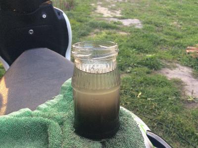

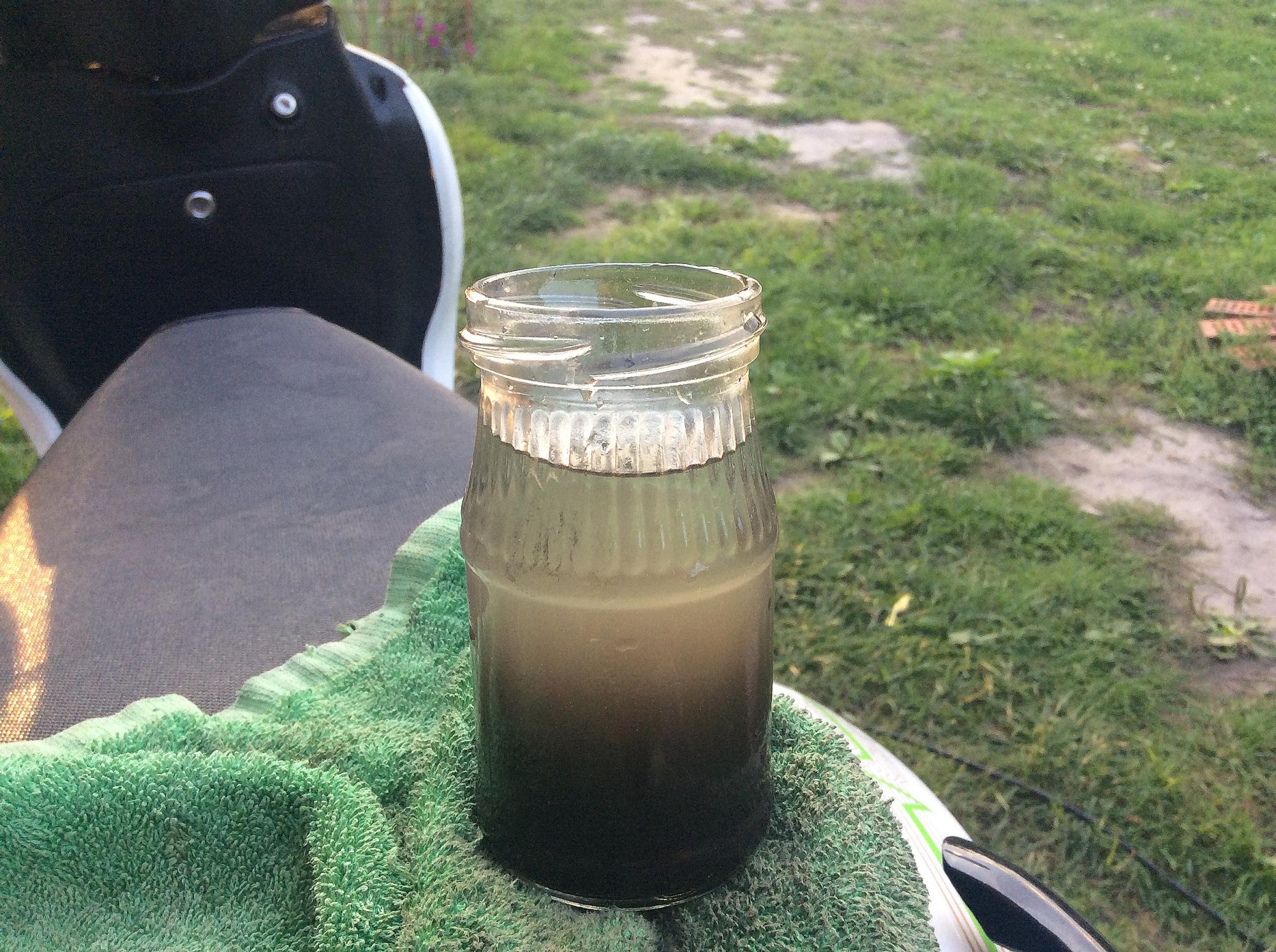

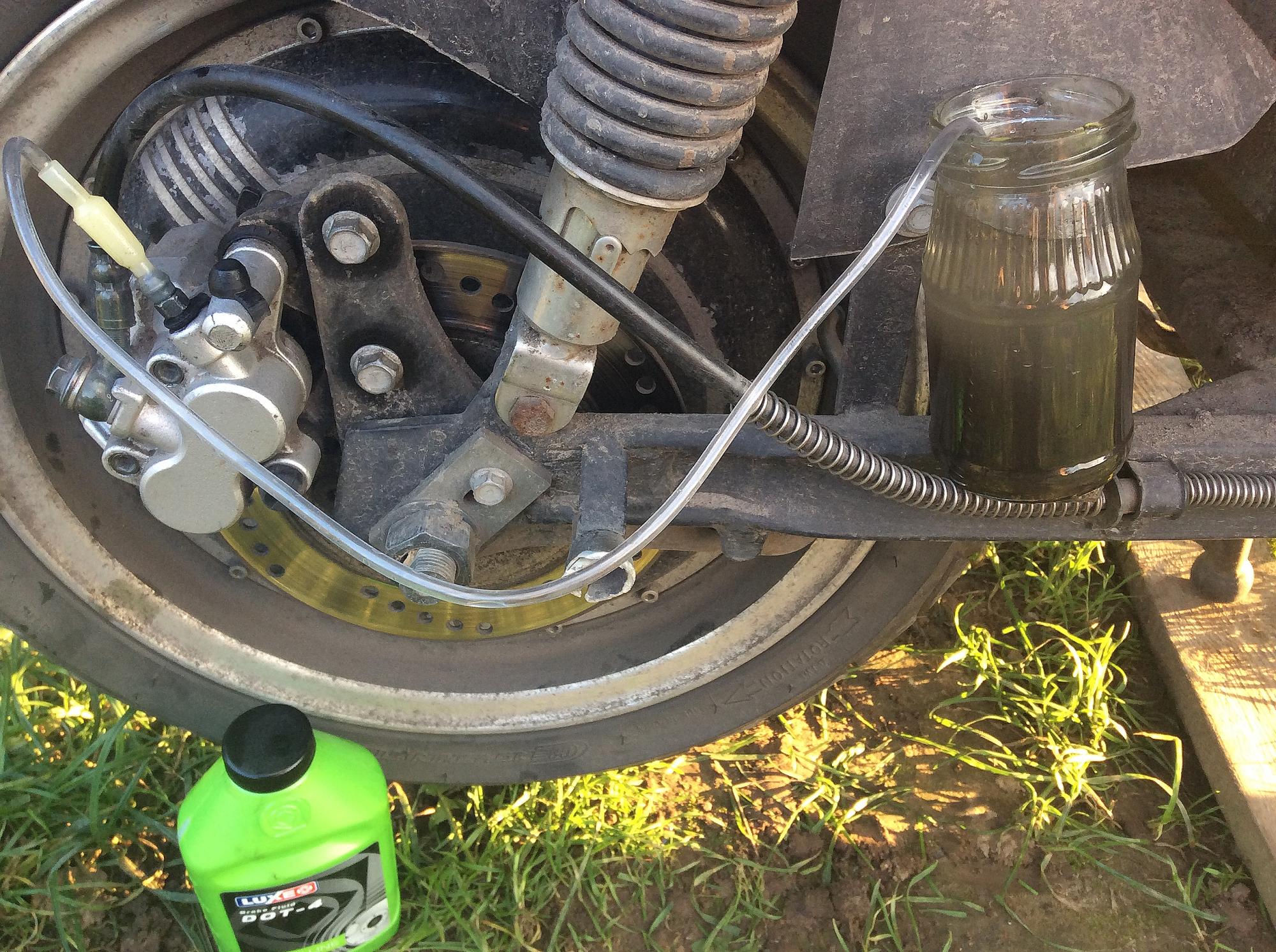

Вчера впервые за два года решил заменить тормозную жидкость, перед и зад.
Залил DOT4, теперь скутер тормозит как вкопанный))
Что за гадость там была залита неизвестно - результат в банке на фото:
Цена работы - 30 минут времени и 120 рублей.
