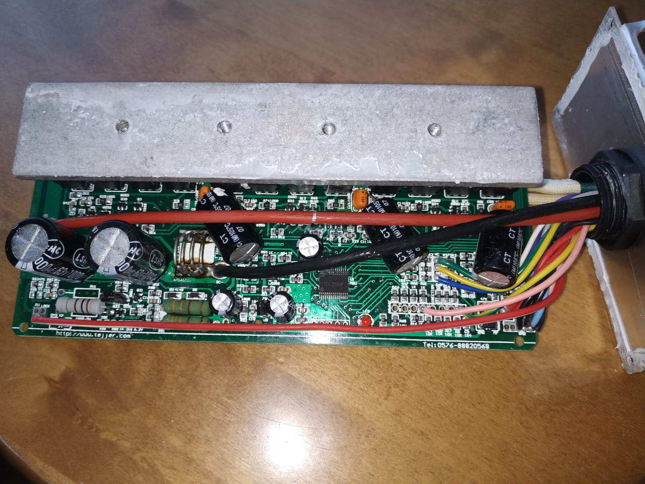

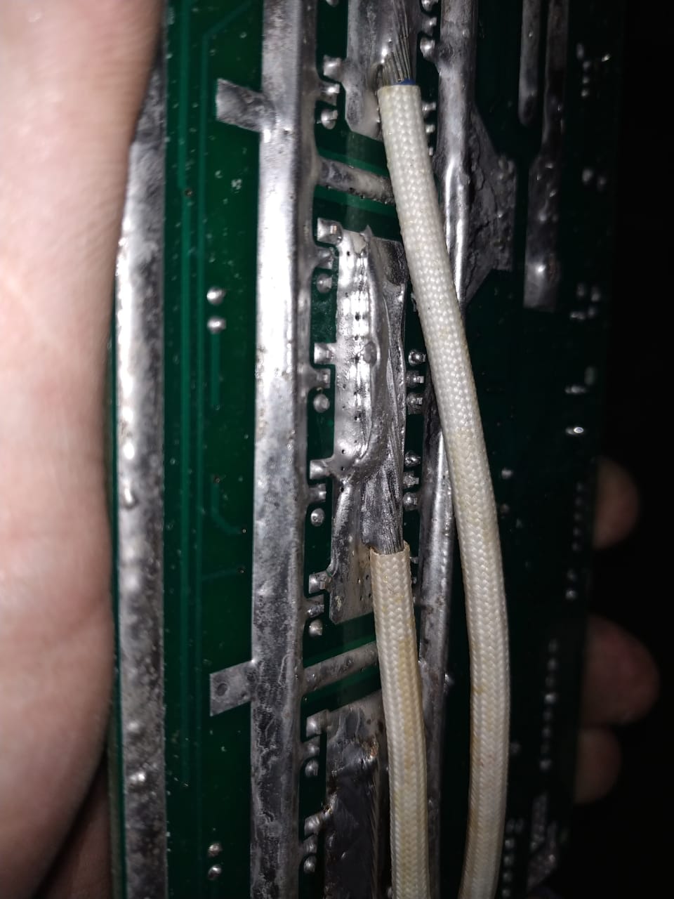

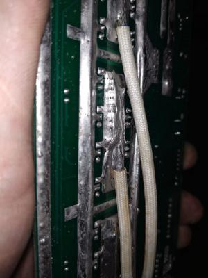

Разобрал штатный контроллер. Контакт желтого фазного провода (не сам провод) поплавился и скапал тремя оловянными каплями, осмотр конденсаторов обнаружил их припухлость. Контроллер похоже сдал экзамен на утиль.
