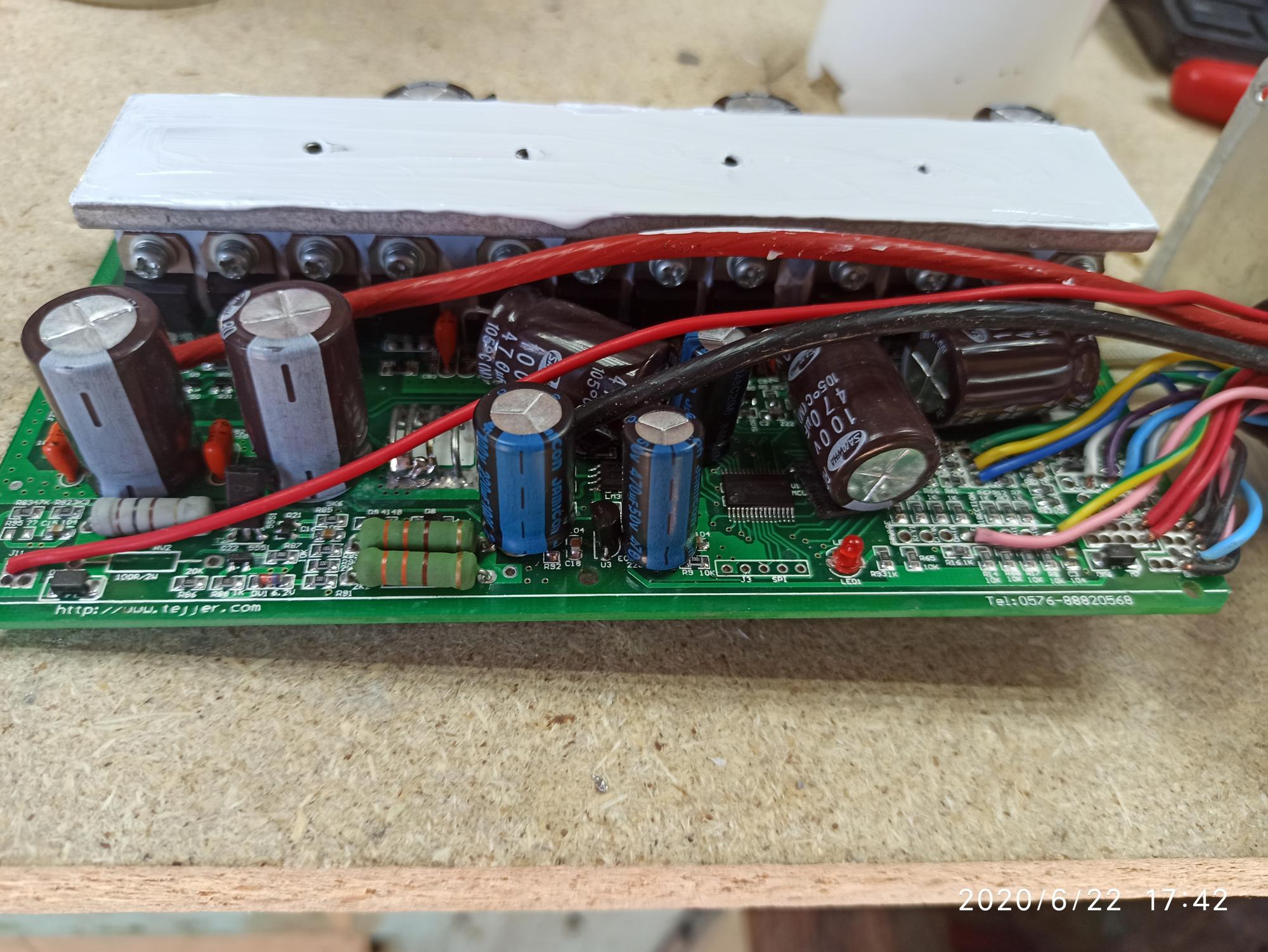

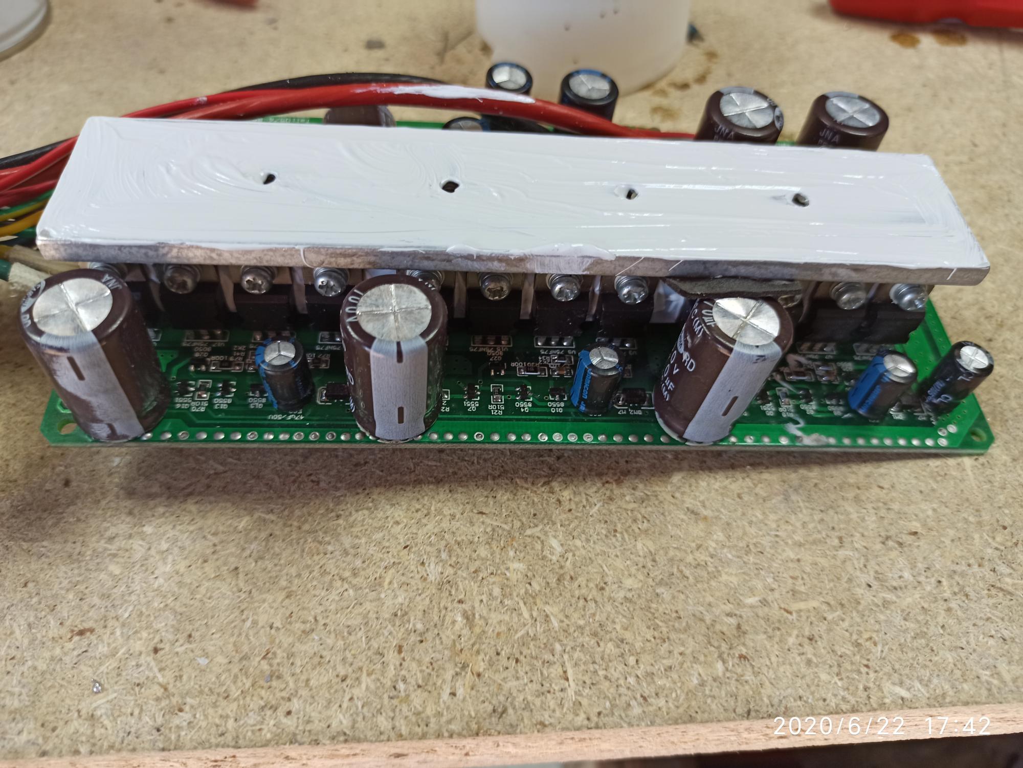

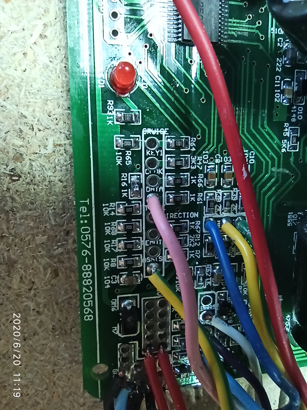

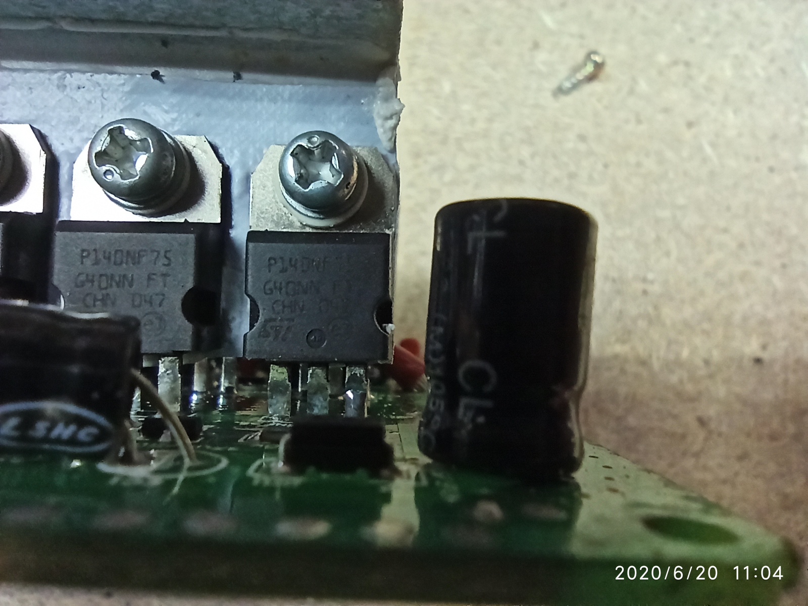

Всем привет! Приобрел такой аппарат с пробегом 800км. Разобрал, протянул траверсу, демонтировал сигналку, т.к. не живая, вместо переднего габарита вставил светодиод, т.к. резиновая заглушка под лампочку рассыпалась в руках. Прокачал тормоза. Пока на свинце, на литий и контроллер будем копить). Перепаял все кондеры на 100 вольт + добавил недостающие, в слаботочке тоже поменял на 50-100v. Т.к. в живых есть только шесть батарей, поставил пока пять и соединил на 60В (подозрение, что шесть акков родной контроллер не потянет, поделитесь, может кто подключал, пока не будет замены экспериментировать не буду) транзисторы P140NF75 по характеристикам 75v 120А, скорость возросла, к тому же разъединил розовые проводки. После 25 км пробега, стрелка вольтметра стала отклоняться к красной зоне. Максимальный пробег на такой сборке пока не тестировал. Пробовал разобраться с дополнительными функциями контроллера, замыкал свободные пины на плате, но не рекуперации, не заднего хода, не круиза не обнаружилось(. Вычислил только проводки на ограничение скорости. Если вдруг понадобится, то можно будет поставить 3х позиционный переключатель. Пока впечатления от скута положительные...
