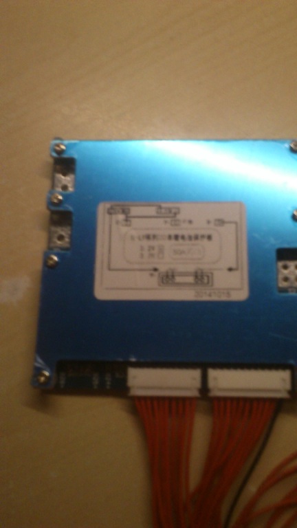

Здравия,товарищи!
Научите,как эту БМС-ку включить.На необрезанном проводе "В-",на обрезанных толстом и тонком обозначения не удалось разпознать.Ну,видимо,толстый нагрузка минус,а тонкий куда?
И балансирных 17!Слева от разъёма "BW",справа "GND",-и где начало?А на 17-й что?
  Удачи! :bn:

славян
Цитата: Snaiper от 23 Июль 2014 в 00:03
Я вижу 8 балансиров...
Внутри ещё 8.
Добавлено 23 Июль 2014 в 10:16
А подключение как и всегда В теме на первой страничке во втором посту :)
То видел,да не всё ясно.Первая похоже всего,-на цветном рисунке.Не пойму ещё,-где В1,откуда начало?
