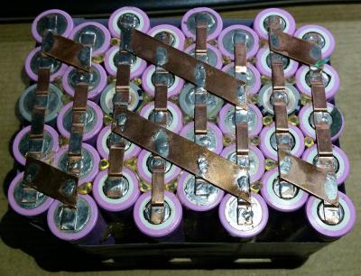

Не понял в чём проблемы с пайкой ноутбучных батарей? Сплавы Розе какие-то...
Я паяю флюс-гелем ТТ, лудится мгновенно только в путь!
Паяльник раньше был 80-ваттный, теперь 150-ваттный китайский с прозрачной ручкой, похож на CT-2092 только крупнее чуть.
Летом купил на металлобазе огромный лист медной жести 0.4мм за 1600р.
Получаются вот такие вот блочки, по размеру практически как свинец 12V 7Ah, только 26 А*ч и напряжение чуть выше (4S).
Залуженные сверху площадки оттого, что при прогреве меди лучше капнуть флюса и припоем сверху повозюкать, тепло передаётся на порядок быстрее и из-под жести вылезает расплавленный припой... в этот момент прижимаю жесть пинцетом, отвожу паяльник и начинаю дуть.

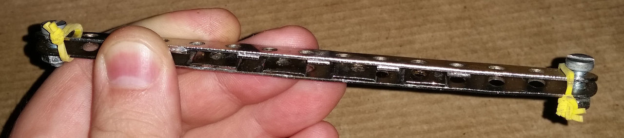

Медные дорожки "змейкой" делал самопальной формой из детского конструктора... засовываю между двумя половинками полоску жести и зажимаю в тисках...

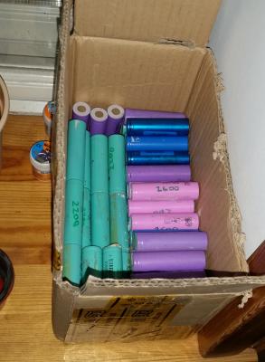

Элементы выковыряны из б/у ноутбучных акков... ёмкость совпадает с номиналом, банки как новые, сам в шоке.
Таких три на самоскутер сделал (12S10P), как раз в отсек заместо свинца лезут, весной буду испытывать...
А так-то в закромах ещё полно осталось...
Эти в основном по 2200 остались, которые по 2600 отобрал на самоскутер:
на банках пишу ёмкость после тестирования. Тестирую по 2-4 штуки сразу, до первой разряженной и далее по напряжению смотрю... если в других ещё есть порох, ставлю на доразряжание и потом суммирую миллиампер*часы.
А эти ещё ждут своего часа:
Электроника часто горелая, иногда дохлая 1 банка в батарее, но большинство банок - как новые.

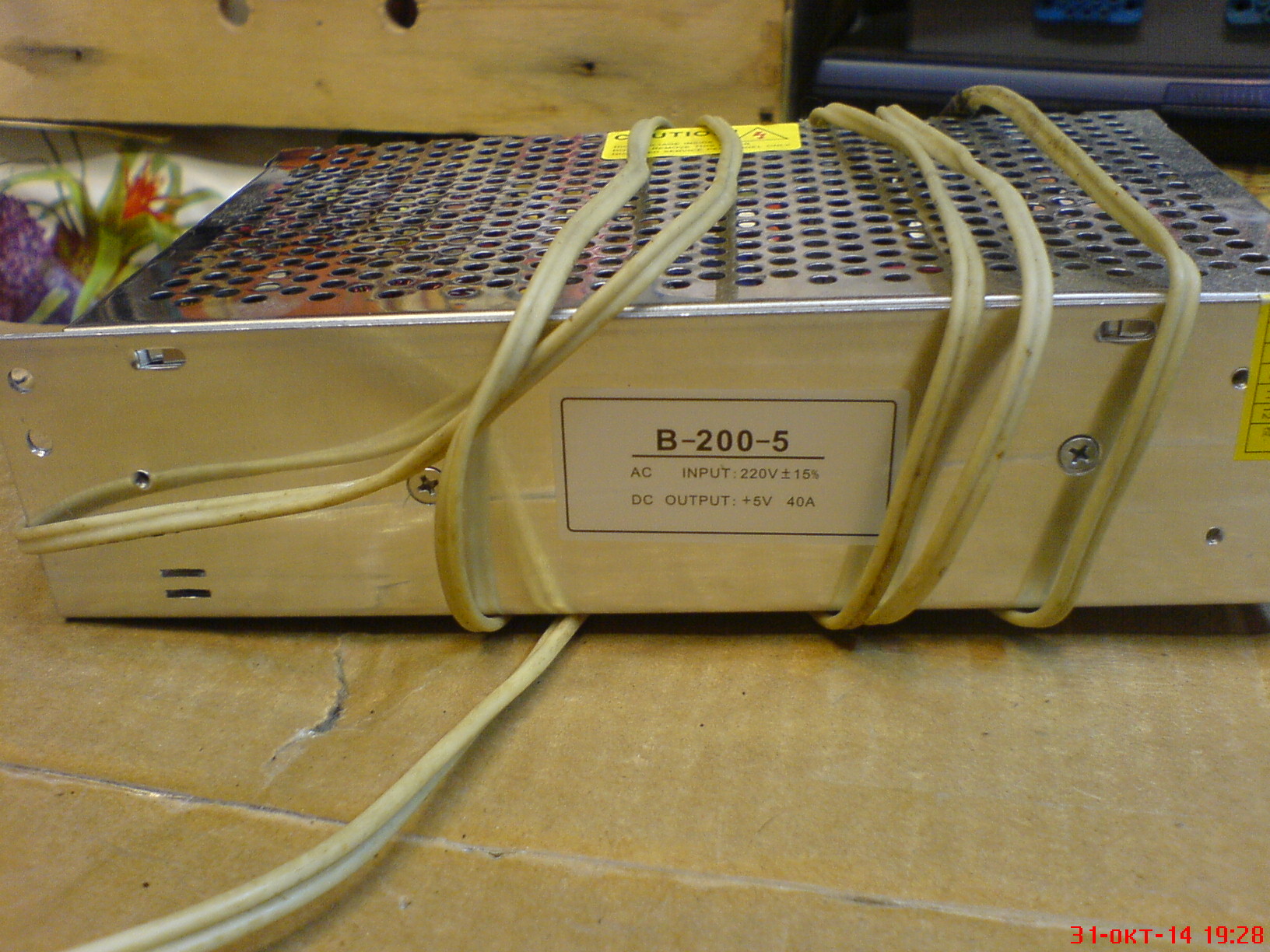

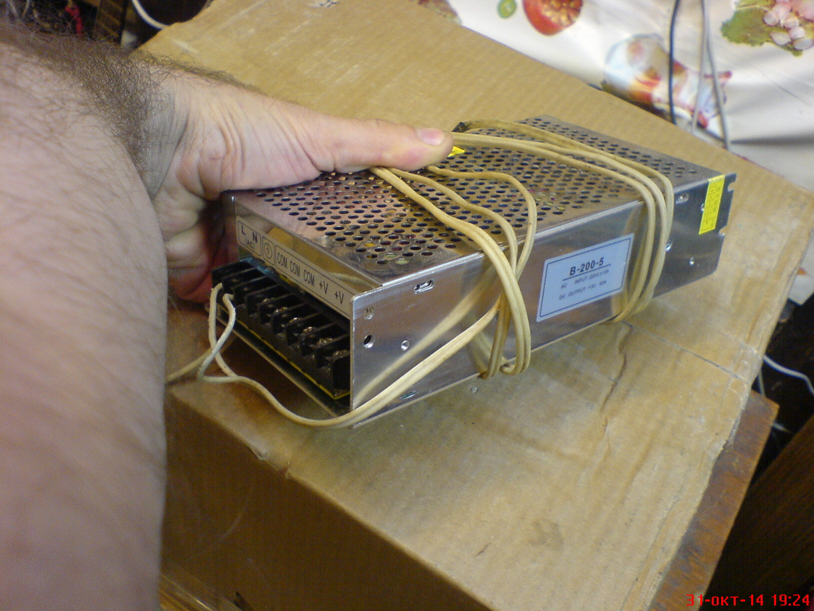

берёшь вот такие блоки  питания (продаются на 3 этаже Митинского радиорынка)
и подправляешь соотношение плеч делителя обратной связи (пределов подстроечника, который там есть, не хватает, чтобы 5 вольт дотянуть до 4.1 вольта, поэтому один резистор подбирать экспериментально, в одном из плеч этого подстроечника
Стабилизация  там хорошая. Написано, что допускается естественное  охлаждение, но я на всякий случай кулером  обдуваю., это не лишне.
PS: Транс  от микроволновки может отдавать такой ток, но он не рассчитан на продолжительную многочасовую работу.

Stan
Похожие,  2оА у меня есть.. , хотел их в другое место применить..
Хотел один здоровый сделать и забыть,  пусть валяется)..
Транс от микроволновки слабоват значит?
