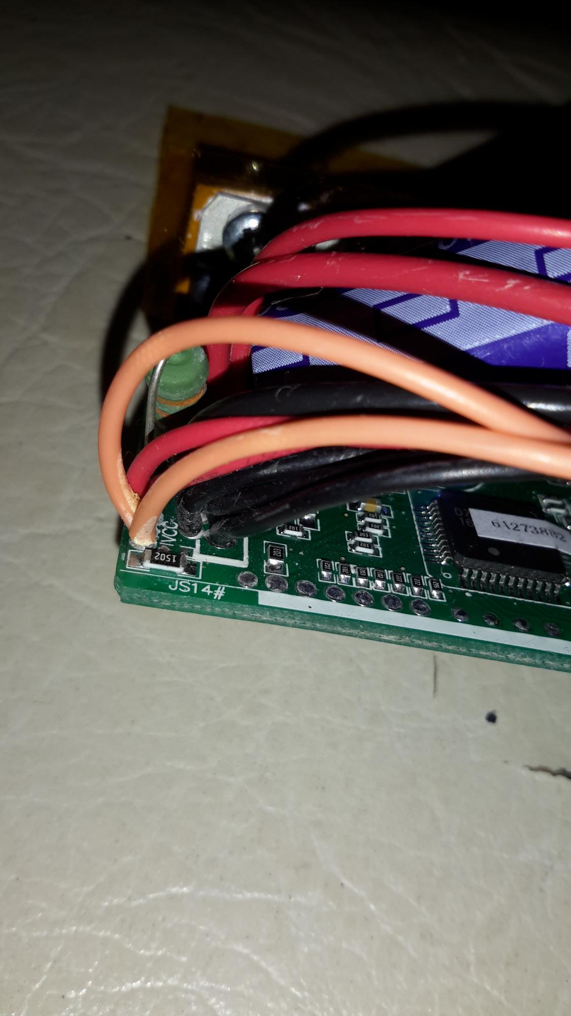

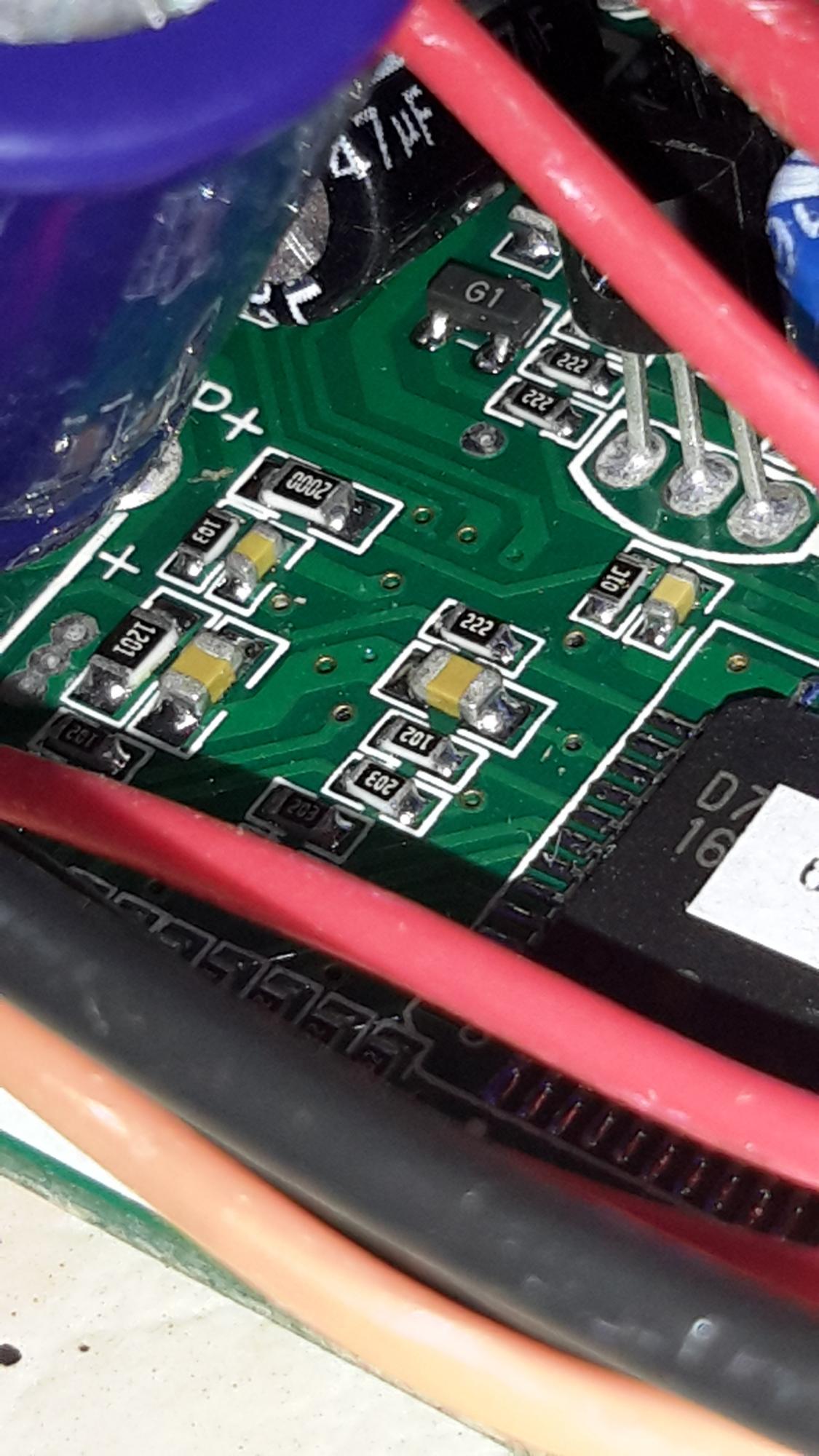

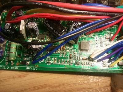

Проследите куда идет тонкий красный проводок слаботочки, нужный отвод идет на SMD резистор, не нужный на большой резистор.
Для осмотра мешают толстые провода, возможно надо фото и тыльной стороны платы и кажется я вижу второй резистор после искомого первого.
dion72
#56
Вот  1201 дорожка идет к резистору 1502
crond
 вполне похоже: только ещё раз на 101% убедитесь в том что после 1502 и перед 1201 с конденсатором нет ни каких ответвлений (кроме 222 на 34ногу микропроцесора) снизу платы например
dion72
Спасибо всем,разобрался,за резистором 1502 имеются контактные площадки,припаял туда резистор 442,теперь контроллер не вырубается при разрядке батареи,при полном разряде бмс вырубает самокат,до подключения зарядного устройства,по сравнению с родным 350 ватным регулятором на 36вольт этот 600ватный на 48вольт не греется разгон стал динамичнее максималка выросла с27 до 40км в час,но есть и минусы пробег сократился на треть.
crond
Надо было впаять резистор на 3.6 килоом, тогда полная гармония была-бы.
dion72
Я проследил цепь на прошлом сгоревшем 36вольтовом контроллере,так вот там тоже самое плюс этот резистор,единственное делитель находится в середине платы,вот я и выпаял этот резистор и впоял сюда.

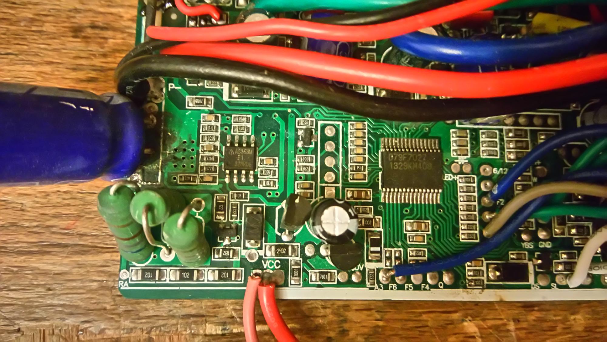

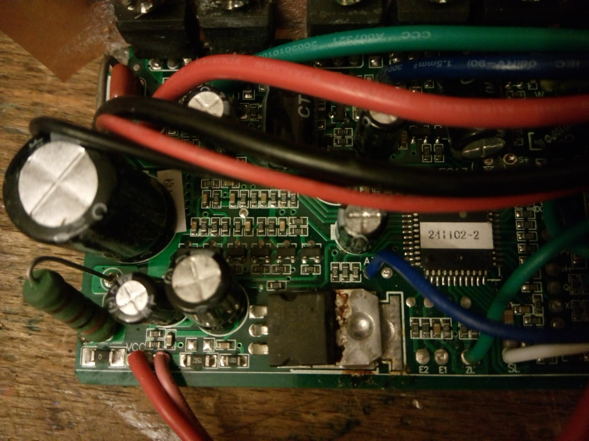

Контроллер. 48 вольт. Надо переделать на 24 вольта.
Подскажите, пожалуйста, какие резисторы перепаивать нужно? Я действительно
не разбираюсь в этом.
R39 это понятно.

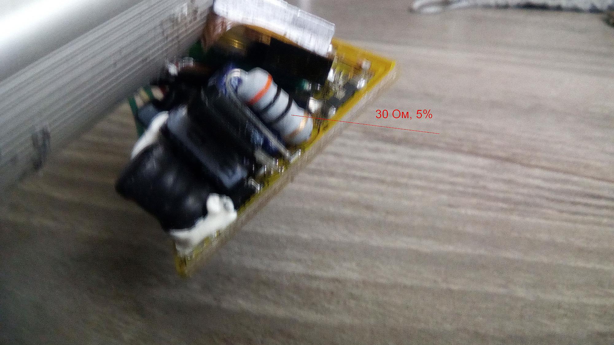

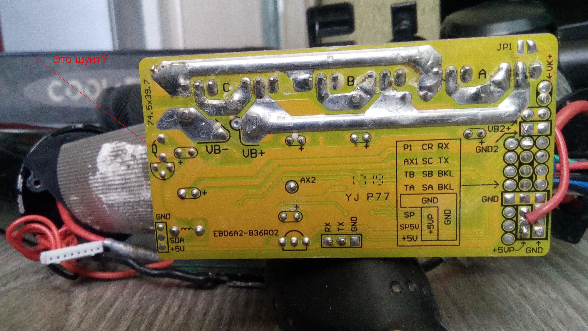

Привет. Дошли руки до контроллера. Проволочного шунта на плате нет. Может резистор 30 Ом, 5% это он? Если так, то какой номинал поставить для увеличения мощности?
crond
вторая фотка как сделана? качество не поддаётся оценке >:D :ireful:
тем не менее рассмотрев обратную сторону платы и вглядываясь в топологию становится понятно где находится смд шунт (например его залудить не выйдет!!!)
Кстати это клонфинеон(С) может его получится прошить на бОльшие токи?!
