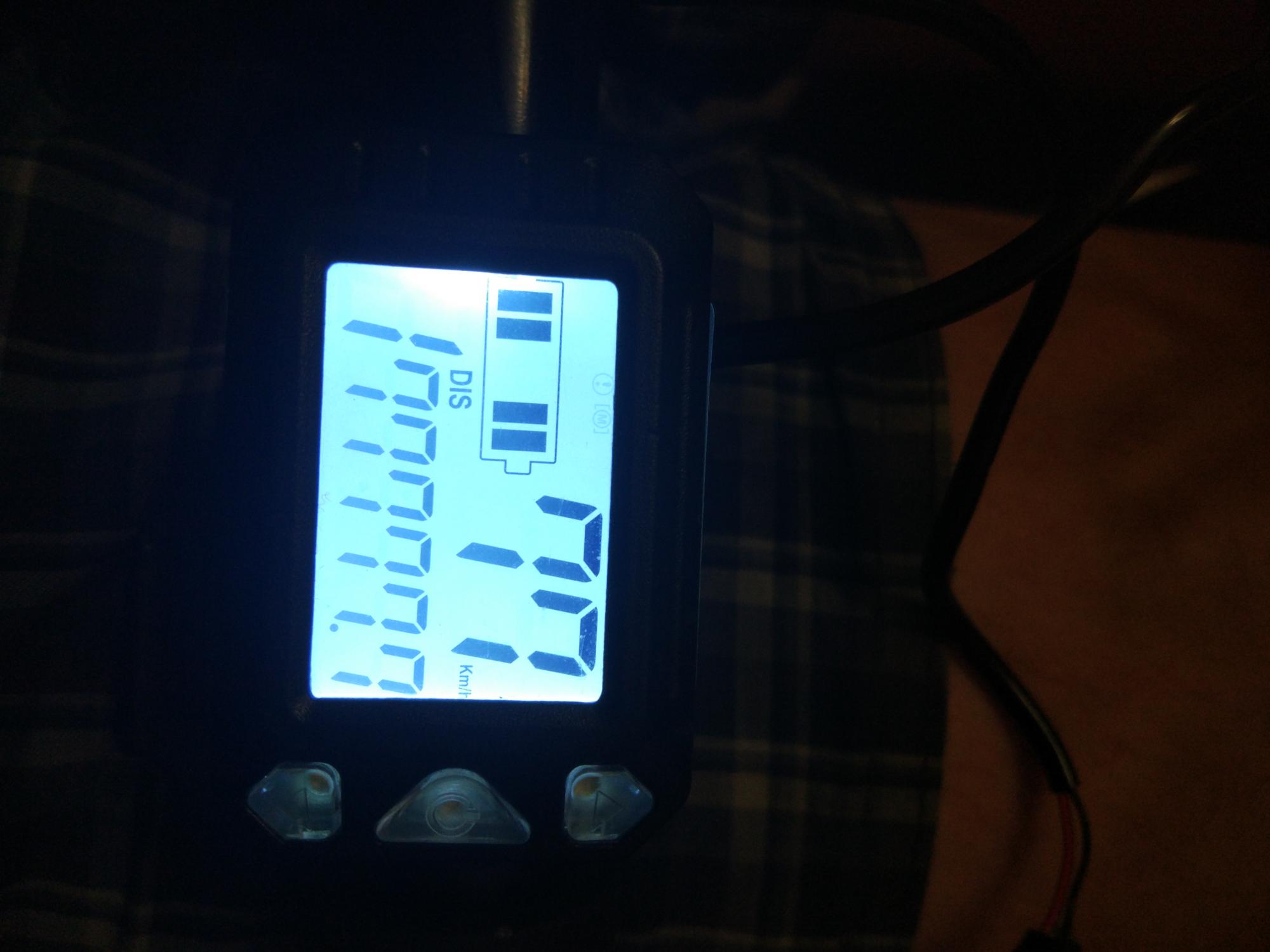

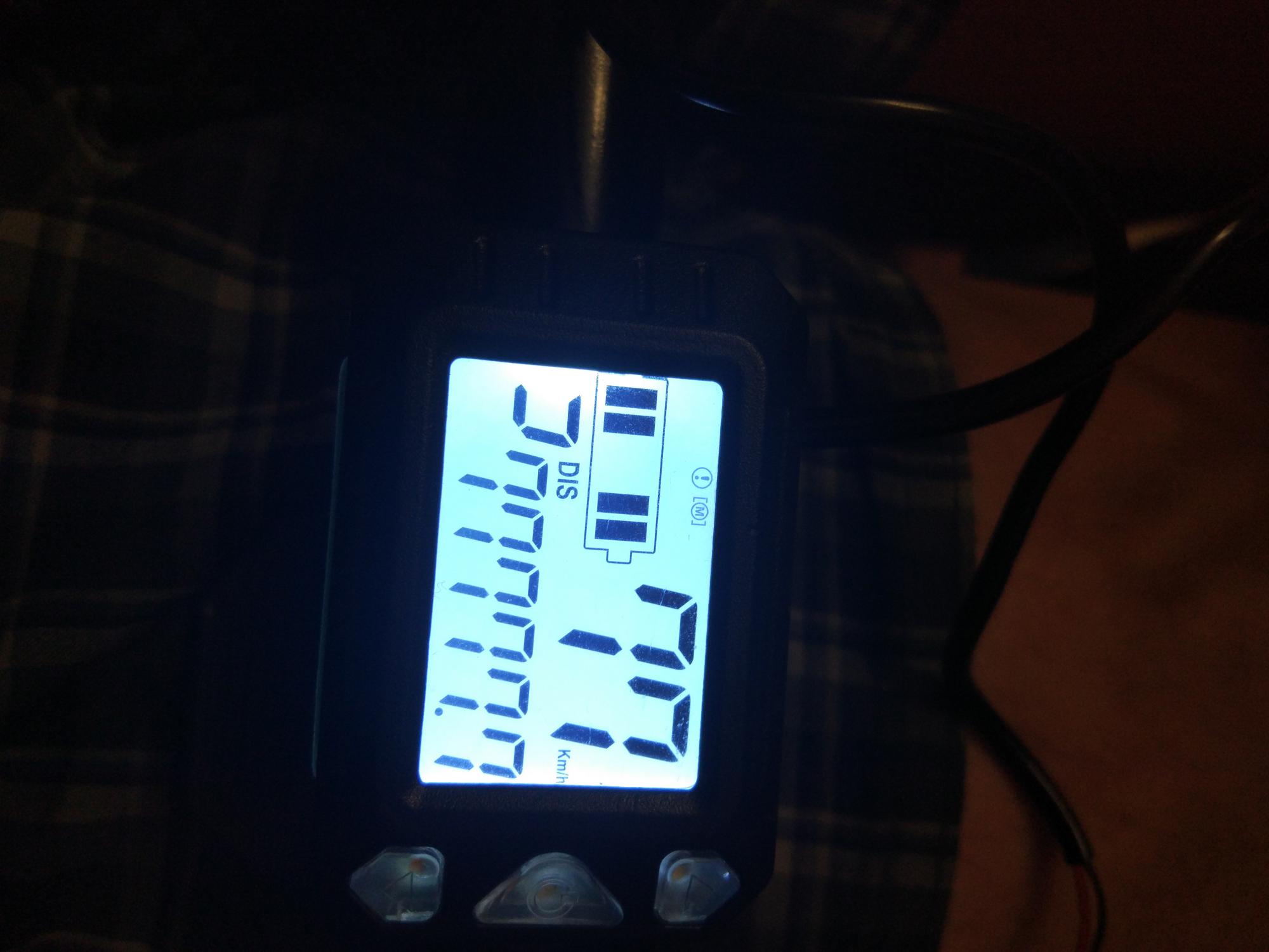

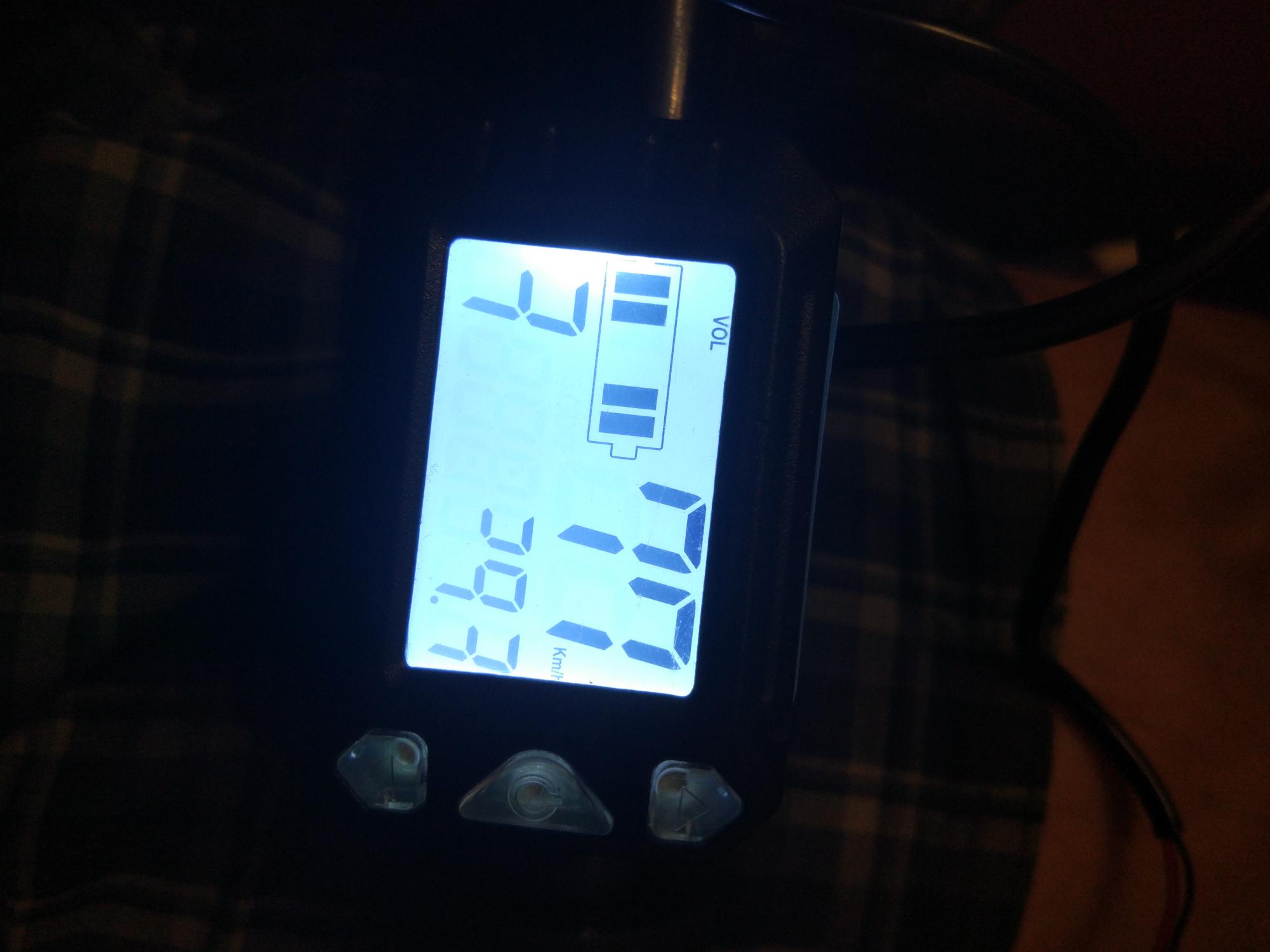

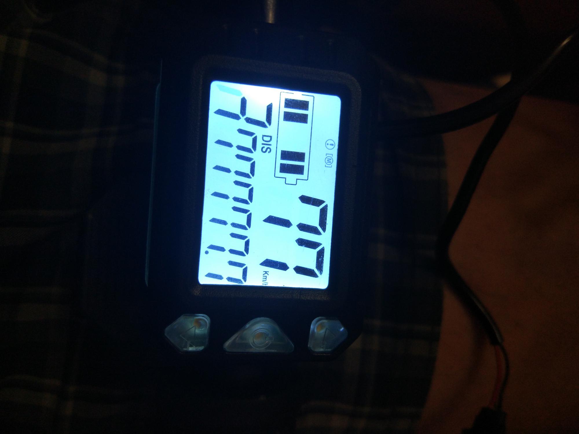

Всем привет. Вчера между мной и самокатом jack hot пробежала искра... (статика, зарядился я от кроватного покрывала). После этого
1. Самокат включается, едет, тормозит.
2. На экране отображаются не корректные данные "семёрки"
3. Самокат разобрал, батер отключил, после включения ничего не изменилось.
Хотелось бы понять что полетело, монитор или контроллер. Как это проверить.
Slavemaster
[user]Onizyka[/user], скорее дисплей чем контроллер, может даже сам ЖК индикатор (либо ht1621 - микросхема им управляющая, в лучшем случае - так как её дешевле всего поменять).

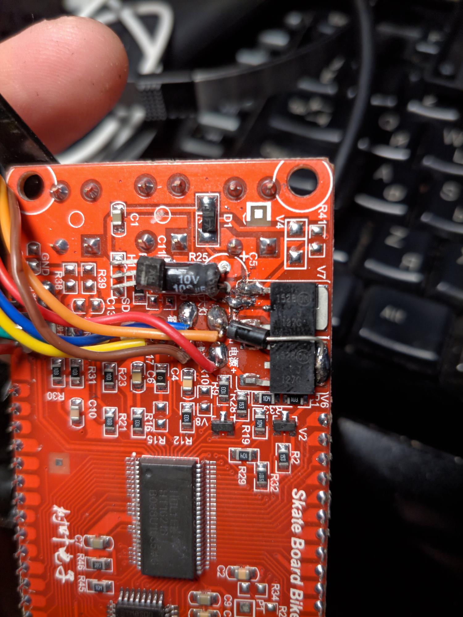

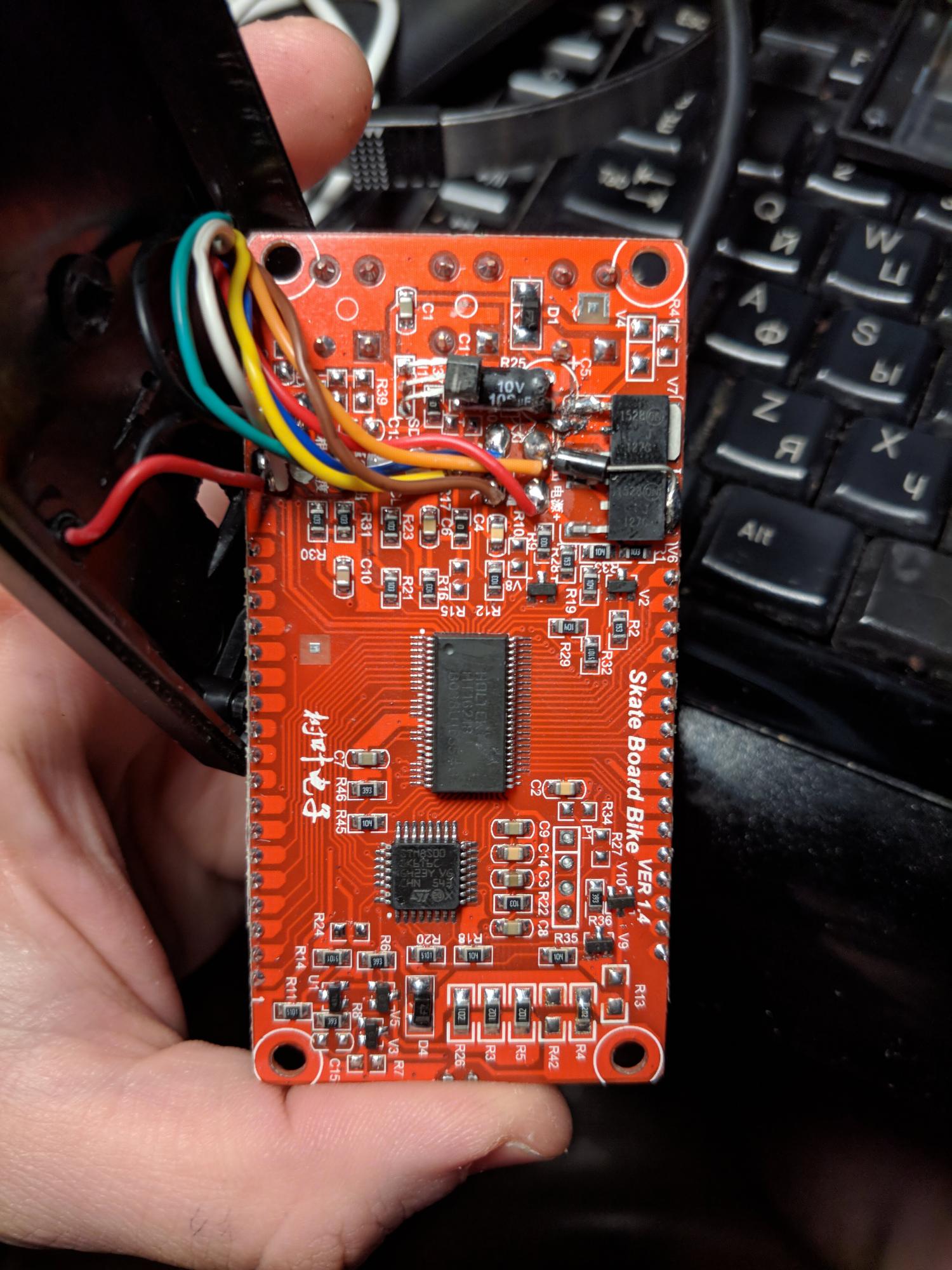

Напомню. Есть самокат es-board. По своей глупости был перебит кабель от лсд дисплея с курком газа к контроллеру. Была искра - после восстановления кабеля - все работает, кроме того, что на курок газа или тормоза рекуперации самокат никак не реагирует.
Контроллер разбирал - ничего горелого, никаких сгоревших дорожек не увидел.
Вот у ЛСД дисплея у меня есть подозрения - что с ним что-то не так. Вот фото. Кто-то видит что-то криминальное. Мне кажется с тиристром верхним что-то не то. (а может это и не тиристор).
