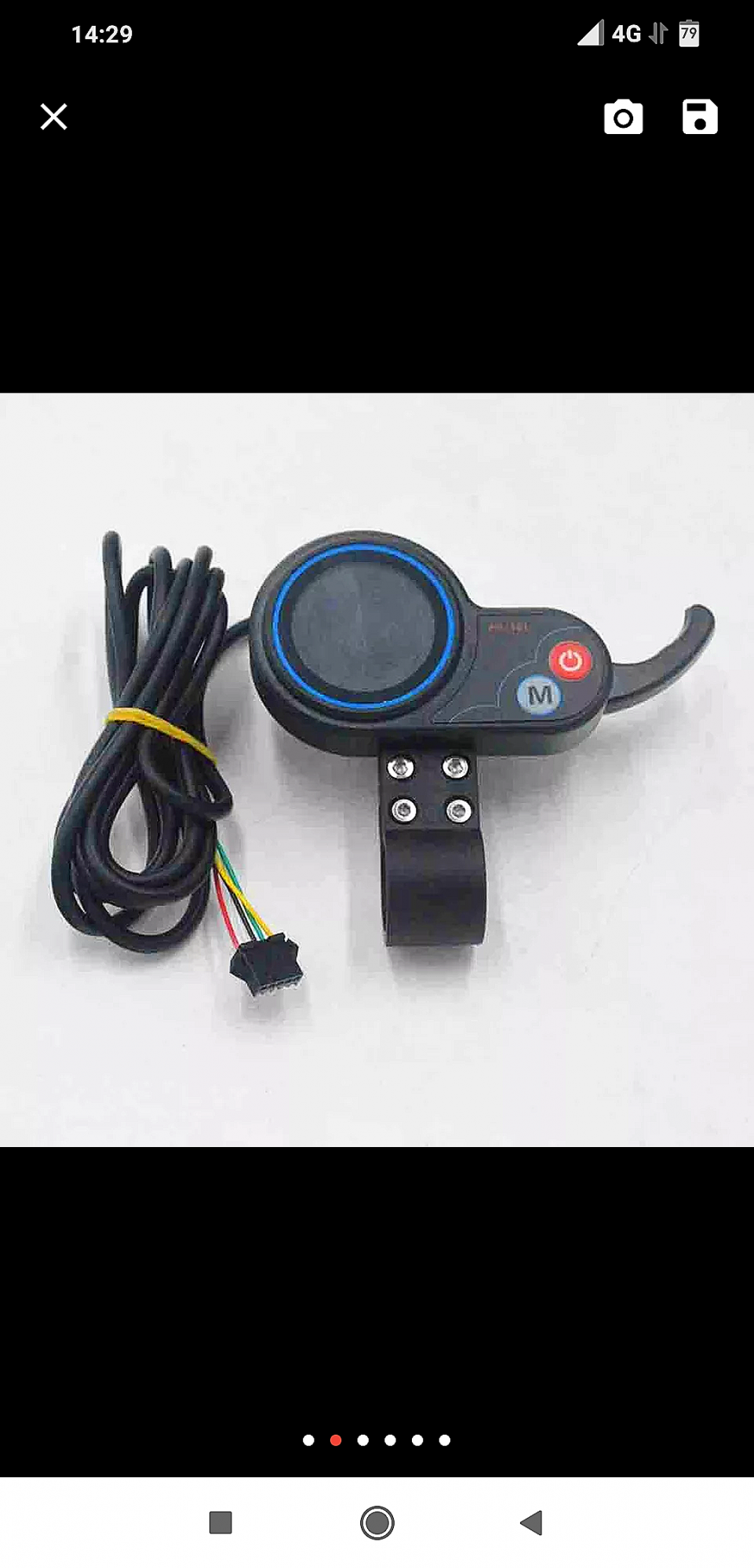

Добрый день, прошу помощи в решении проблемы) на курке lh 100
вылезла ошибка Е10(в инструкции"получение сбой связи") до этого прокладывал провода в деке, подумал что перебил где-то! Позвонил от платы курка до контроллера все вроде норм, мож кто сталкивался? Гугл не помог...  :bn:
Сергей_1959
Похоже на обрыв жёлтого или зелёного провода от дисплея Tx Rx или контактов в разьёме, возможно неконтакт в контроллере в одноимённых точках платы контроллера или дисплея..
MoRoman
Цитата: Сергей_1959 от 02 Июль 2019 в 16:07Похоже на обрыв жёлтого или зелёного провода от дисплея Tx Rx
синего или зеленого.. скорее зеленого.
Сергей_1959
Цитата: MoRoman от 02 Июль 2019 в 16:21скорее зеленого
Признак зелёного - всё работает, но нет показаний скорости и фиксации программирования с дисплея.
Gas
Спасибо! Буду знать где искать, грешу на эту колодку вчера был единственный раз когда её расцепил... Потом танцы с бубном начались
