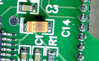

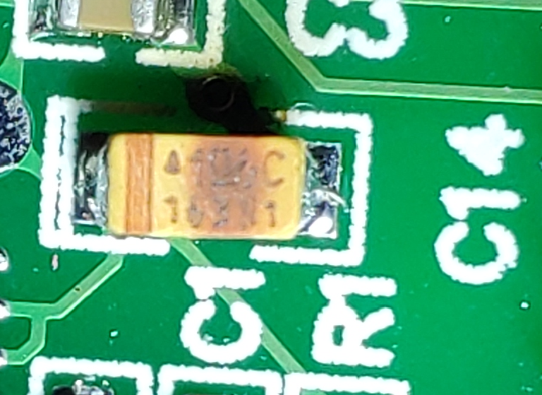

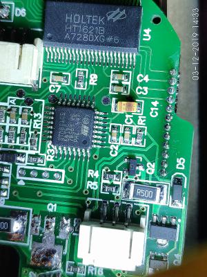

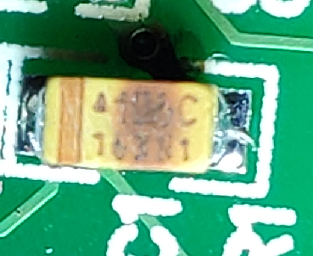

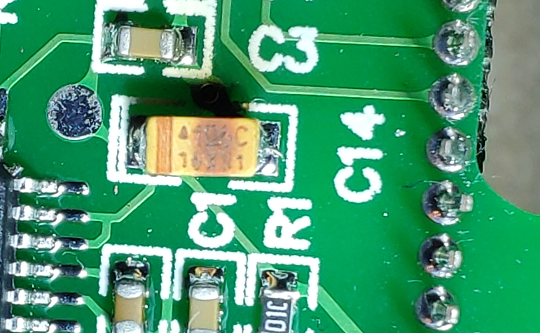

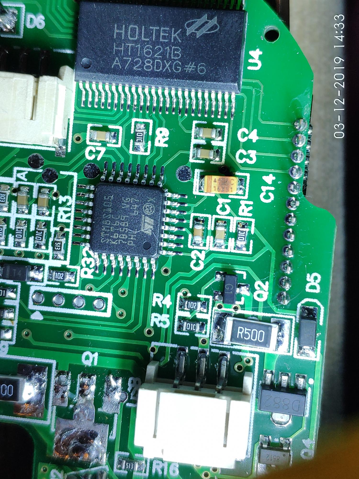

вот еще перегоревшая деталь обнаружилась, не понятно какая маркировка, помогите определить... кто знает что это такое, и чем можно заменить?

Цитата: Belogrost от 05 Дек. 2019 в 00:30
Очень похоже что там было написано  106 - 10мкф..
[/а как все же узнать, какую деталь туда впаять? может у кого есть контроллер похожий?
Добавлено 07 Дек. 2019 в 19:10
я уже купил на алиэкспресс контроллер с курком, подключил к самокату, но этот тоже из большого спортивного интереса хочу починить.
заказал детальки, которые мне посоветовали здесь поменять, а эту не знаю как распознать...

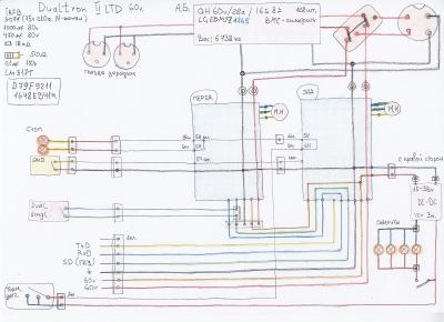

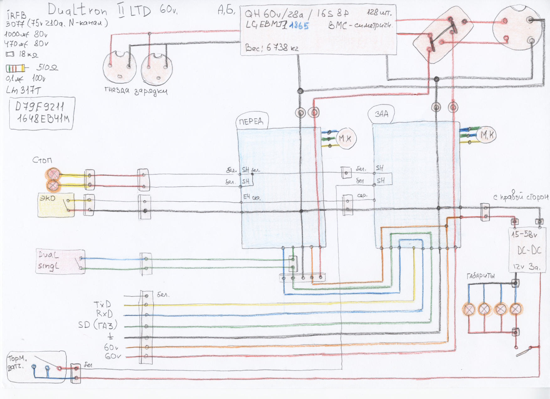

Здравствуйте! А никто не может накидать от руки схему электрики для Ultron t108?
Наподобие как для Dualtron выкладывали. Очень нужна!!!

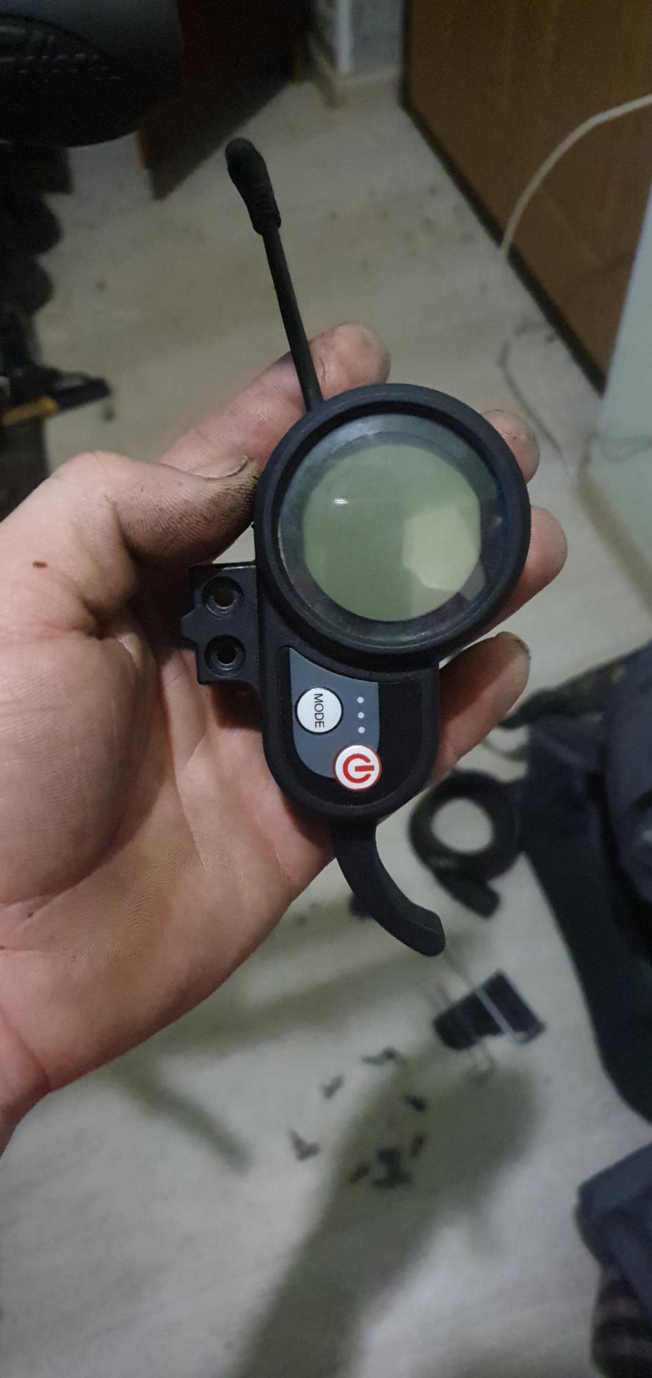

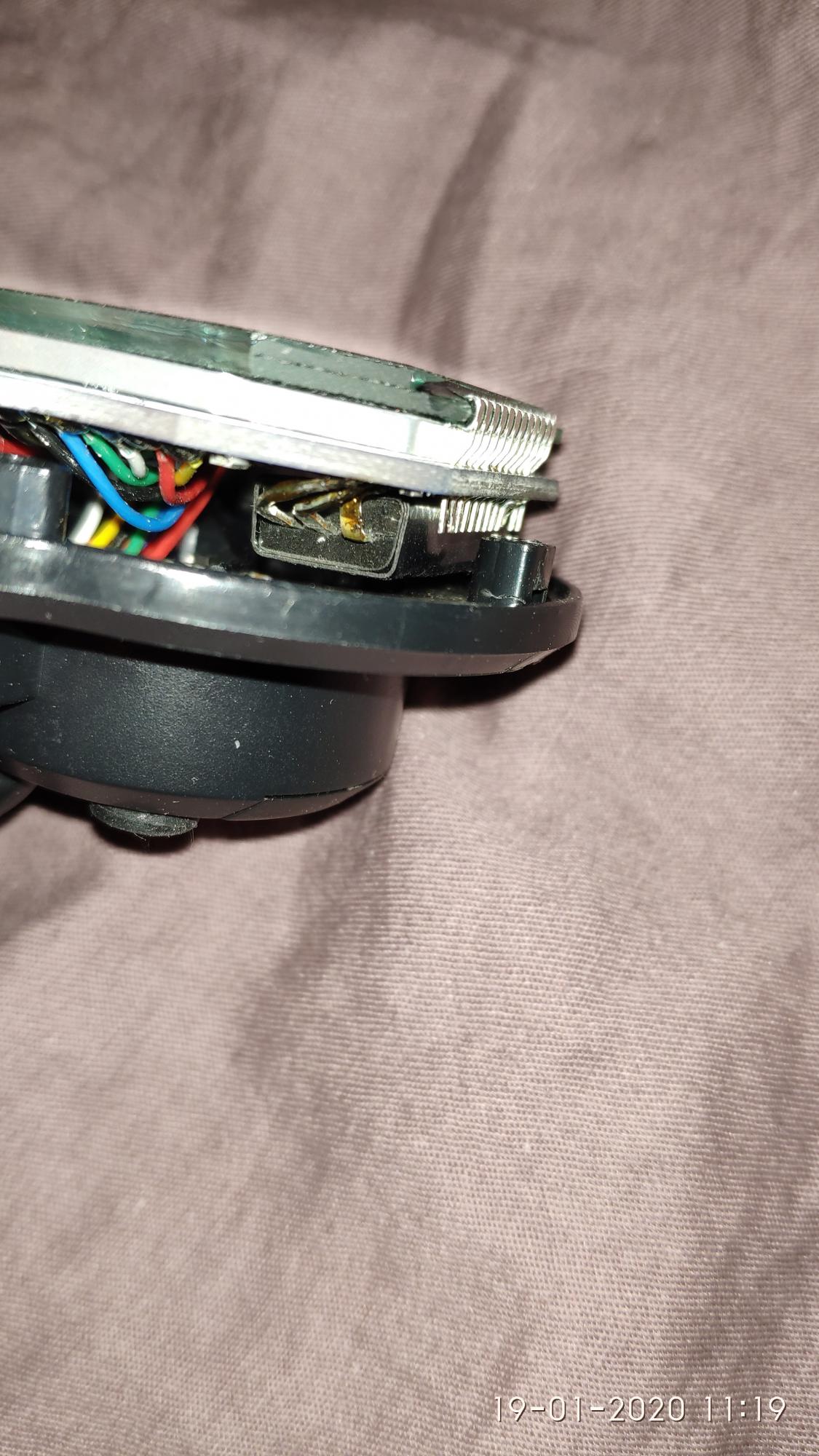

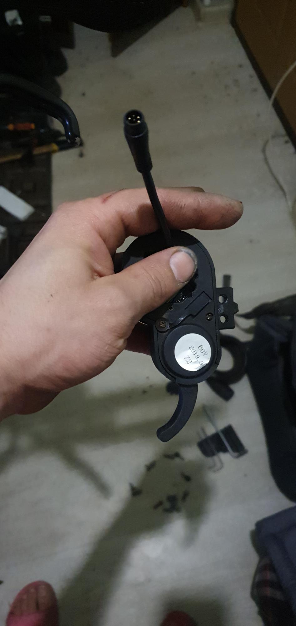

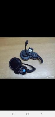

Всем привет. У меня yokamura sx. Прокатился под дождем по лужам. Сначала тупил курок, включаешь, он выключается, включаешь и опять выключается. Потом сам газовал самокат. Еле до дома доехал... Дома ещё курок включался. Потом, когда самокат полностью высох, курок просто перестал включаться вообще. Зажигание работает, напряжение показывает, фары горят, гудок работает. А курок не реагирует. Предполагаю, что залило курок просто. Пару раз, когда курок ещё работал на улице, он мне показывал значок, что не исправен курок. Что делать? Покупать новый курок? А. И стопари работают тоже.
StaREViL
сам спросил, сам ответил)
а так можно же разобрать курок, как минимум визуально проверить в каком там состоянии все.
стопари от концовиков тормозов работают.

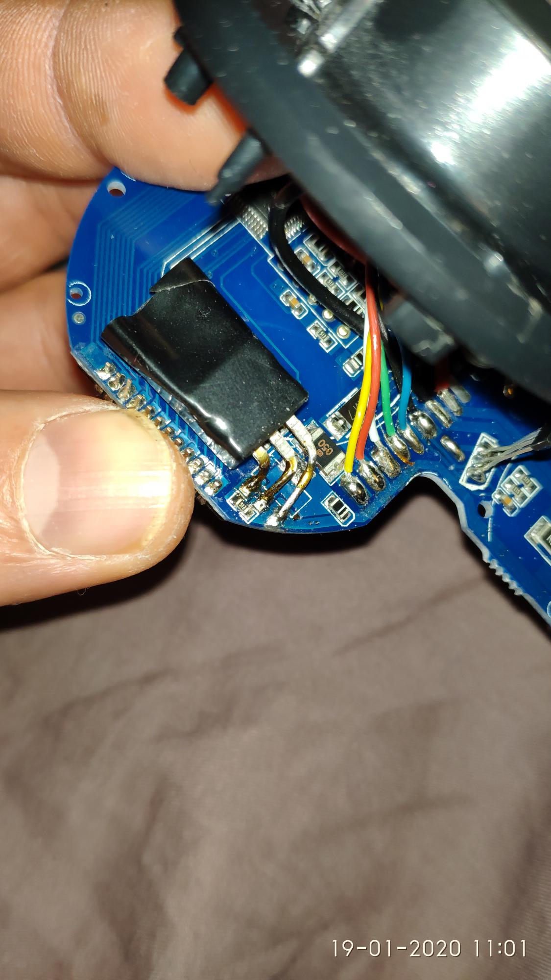

[user]StaREViL[/user], я разбирал уже курок. Ничего подозрительного не нашел
А ещё вопрос... У меня курок был с синим дисплеем. Разъем круглый 6 пиновый
А такой мне подойдёт? Он цветной, но разъём такой же вроде:
ZAG

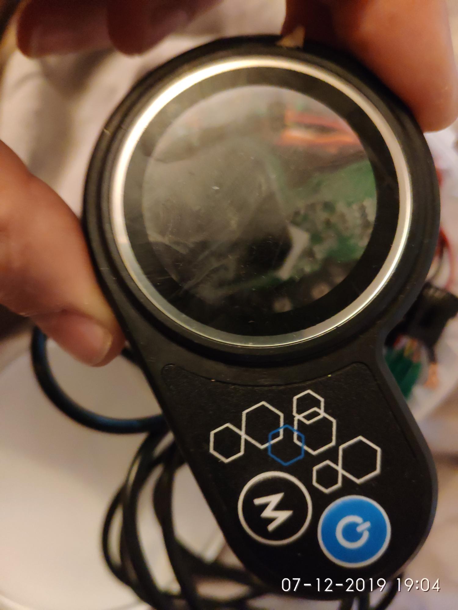

Цитата: volodiaa от 02 Дек. 2019 в 13:33виноват дисплей
заменил транзистором с алиэкспресс TIP-127. Он больше, пришлось подогнать, немного подогнув ножки транзистора... места там к счастью, достаточно. обмотал изолентой, на всякий случай. проверил, теперь отключается все, и заряд не просаживается. спасибо за совет!
