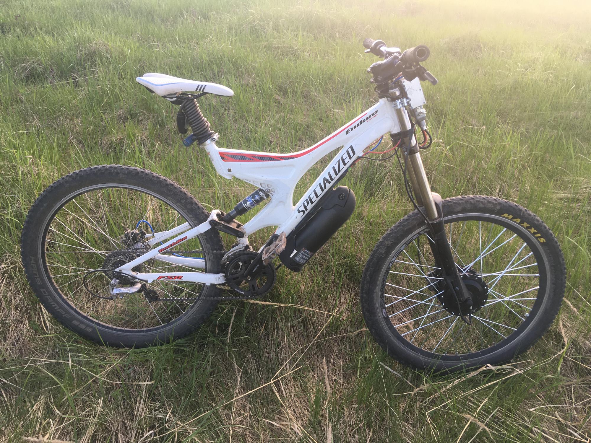

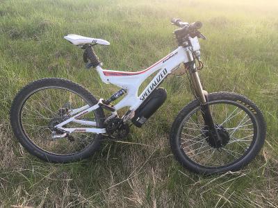

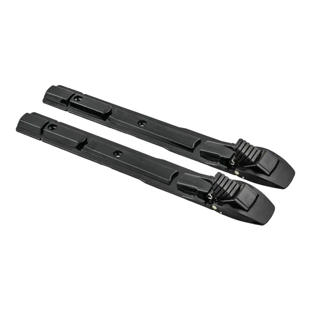

Товарищи подскажите какие ни будь быстросъёмные заводские крепления которые можно использовать для крепления коробов разной совершенно конфигурации. Задача закрепить под рамой большой аккумулятор, и что бы крепление было миниатюрное и очень прочное. До этого была сумка, порвалась через 10 километров, у аккумулятора бутылки вырвало крепление ответной части защелки через 10 километров. Сейчас стоит хайлонг, но все тут пишут что он конструктивно не предназначен висеть под рамой верх ногами. И что бы естетсвенно все это легко снималось без танцев с бубном. Вот моя рама.

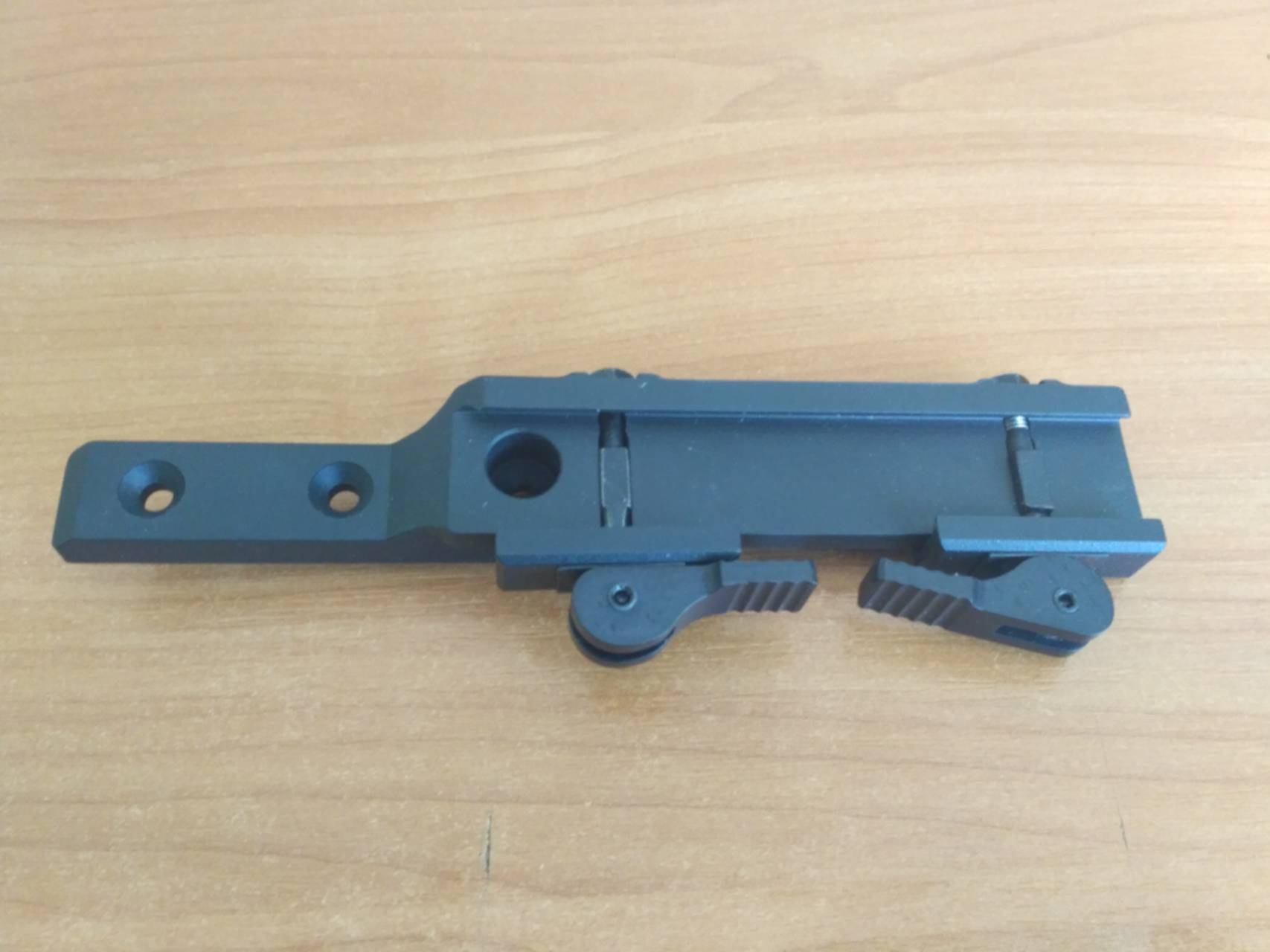

Если поставить наверх то полностью теряется управление, цент тяжести слишком высоко, пробывал. Из креплений в голову приходят только лыжные пока. Бонки поставить не проблема. Так же можно попробовать быстросъёмное крепление для оптических прицелов на ласточкин хвост, но веса сильно отличаются.
Или установить на два быстросъемных кронштейна для крепления флягодержателя. Но конструкция не вызывает доверия.

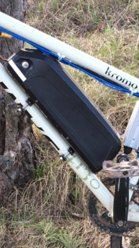

[user]PAROVOZ01[/user], нормально он кверх ногами висеть будет. Если беспокоитесь за бонки, купите два подобных хомута и повесьте на них. Их на али много, разного размера и формы. https://aliexpress.ru/item/4001340827146.html?spm=a2g2w.detail.pers_rcmd.16.402572b7rnDUlB&ru_algo_pv_id=d027dca5-ba94-497c-ba0f-bb902ab144b2&scenario=pcDetailBottomMoreOtherSeller&sku_id=10000015738824148&tpp_rcmd_bucket_id=343006&traffic_source=recommendation. В вашем случае даже защёлки дополнительные делать, как у меня, не надо.

40 ампер 48 вольт. Я замерял это расстояние, при ходе 200 миллиметров вилки, там остаётся места ещё для двух таких аккумуляторов

[user]PAROVOZ01[/user], используйте такие крепления. https://aliexpress.ru/item/1005005455065694.html?spm=a2g2w.detail.pers_rcmd.13.1fac101egUalGC&ru_algo_pv_id=8fb78b84-7e55-48b9-9e53-36dbbb7bf3ae&scenario=pcDetailBottomMoreOtherSeller&sku_id=12000033149640996&tpp_rcmd_bucket_id=343006&traffic_source=recommendation Но аккумулятор 40 а\ч 48 вольт будет весить около 9 кг. Бонки со временем вырвет. Поэтому ставьте крепления на хомуты по ссылке выше. Доступа к внутренней полости трубы у вас нет а сварка не ваш вариант.

В итоге остановился на сантехнических хомутах за 26 рублей image" border="0 image" border="0

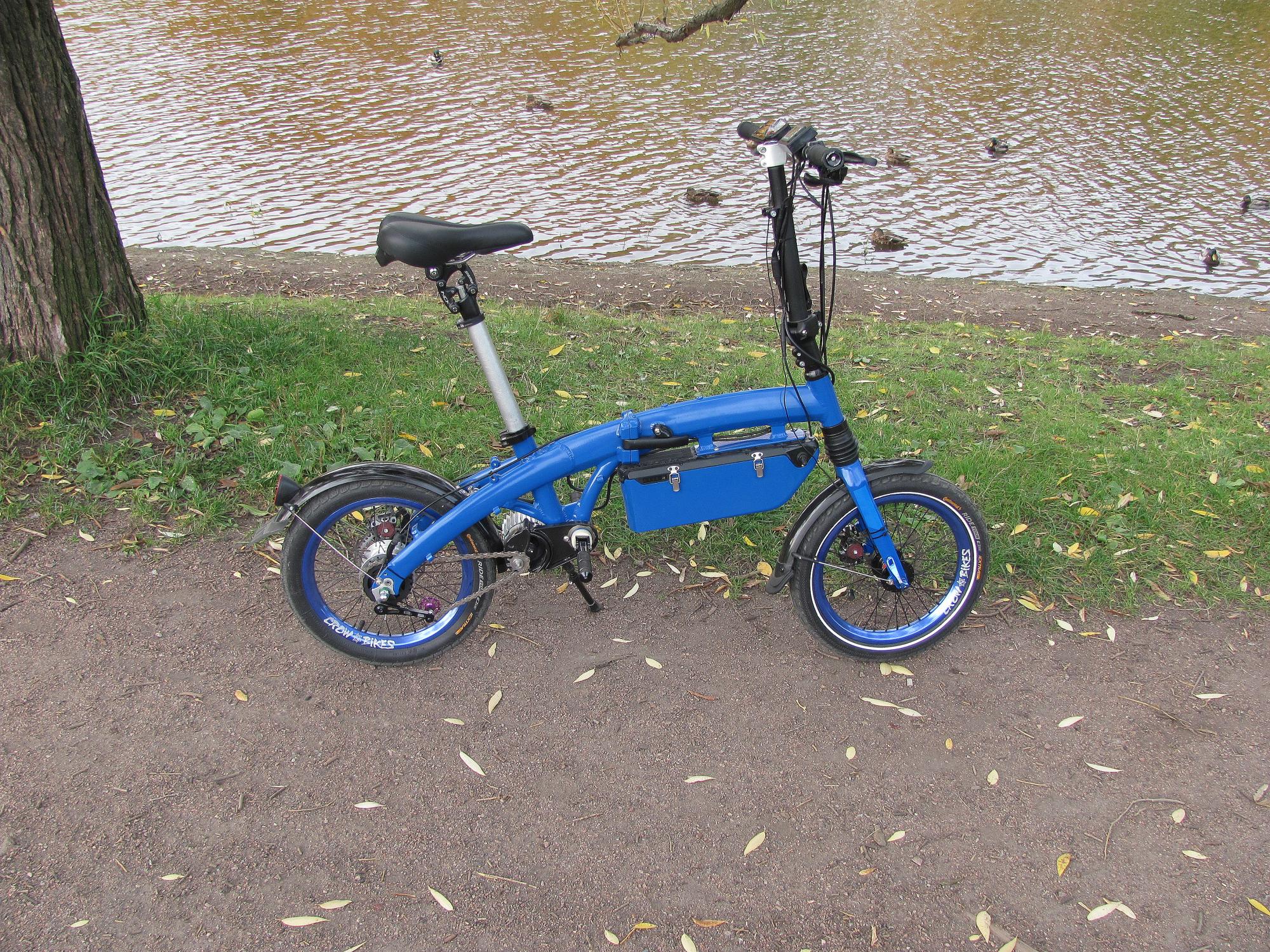

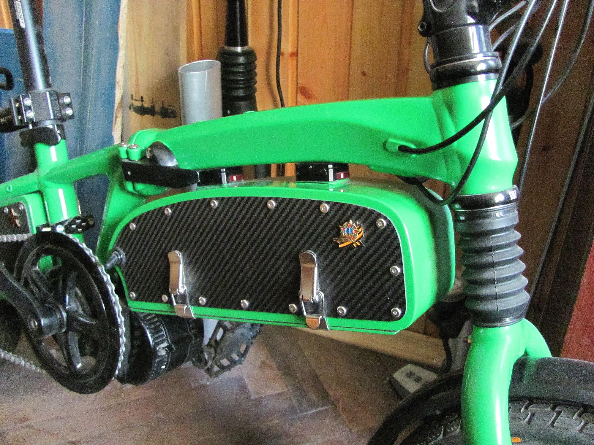

Вот мне гораздо интереснее кто тебе такой классный ящик подрамный сделал. И как сделал.

Shuriken отсюда https://electrotransport.ru/index.php?msg=2133529  и дальше.
Shuriken
Цитата: Татос от 15 Сен. 2023 в 01:28отсюда
Спасибо, но что за материалы, где брал и как соединял не очень понял.
Татос
#2283
Shuriken листовой ABS пластик 3 мм. Брал на али, но он на авито тоже бывает дешевле. Он растворяется в дихлорэтане. Берёте баночку маленькую или пузырёк с большим горлом с полиэтиленовой крышкой. Крошите туда абс и заливаете дихлорэтаном, он продаётся как растворитель и клей для пластика. Я брал на озоне. Когда растворится, доводите консистенцию до состояния густого сиропа. При склейке края склеиваемые растворяются и получается монолит. Можно пользоваться в случае абс и ацетоном, но мне больше дихлорэтаном нравится. Наносить можно разовым шприцем с дозирующей иглой. https://aliexpress.ru/item/4001359842827.html?sku_id=10000015798135067&spm=a2g2w.productlist.search_results.19.2d954aa6mTBZSQ  Клеить в проветриваемом помещении, желательно в угольном респираторе. Хорошо летом на даче на улице. Таким образом можно и покупной китайский корпус полностью переделать под свои нужды. Они почти все из абс. Вот к примеру я корпус с закосом под бензобак делал, отсюда и дальше. https://electrotransport.ru/index.php?msg=2253024 Я этот велик полгода делал. там на многих страницах, но фото под спойлеры не спрятаны. Можно просто прокрутить и о отсеке посмотреть.
