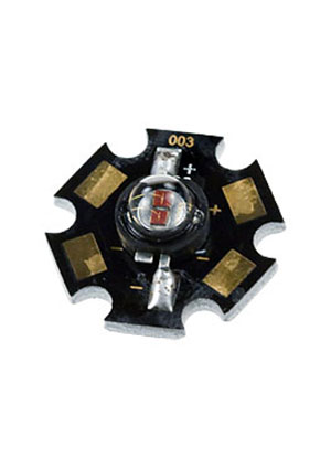

Загорелся я идеей сделать на базе стабилизатора тока HV9910B и мощных красных светодиодов задний габаритный огонь.
задача:
1) задача состоит в том чтоб фара могла работать от широкого спектра напряжений минимум от 24 - до 100в. (для применения в электротранспорте)
2) Еще очень хочу чтоб фара включалась автоматически после включения контроллера сразу в мерцающем режиме (для привлечение внимания спящих водителей).
3) так же очень нужен режим стоп сигнала, когда мерцающий режим переходит в режим непрерывного горения, а мощность увеличивается до 100%.
в качестве излучателей собираюсь использовать, красные светодиоды ARPL-Star-3W RED 6 штук.
Цена сего чуда 140 рублей, при световой отдачи в 80-100 люмен.
Рассеиваемая мощность 3 Вт.
может быть есть более удачные/дешевые варианты диодов, поделитесь советом...
По моему один или два диода cree xml, совместно с красным рассеивающим светофильтром, будут лучше, чем 6 штук ARPL-Star-3W RED.

6 таких диодов не советую. лучше поставить 2 XML, подать на них 8 ватт + любой задний фонарик красный, греться не будут в отличии от тех красных, выдавать будут не менее 1000 люмен, красное стекло немного съест люмены, но это будет гораздо эффективнее.
Ночью более 2 ватт не советую в эти диоды вкачивать, это будет 300 люмен, слепить будешь всех полюбому.

Поставил на стопы два китайских 3W красных светодиода (они, кстати, 70-80lm, а не 80-100).
Если таких будет 6 шт, то я считаю даже для дня будет достаточно. Ночью слепить будут.
