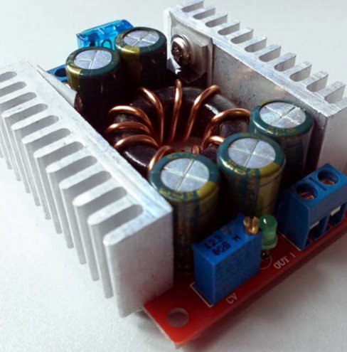

Появилась идея, как плавно запускать коллекторник без контроллера.
У меня же будет преобразователь DC-DC 36В/24В  с регулируемым выходным напряжением, вот такой:
Подстроечник выходного напряжения у него многооборотный настраивает выход U от 1,2 В до 32 В.
А что если вместо этого подстроечника впаять в плату преобразователя провода от выносного резистора и подобрать его сопротивление с диапазоном регулирования выходного напряжения в пределах, (определимся опытным путем) скажем от 8 В до 24 В.
Перед включением автоматом силовой цепи резистор должен стоять в фиксированном положении 8 В. В момент пуска
напряжение на двигатель будет подаваться в 3 раза меньше номинального, следовательно ток тоже будет вместе с пусковым моментом меньше примерно в 3 раза или около того. Произойдет мягкий пуск, поскольку в это время к тому же в помощь этому пуску будет работать передний МК и будут помогать педали.
Далее, постепенно увеличивая этим резистором выходное напряжение преобразователя от 8 В до 24 В плавно разгоняем пуск до номинального режима.
Не возникнет динамического удара по трансмиссии, не возникнет пускового броска тока.
Как думаете, такое реально возможно осуществить, не покупая для этого контроллер?
Кроме того, этим же резистором можно будет и обороты регулировать вместо ручки газа.

Собственно это и называется "контроллер". В специальном "велосипедном" добавлены только очень удобные и нужные мелочи вроде стандартных разъёмов, приличного защищенного корпуса, защитных функций вроде ограничения тока и отключения при уходе параметров батареи. А в целом это тот же дс-дс, если для коллекторного.

[user]Optima Watson[/user], Ограничить напряжение можно элементарными резисторами,по верху и по низу,но есть ли смысл,если можно взять нормальный контролер за сумму меньшую вашей ДС,при этом не будет надобности колхозить управление.

Ребята, спасибо за участие в обсуждении, но вы наверное не обратили внимания на то, что у меня аккумулятор  стоит ли-польный на 36 В, а движок покупается на 24 В. Если напрямую подключать 36  В к мотору, то коллектор долго не проживет, подгорит довольно быстро от искрения вначале, а потом от дуги закоротит.
Почему купил движок на 24 В? - потому что на 36 В уже не было ни одного экземпляра в продаже, даже по частным объявлениям. Искал на 36 В, когда доллар был еще по 26 месяц назад, а сегодня уже по 30. Через месяц будет по 40 за один укро гривас.
Поставщик оптовый один по всей Украине в Одессе, если у него нет, то искакть остатки мало шансов. Поставщик сказал, что следующий завоз из Китая будет только не раньше конца марта. А к апрелю баксель будет уже по 50 грн.
Три сезона назад в 2014 покупал полный набор всего причендала с МК 36В\350Вт с аккумом липольным 36В 10 Ач и контроллером за 6200 грн по курсу 1:12. А неделю назад только один этот коллекторник стоил мне 2100 грн. А такой аккум, как у меня, сегодня стоит 9000 грн. За 2,5 года баск подорожал в 2,5 раза.
Анекдот, к слову: - Купил жигуль шоху за 100 тыс руб - ты бедняк, купил электровел за 100 тыс руб - ты богач.
Не мог я ждать до апреля - уже сезон выездов начинается. Потому и понижайку DC-DC 36\24 В понадобилось покупать.
А стоит она сейчас 377 грн ровно в 2 раза дешевле контроллера.
Хотя, с другой стороны мотор на 350 Вт может был бы  излишне мощным в применении только для моей цели в помощь переднему МК на 350 Вт и только при подъемах в горку, да и аккум он стал бы кушать быстрей.
Потому нет смысла переплачивать еще 760 грн за контроллер, постоянно давить потом еще и на вторую гашетку, или ставить второй круиз-контроль, если этот функционал контроллера мне будет не нужен при заезде на горки.
Проще выставить требуемую скорость выносным резистором или изменить ее тем же способом.
Всё-таки я думаю - это осталось единственно простое и правильное решение регулировать плавность пуска коллекторника выносным резистором путем управления выходным напряжением преобразователя. Меня это больше интересует сейчас. Всё остальное мы победим - руки правильно растут. ;-)

Я такого же мнения, что заказанный мной понижающий ДС-ДС преобразователь и является собственно контроллером для коллекторного мотора.
Коллекторнику не нужны все те функции, которые присущи контроллеру для МК с датчиками Холла.
От коллекторника не отходит куча проводов, как от МК, а всего два провода питания "+" и "-".
Заказанный преобразователь является регулируемым блоком питания с защитой от перегрева - превышения выходного тока более 15А и с защитой от короткого замыкания. А защитные функций вроде ограничения батарейного тока и отключения батареи при уходе параметров у меня контролируются полнофункциональным контроллером 36В, 350 Вт от МК в передней вилке. Этого вполне достаточно.
Вы можете подтвердить, что я смогу изменением сопротивления выносного резистора, включенного на дорожки платы этого преобразователя вместо подстроечника выходного напряжения, обеспечить плавный пуск коллекторного мотора и регулировать обороты этим же резистором по мере необходимости. Я думаю это осуществимо.
