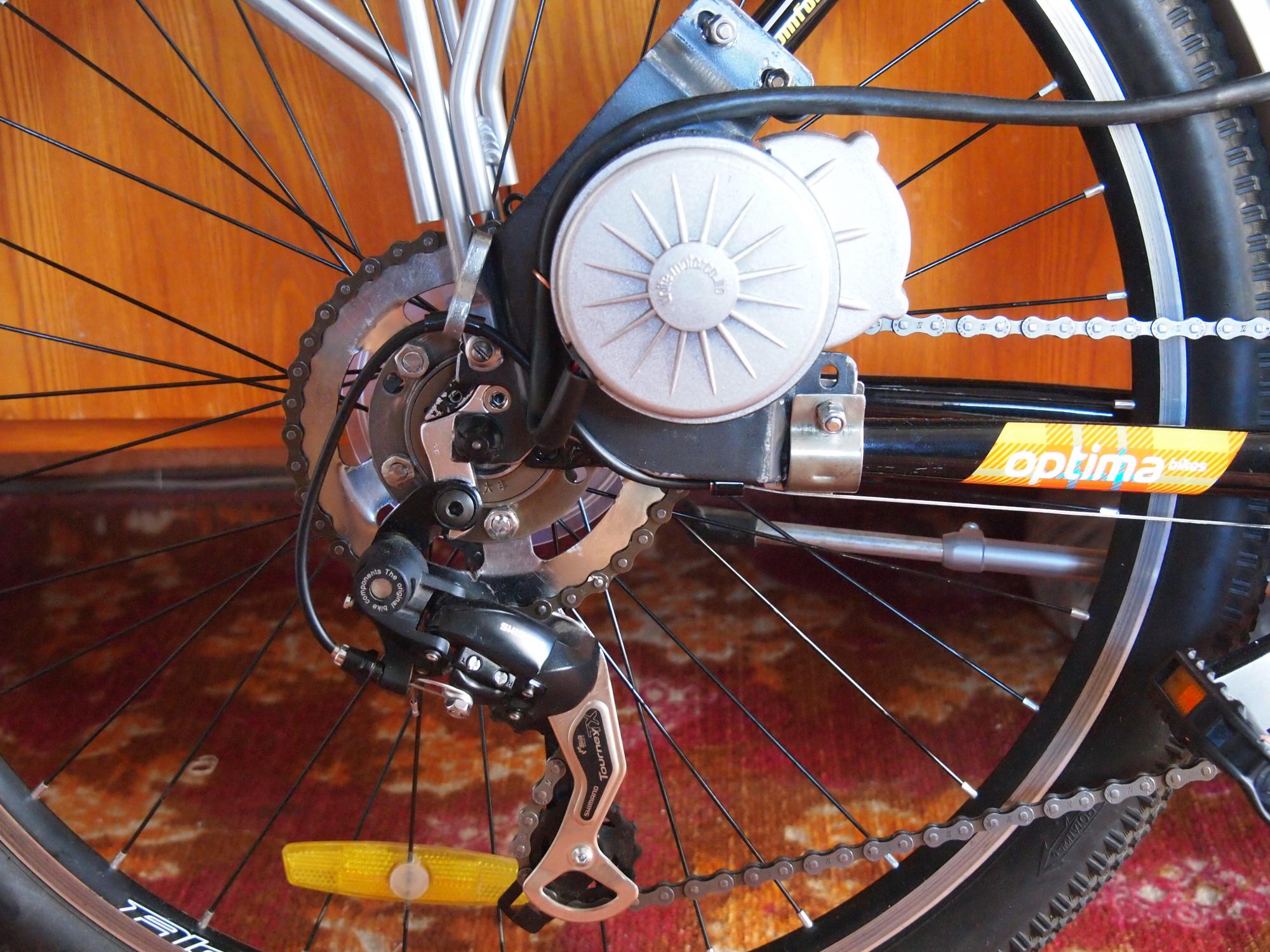

Звезда на 48Т не влезла, надетая на фривилл, по размещению на задней втулке - упиралась в перья из-за большого диаметра. Поэтому для привода от коллекторника установил звезду 38Т, которая по расчетам подошла как нельзя лучше и в одной плоскости со звездой 9Т на валу моторчика.
Колесо с двумя фривиллами 20Т и 38Т уже стоит на месте в дропах. Сейчас занимаюсь размещением и закреплением на перьях коллекторника. На этом возня с механикой закончится, останется электрика, но это уже несравненно проще.

Optima Watson
#158
В том месте, где крепится тросик под зажимную гайку сверху имеются два небольших винтика. Вот их и надо вкрутить, чтоб переклюк зафиксировать на месте в плоскости звезды 20Т фривилла?
У меня сейчас звезда стоит на месте 2-й передачи, где стояла звезда 22Т кассеты. Переклюк Shimano.

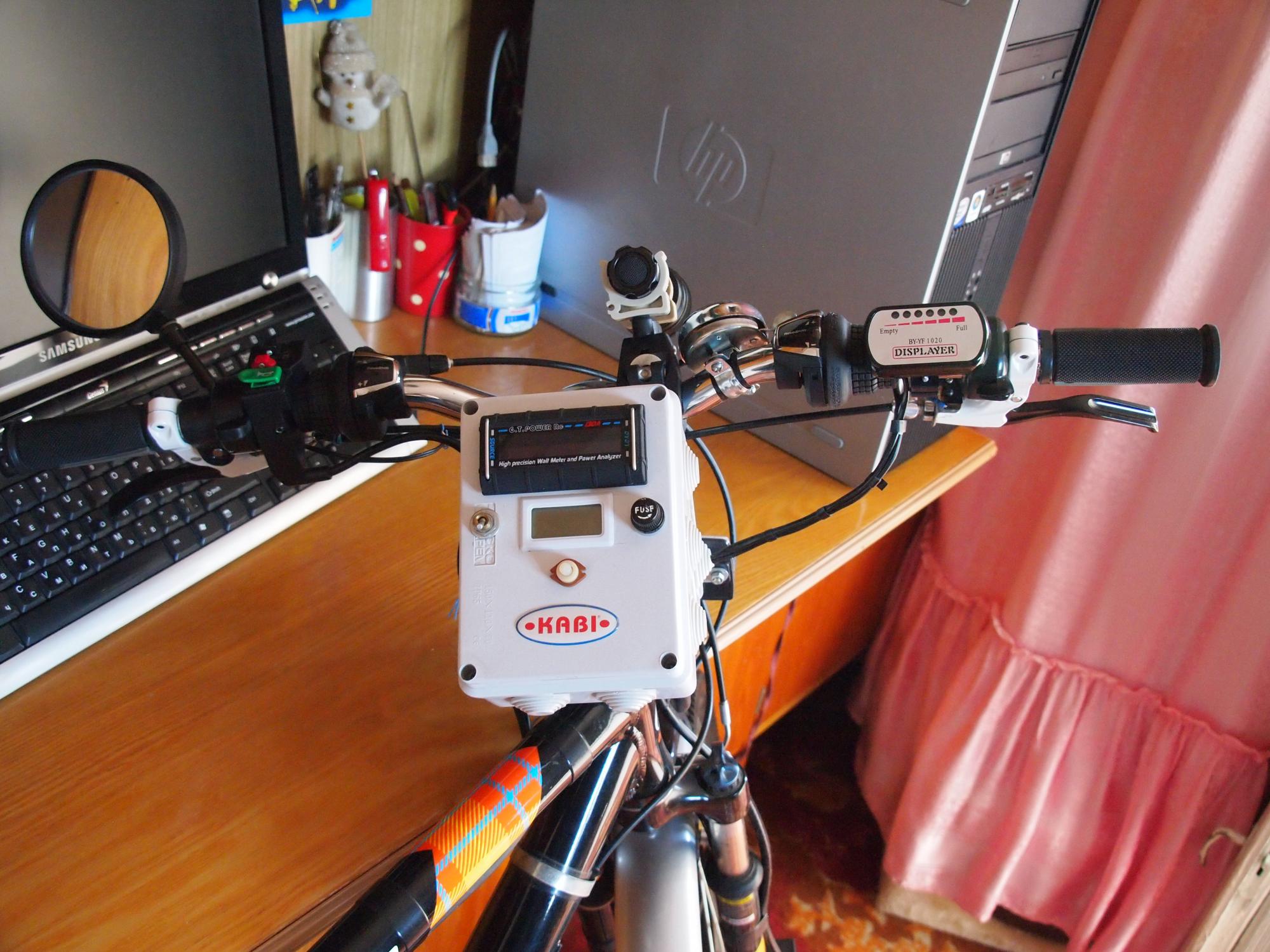

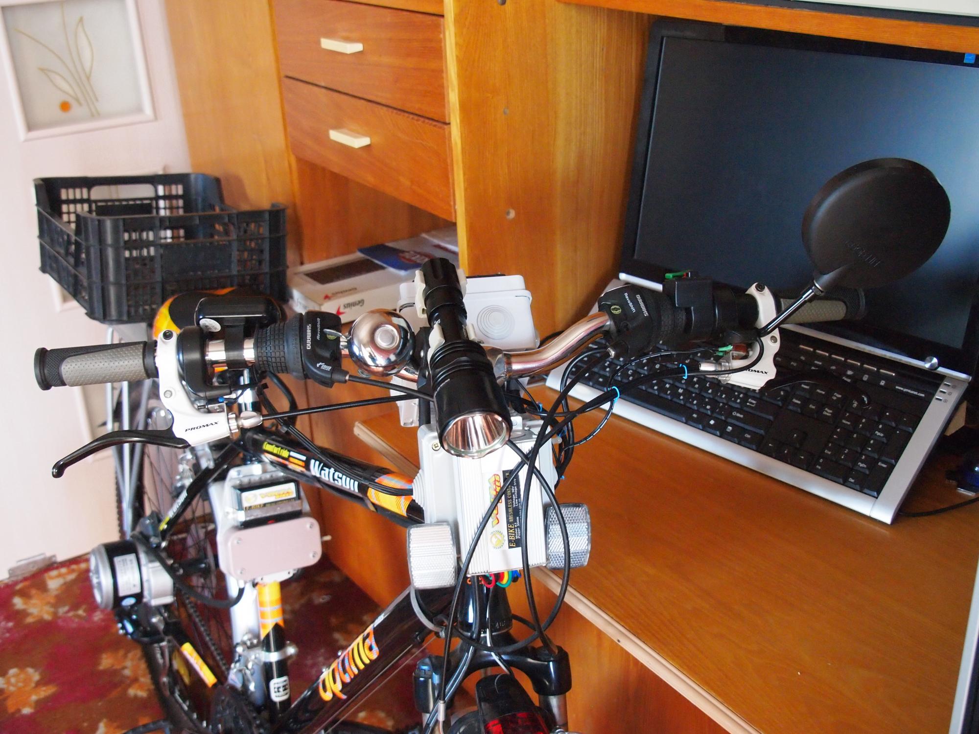

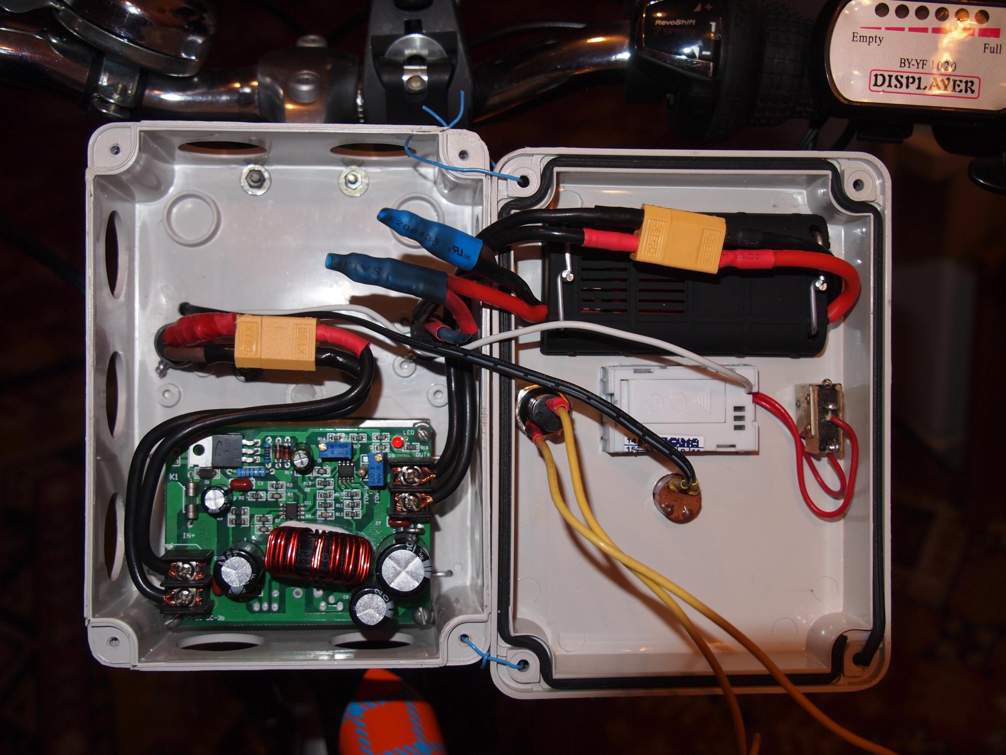

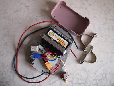

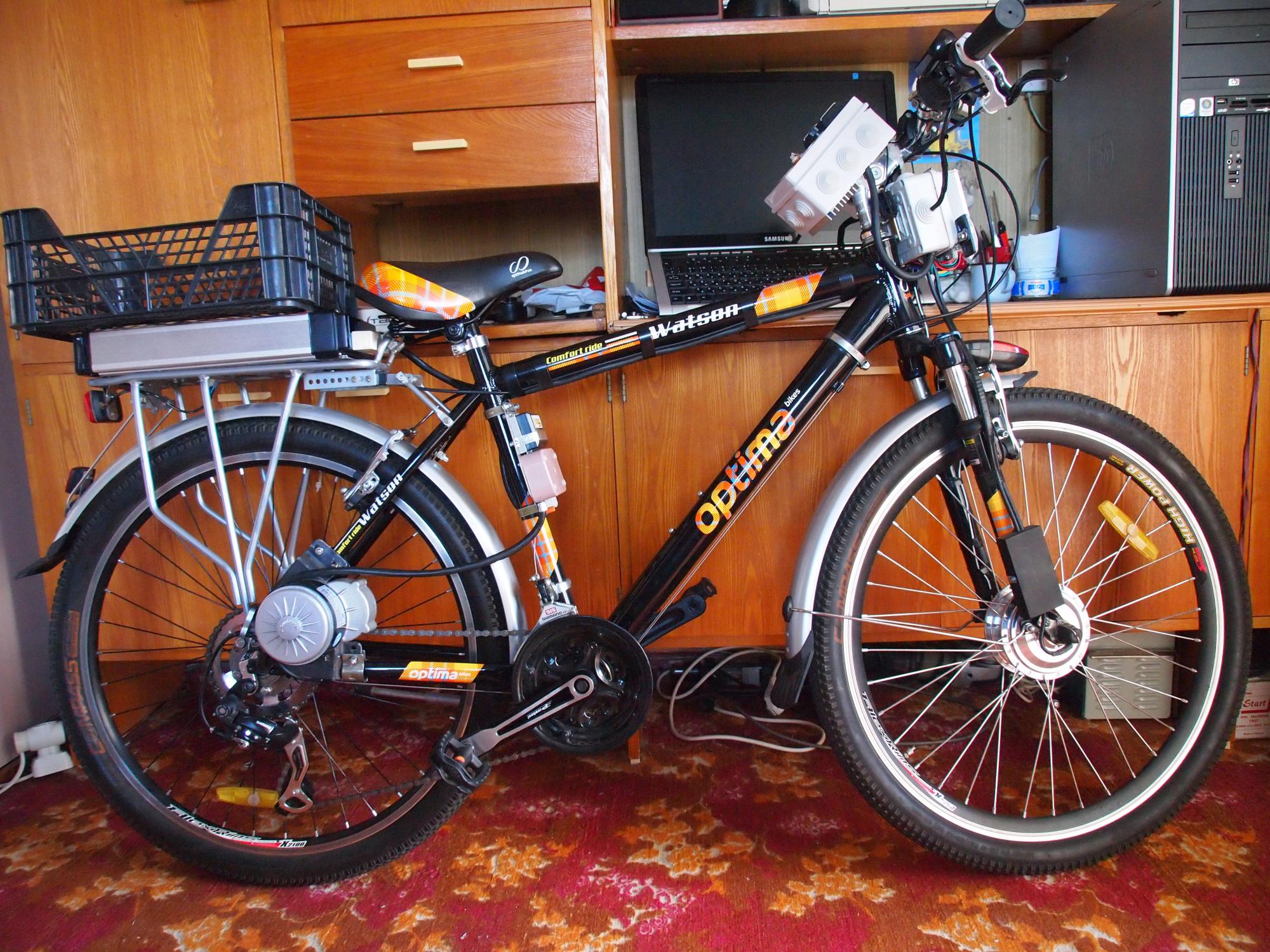

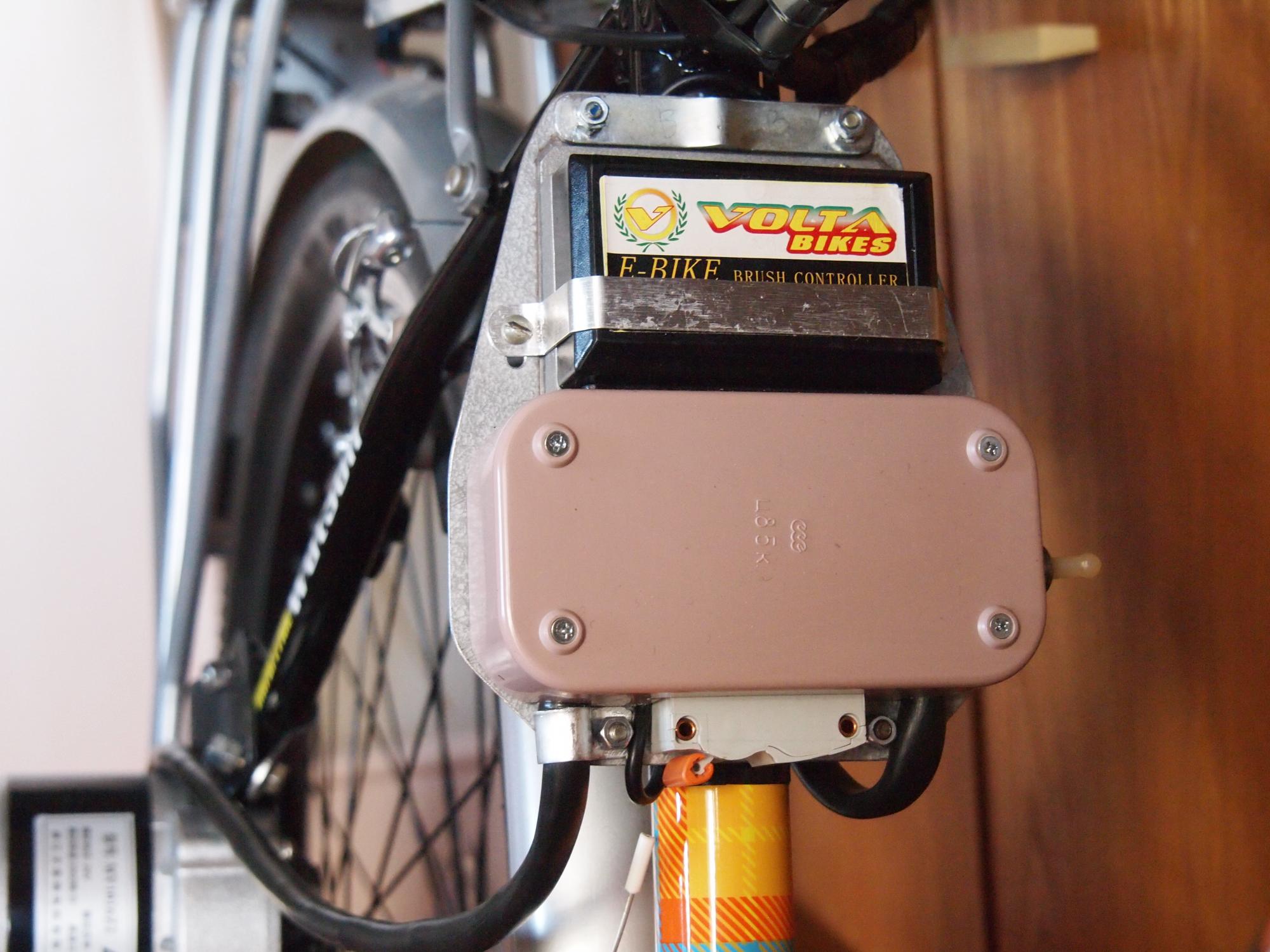

Вот подготовил к установке под седло на подседельную трубу такую сборку: Автомат АВВ С16А, контроллер и тумблер включения слаботочки. Хорошо подошел по размеру футляр от коробки для шашек.
Сейчас уже стоит на велосе. Сегодня включал дома для испытаний коллекторник, на улице гололед и колдобины.
Крутит замечательно. Курковую ручку газа от него поместил на левой стороне руля, на правой стороне такая же гашетка от переднего МК. Контакт от ручки тормоза на контроллер коллекторника не заводил, поскольку не заморачиваясь проще снимать палец с гашетки, да и еще по причине того, что контакты обеих ручек тормозов уже задействованы в параллель для контроллера переднего МК.
Фотку общего вида как всё получилось скину позднее.
