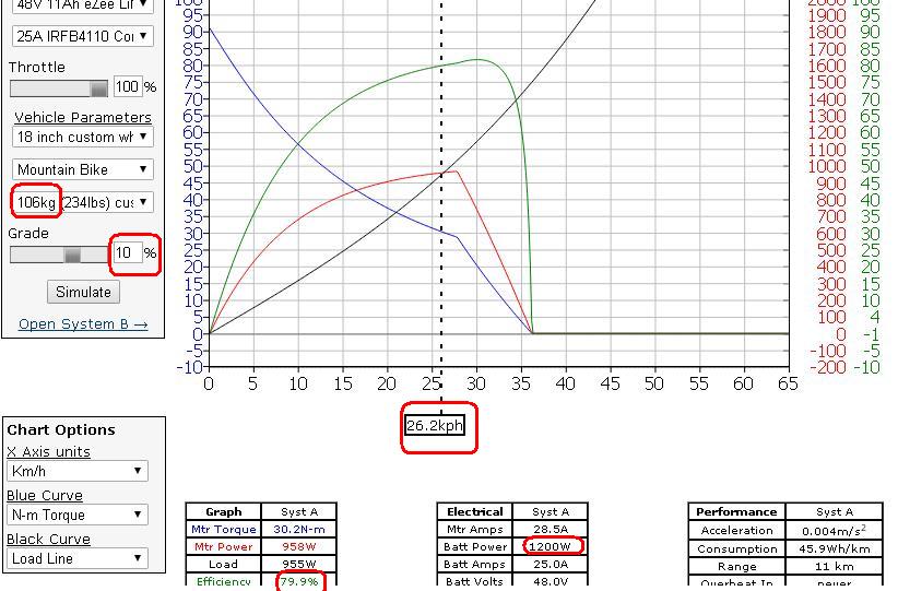

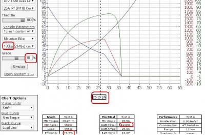

Vik3
Цитата: SG_ от 18 Фев. 2017 в 19:35
с вашим общим весом возможно затяжной 10% без педалей потянет, смотрите графики на мощь 1200ватт с кпд 50-60% при скорости 10-15кмч. скорость по ровному 30кмч при 48в.
Так чтож тут сомневаться и смотреть - ведь проверено же (см. подпись) :hello: - спокойно тянет на затяжной 10% с 950Ваттами, с весом на 6кг больше на скорости 19кмч и максималкой на 5кмч больше.
С этим же весом 106кг, мощностью 1200Ватт и максималкой 30кмч потянет в 10% на скорости 26кмч, а не 10-15кмч и очень высоким КПД :
Тут и к бабке ходить не надо - 10% уклон это вообще не проблема  :-) ну разве что на  АКБ   36В разряженном до 32В (почти под ноль).

Цитата: rzaviy от 19 Фев. 2017 в 17:10
[user]SG_[/user],  все графики и симуляторы расчитаны под МК в колесе,они сооовсем не действительны для системы Мид.
Да без проблем Мид симулируютя в обычных симуляторах. Просто нужно указать вместо фактического размера колеса(Wheel Size:) другое значение, которое определяется как передаточное отношение цепной передачи умноженное на фактическое значение размера колеса.
