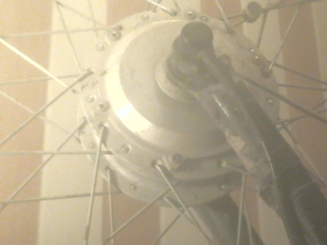

Подскажите по перегреву мотор-колеса . Буду делать полный привод с двумя лифер-АКБ на разный вольтаж . Сейчас стоит переднее редукторное МК 36V 250W . Буду ставить второе , заднее , МК 24V 250W . Заказал ячейки для сборки для 2-й АКБ , дилер на е-бае заказ принял , жду в августе . Но надо определиться с новым , задним , МК . Редукторное или безредукторное ?  Поблизости , в Симферополе , есть и то и другое по напряжению и мощности . Я читал про безредукторные , что они лучше и сильнее , но боятся перегрева . То переднее редукторное МК , которое сейчас стоит , исправно ездит с декабря 12-го года (душилка на 20-21 км/ч поставлена при покупке эл.набора , в контроллер сам ещё не лазил)  - и никогда не обращал внимание на нагрев . Насколько серьёзен фактор перегрева для безредукторного МК ? И от чего он зависит : от вольтажа и мощности самого МК ? или только от скорости и условий езды ? ПОЖАЛУЙСТА , ПОСОВЕТУЙТЕ , КАКОЕ ЛУЧШЕ МНЕ БРАТЬ МК : РЕДУКТОРНОЕ ИЛИ ДИРЕКТ-ДРАЙВ ? При том , что большими скоростями я не увлекаюсь (30 км/ч - потолок)  , но планирую дальние поездки за пределы города , километров поболее 60-ти в один конец .

Andrey826

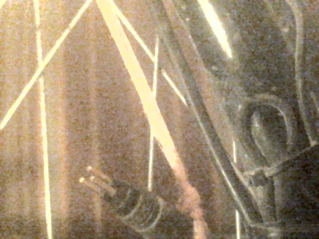

Спасибо , что откликнулись . Какое переднее МК стоит не могут сказать даже те продавцы , у которых я брал этот мой первый электронабор . Документов на него никаких не было , на нём самом нет никаких обозначений . На сайте Jeca подсказал , как определить , что оно редукторное - по сопротивлению прокрутке в обратную сторону . Фото помещаю ниже . Из его вилки выходят три контакта на контроллер . Датчик Холла стоит в звёздочке педалей , там же и диск с магнитиками на оси педалей , и от ДХ отдельная проводка на контроллер . Я на этом МК проходил все дорожные подъёмы в Севастополе и пригородах , включая самые критические и затяжные . (Но у меня хрошая лифер-АКБ 36V 12Ah - самосборка из ЛЯО-ячеек /+БМС/ . ) ========================================================================

VladimirA

1. Желательно вид с обеих сторон. Но, судя по тому, что провод выходит "справа" ??? - Это Бафанг SWX Motor , вес мотора 3 кГ.??? (Есть похожий Q100 - "ин-раннер", с весом 2 кГ).

Это - "аут-раннер" (внешний ротор). Он хорошо форсируются, до 45 км/ч.
2. Это другой ДХ, не в МК. В "педальном узле" ДХ работает как "педаль-ассист" (помошник педалям). Т.е., когда крутишь педали, мотор помогает не зависиммо от положения ручки газа.
Функция не всем подходит, не очень удобная. Я на своих эл-велах ее отключаю (не ставлю, как и многие форумчане. (Отсоедини разъем)). Ручкой газа намного удобнее контролировать усилие мотора.

Спасибо . Да провод выходит справа - если сидеть на веле , то провод по правую руку . Чтобы взвесить , требуется расспицовка , но похоже , что кг три и есть . Глянул по ссылочке : внешне точь в точь все детали внешнего вида , но у того Бафанга на ободе выпукло нанесённая маркировка и стрелка направления вращения , а у меня ничего ; кроме того , тот указан , как задний , а у меня передний , и там указан дисковый тормоз , а у меня тормоз обычный , велосипедный ( колодками-зажимами) . Но , вероятно , мой мотор это какая-то модификационная копия того Бафанга (кажется , это называется реплика ?) с теми же самыми основными тех.характеристиками . И , если он разгоняется аж до 45-ти , ну пусть хотя бы до 35-ти , то он по-любому не будет отставать от заднего безредукторного (если я поставлю такой) . То есть , держать задний безредукторный на скорости в пределах 30 км/час , и если в гору начинает падать тяга , то подгазовывать передним . Этим я подстрахуюсь от перегрева ; и время от времени давать заднему DD отдых - ехать на одном переднем . У меня общий замысел такой : по прямой трассе ехать преимущественно на заднем 24V-овом , на нём и АКБ будет емкостнее 20Ah (на переднем стоит 12Ah АКБ) , а в горку добавлять переднее (или только на переднем) , и при сложной дорожной обстановке только на переднем , так как легче управление . Кончится "задняя" АКБ , будет ещё запасик ехать на одном переднем . Тут главная фишка , как я это понимаю ,  будет в том , чтобы отрегулировать душилку переднего соответственно скорости , требуемой для заднего . То есть , придётся освоить контроллер . Правильно я мыслю ? /////////////////////////////////////// Насчёт ручки газа . На втором , заднем , будет ручка газа (она в комплекте с МК) . Оно будет в отдельной эл.цепи от переднего . Т.е. две независимые цепи к двум ручкам руля . Пока освою этот вариант . Я ж ещё не представляю толком , что такое ручка газа , хотя уже 2,5 года почти каждый день в седле эл.байка .  ///////////// И ещё вопросик : по описанию я понял , что этот Бафанг щёточный мотор . Щёточный и безредукторный это одно и то же ? Или это разные специфики ? И нужно ли смазывать безредукторный мотор ? - я внутрь МК ещё не лазил .

У Вас каша в голове. Надо не лениться и учиться. Моторы бывают щеточные - есть щетки как в пылесосе и безщеточные - вкл только через специальный контроллер.
Другой совсем критерий по редуктору. Если в МК есть шестерёнки, передающие момент мотора на внешний корпус, к которому уже крепятся спицы и обод, то это редукторный мотор. Если спицы прямо к ротору мотора, то безредукторный или прямой или ДД.
