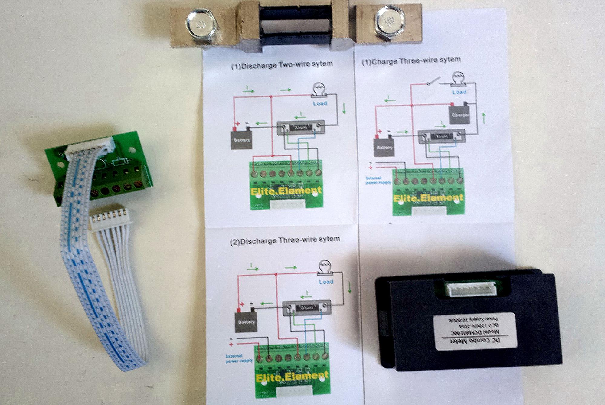

честно говоря не уловил, в чем заключается "исправность"?
В том, что измерительный прибор врет, почти в два раза?
а толку мне с напряжения на лиферной акб? у меня при полном заряде показывает 45в, потом падает на планку 40в, а в самом конце уже уже проваливается еще ниже
сильно бы изменилась ситуация если бы показания были 87, на планке 80, а потом провал в конце??
суть в том что пиковый ток и ач считает нормально, а мне больше ниче и не надо
Pozitiff
Цитата: илс от 21 Июнь 2015 в 23:17
Уж лучше сделать, как [user]av404[/user], т.е. запитаться от +5В стабилизатора контроллера.
и что поменяется??
av404
Будет показывать правильное напряжение, что Вам не надо, но для расчётов необходимо.
Будет правильно показывать ток - не обольщайтесь, схема измерения тока меряет напряжение на самом деле. То, что кажет сейчас, - тоже туфта
Раз правильно и напруга и ток, то будет правильно считать и мощность, и А*ч-асы, и Вт*ч-асы
Pozitiff
как оно будет показывать напряжение, если он запитан от 5в?
Добавлено 26 Июнь 2015 в 11:57
чего?? у меня через ваттметр идет только минус на шунт, чего ему ампераж не верно показывать?
av404
Я конкретно Ваш ваттметр не щупал и схему, как подключен не видел, но кроме измерительных выводов должен быть вывод питания. Обычно от 5-30в. Вы же очень кратко написали - пришлось додумывать.
Если этот вывод совмещен с измерительным, что бывает для низковольтных приборов, то да - можно запитать через сопротивление и ток будет правильно казать при этом. Только ток.
Вообще, надо бы раздербанить этот дешёвый ваттметр и вывести питание мксх памяти отдельно, чтоб не терялись данные. Умельцы, надеюсь, найдутся
На схеме ниже хорошо видны различные варианты подключения подобных ваттметров.
Как правило, напряжение питания и измеряемое напряжение имеют пределы, которые можно обойти соотв. коммутацией.
Лично я за то, чтобы измеряемые величины соотв. фактическим. Иначе, это меня напрягает, до крайней степени раздражения.  /:-)
Впрочем, если устраивает решение с гасящим резистором, то и обсуждать нечего.  :kidding:
