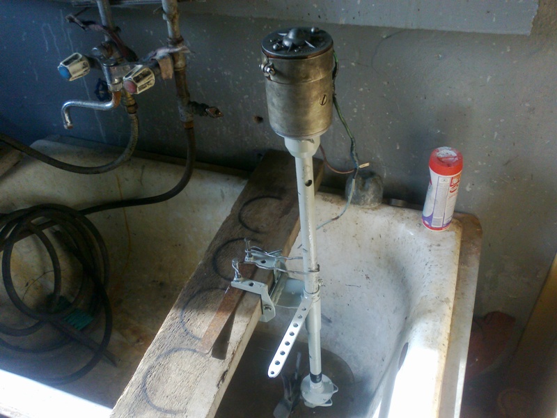

Здравствуйте коллеги. Лежал в закромах ещё со времён Дорогого Леонида Ильича, вот такой двигатель, МЭ225 называется 12В - 75Вт. И задумал я сделать из него лодочный мотор. Задумал - сделал, но вот что смущает: на испытаниях показал, на холостом ходу - ток 12А, на холстом в сборе с редуктором и винтом -ток 17А, а с винтом погруженным в воду - ток 25А. Хочу спросить у уважаемых гуру - это вообще нормально? У кого есть опыт эксплуатации самодельных моторов. В сети полно видео, где люди пользут движки от автомобильного вентилятора охлаждения 12В - 110Вт. Есть среди форумчан такие? Какие токи у этих движков? Сразу скажу, мой движок на втулках,после долгого лежания был перебран, смазан и т.д. Токи мерил прибором М4200 с НШ75-50, Заранее всем спасибо.
TOLSPB
Про самодельные моторы не скажу, а вот обычные типа Minn Kota 30 и подобные на холостом ходу на воздухе потребляют около 2-х Ампер и около 30 А в воде при прямом подключении аккумулятора.
TRO
Цитата: сержик от 25 Сен. 2017 в 16:04
....двигатель, МЭ225 называется 12В - 75Вт. .... на холостом ходу - ток 12А, ...
Перебор, ну н должен мотор номиналом 75вт потреблять в холостую 144вт (жрать без нагрузки в двое больше чем должен отдавать).
Был у меня коллекторный мотор который так же жрал, были поджарены обмотки и как следствие межвитковое замыкание, вот он и жрал.
У посредственных коллекторных моторов разница между холостыми и номинальными токами около 5 раз, у хороших 10 и больше.
