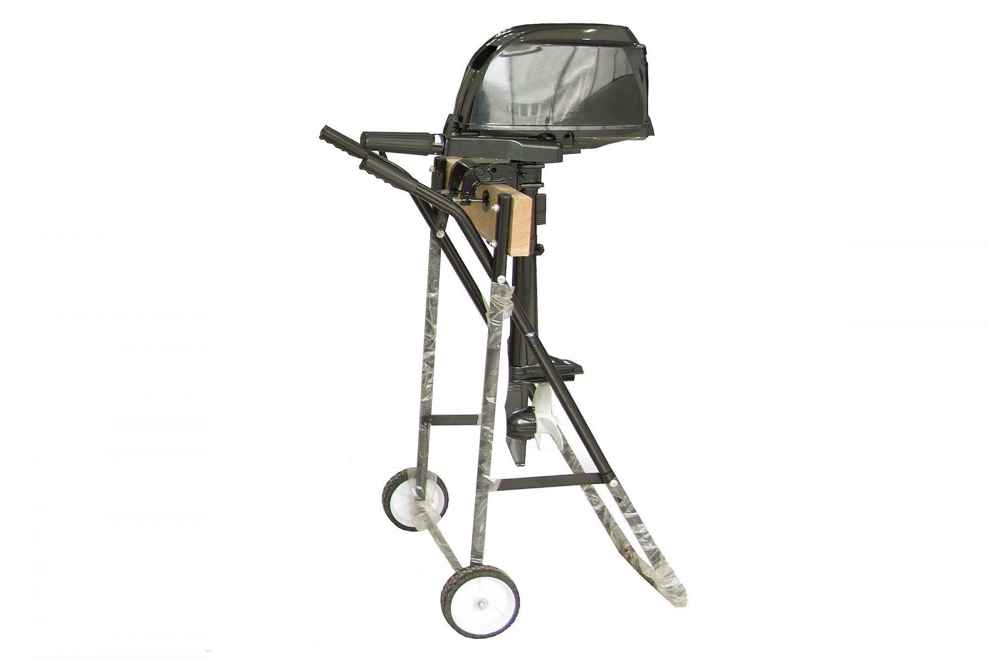

а какие еще могут быть варианты ? http://goldenmotor.ru/boat-motors/epo-03hp/
очень хороший моторчик , если найдете его дешевле - берите не раздумывая

у меня такой мотор   http://motor25.ru/products/lodochnii-motor-hangkai3-5  , 3,5 Л.С. там судя по движку нет, скорее 2  Л.С.
что то мне подсказывает, что винт и редуктор одинаковы
так вот под катамараном  он нас вез 7 км в час, что на средних что на высоких, но катамаран был как баржа - не под этот мотор.
