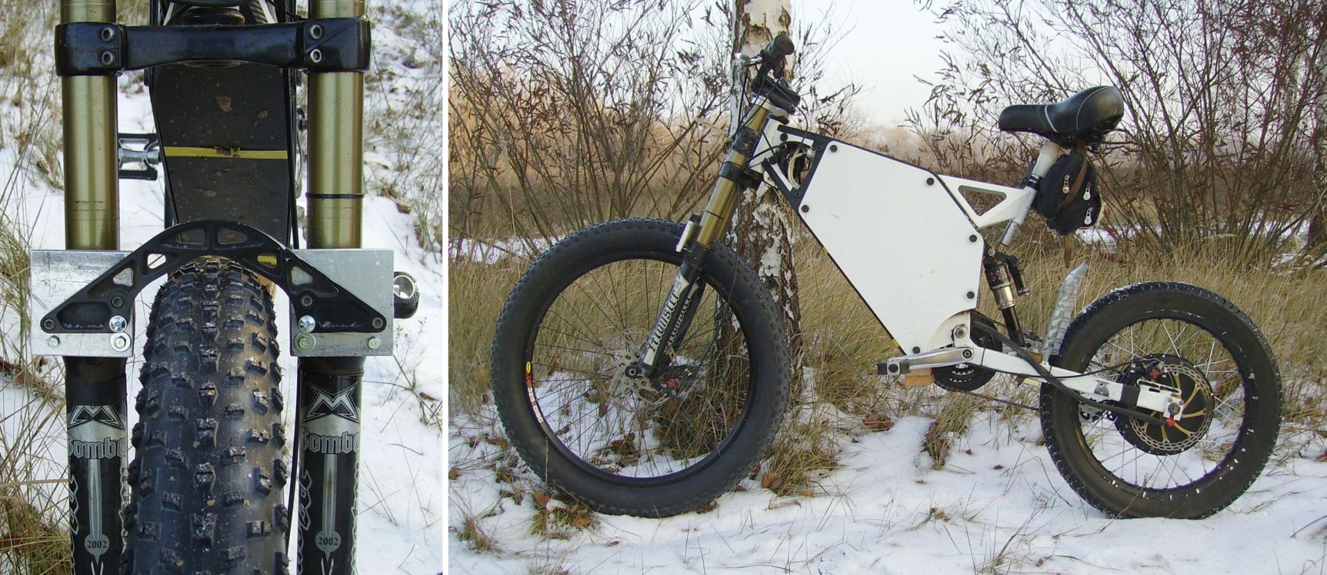

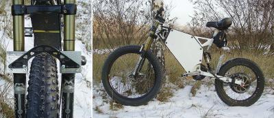

Решил улучшить проходимость чоботара по пескам. Купил по случаю переднее 26" колесо от даунхильного вела. Поставил фет-резину 26" 4 дюйма.
Приподнял гориллу поставив две пластины из толстого дюраля. Ширина колеса получилась 80 мм. Заднее мото 17" тоже имеет ширину 80 мм.
По пескам вел стал бегать значительно лучше. В идеале запихнуть бы в переднее колесо хотя бы редукторную пятисотку, получился бы "вездеход".
