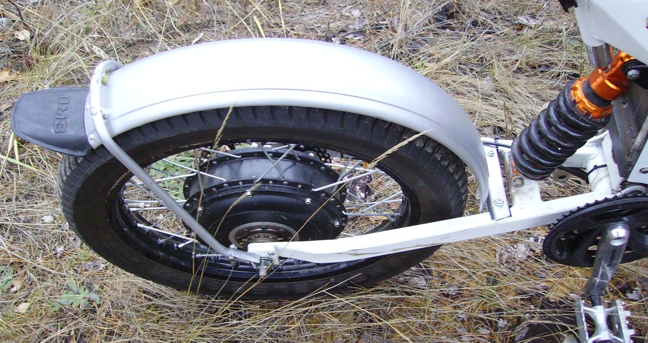

Вчера в мотомагазине приобрел за 8 у.е. переднее крыло от мопеда Карпаты для мотоколеса 16". Вес 1 кг, ширина крыла 92 мм. Размер заднего колеса, куда хочу пристроить это крыло, 17", ширина 80 мм.
Дома прикинул, вроде особых проблем, из-за не соответствия размера крыла размеру покрышки, нет.
Теперь раздумываю как сие крыло крепить. Так же есть идея установить второе крепление крыла вертикально на заднем колесе и за это крепление приподнимать при необходимости заднюю часть вела.

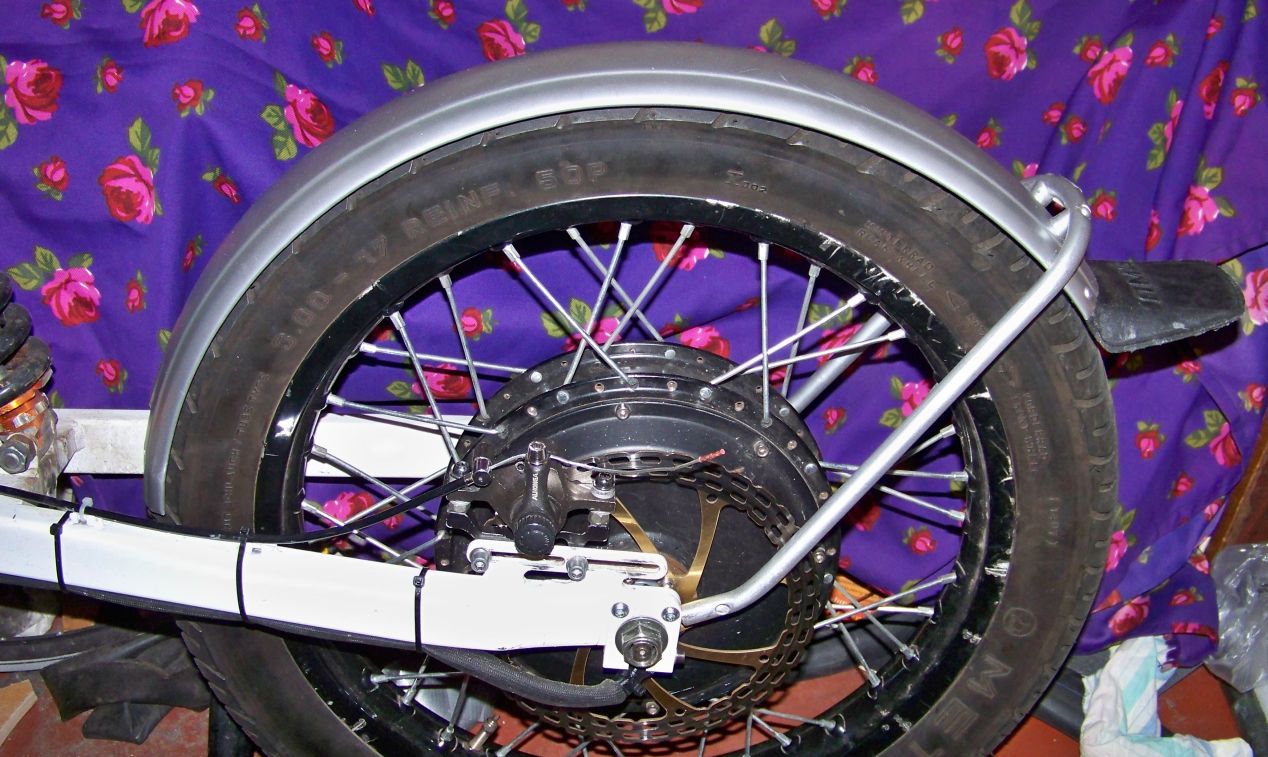

Установил заднее крыло. Для крепления крыла за маятник использовал два алюминиевых уголка. Между перьями маятника и уголками проложил кусочки резины вырезанные из велокамеры.

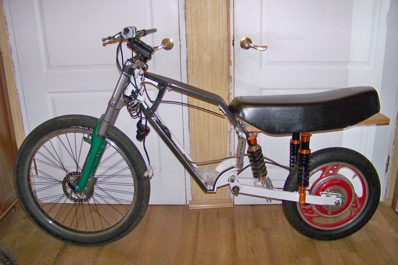

С связи с неработающим грузовым лифтом трайк встал на прикол.
Решил попробовать слегка доработать вел на раме от Чоботара для езды вдвоем.
На фото пока своего рода концепт-идея. Куплено два амортизатора, седло от минска и одна не разборная дверная петля.
Заднее колесо с моторезиной 14х2,75 снято с трайка

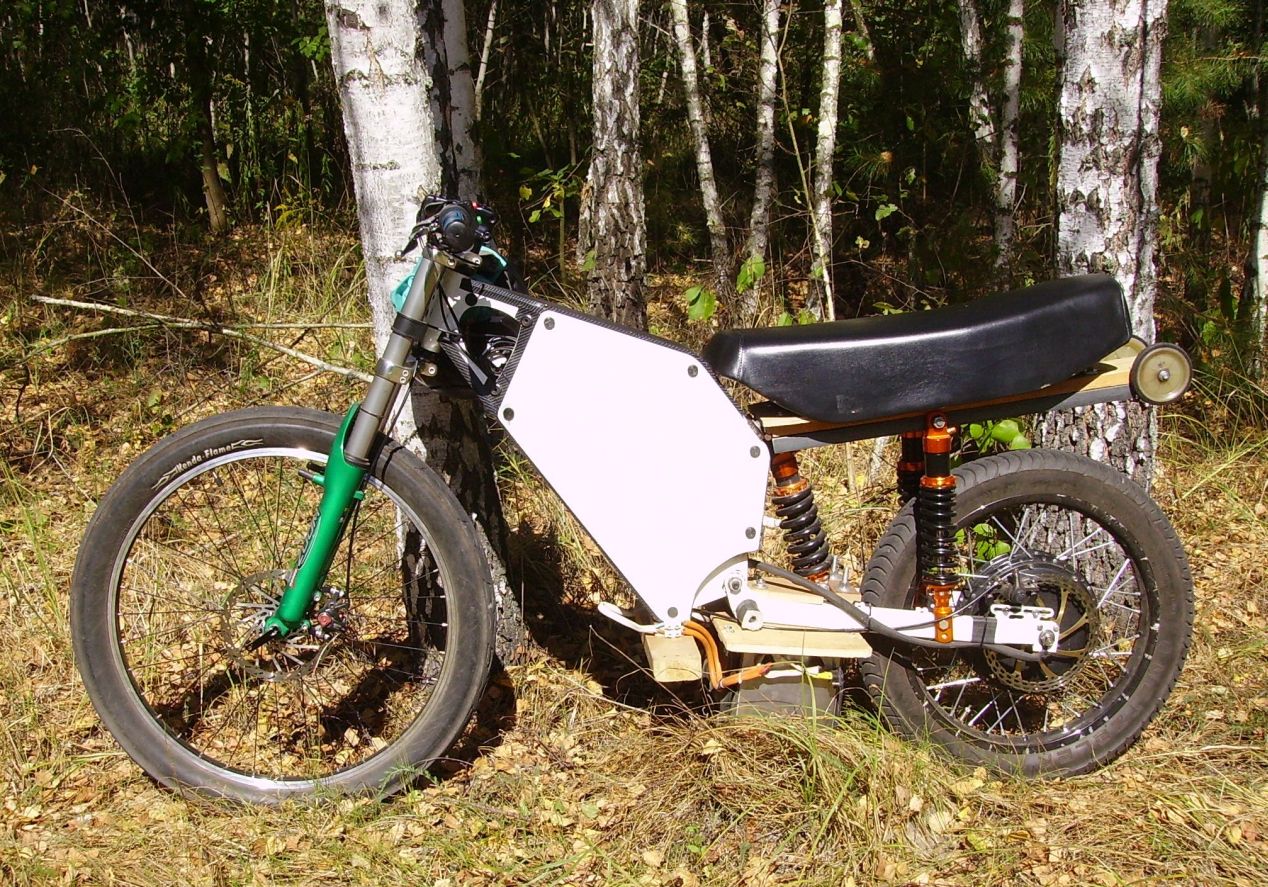

Сегодня совершил вдвоем с супругой пробный выезд в лес за ягодами.
Благодаря паре маленьких колесиков беспроблемно поставил агрегат на попа и в легкую закатил-выкатил в малый лифт. Грузовой пока так и не работает.

Пятисотка для езды вдвоем явно слабовата. Решил поставить крошку.
К аккуму 48в 12 а-ч добавил на внешнем подвесе аккум 48в 20 а-час. Аккумуляторы соединены параллельно.
Инфинион 18фет настроен на 80 ампер батарейного.
Как результат, аппарат с двумя "пассажирами" резво стартует на светофоре и по песчаным дорогам на малой скорости прет как танк.

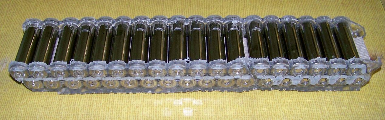

Приступил к разборке тесломодуля. Откусил усики и беспроблемно отодрал контактные пластины. Далее надо было что то делать с оставшимся пластиковым монолитом.
Решил попробовать выпилить банки блоками. Блоки получаются по две банки в ряд.
Между банками в пластике просверлил отверстия сверлом 4 мм.
У меня давно валялись несколько мелкозубых полотен сделанных из довольно мягкого металла. Порезал на кусочки и вставил в ручку с цанговым зажимом. Этой микропилкой перерезал перемычки между отверстиями и получился двурядный монолитный блок.
