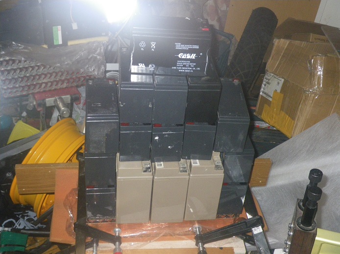

ещё 1  сварена

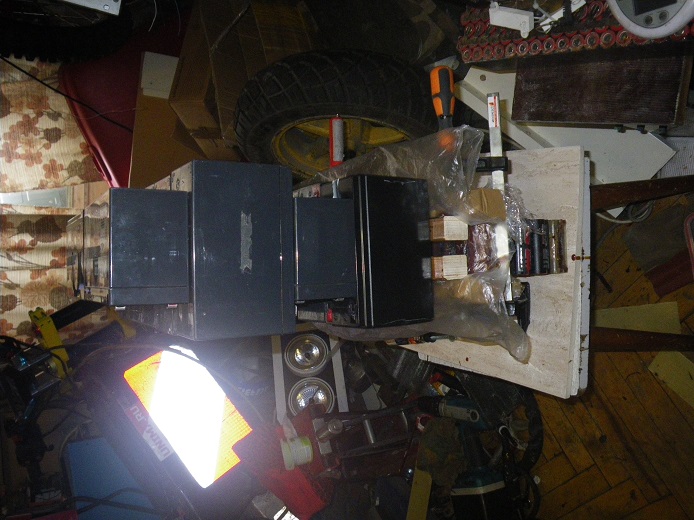

dimad63

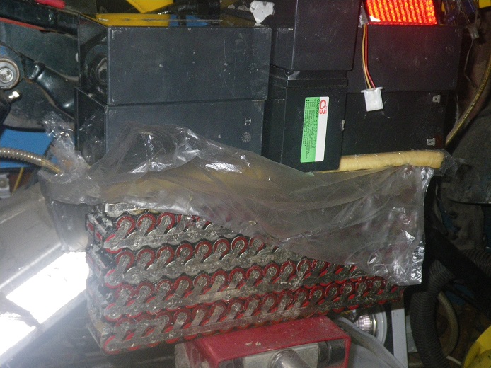

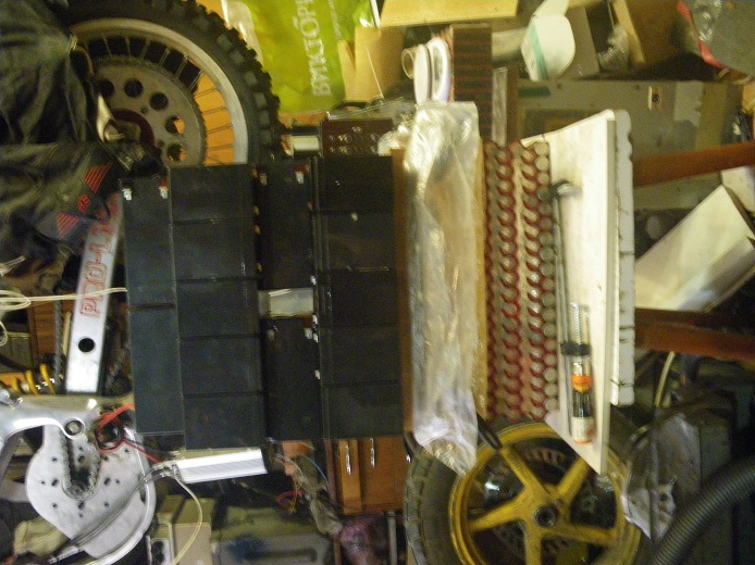

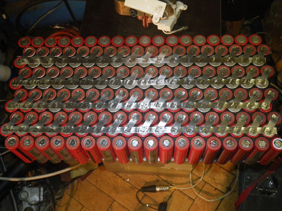

ещё немного батарей :)

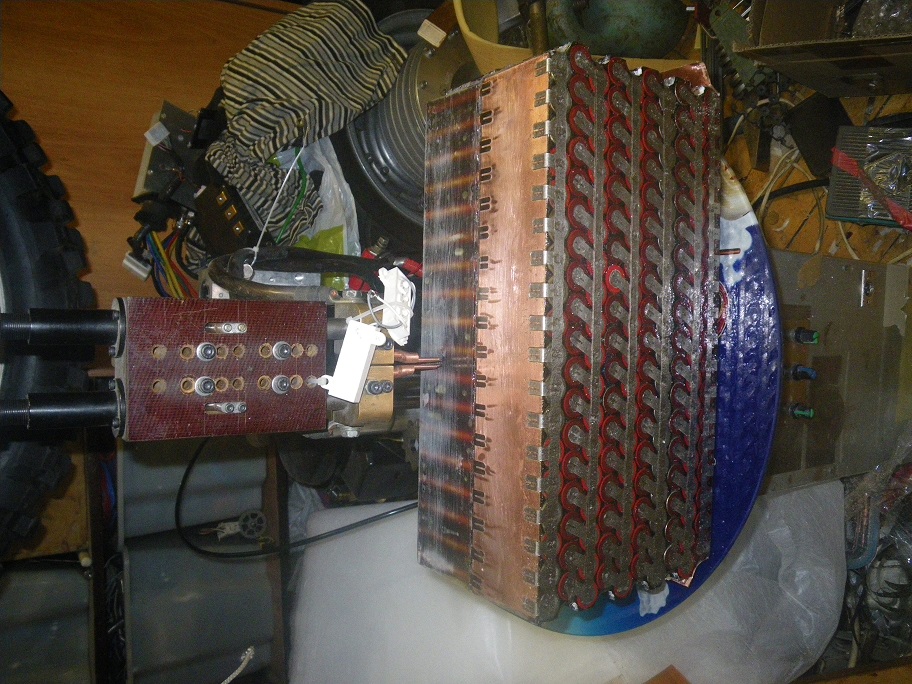

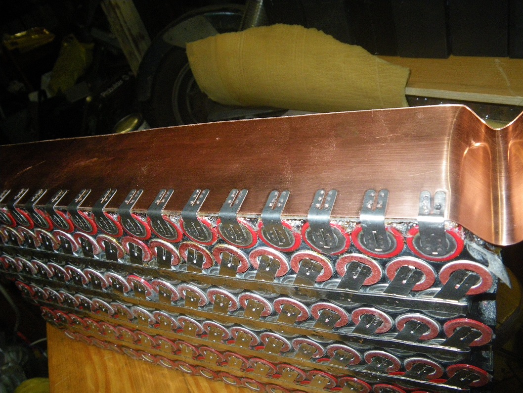

Как эту этажерку теперь соединять вот в чём вопрос ? 4 блока 2с 2п п длинным сторонам зазор 2 мм  по коротким 1 см.

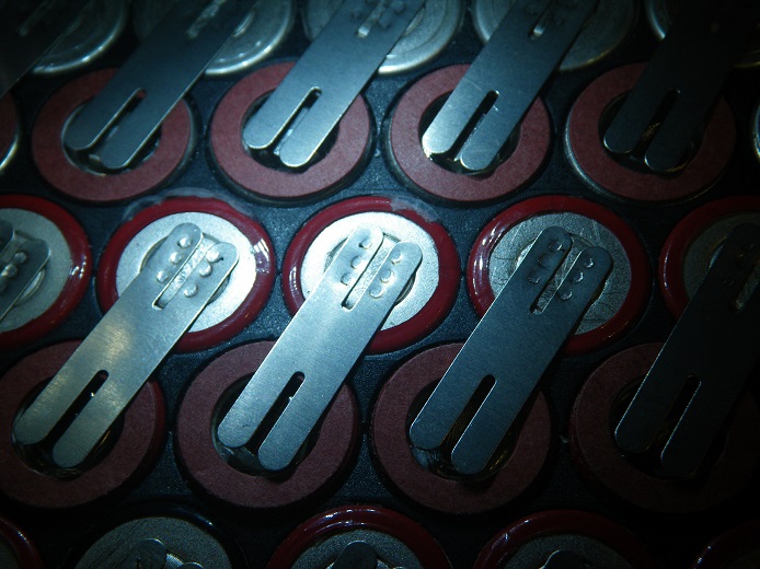

К медной фольге варится никель.

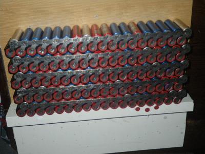

dimad63

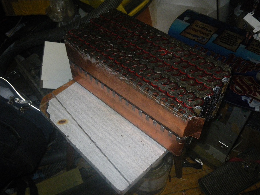

сделал пробную стенку
получилась не как хотел но тоже нечего

Боковой холдер а процессе изготовления :)
Скоро  займусь сборкой .  паять или варить ?  никель к меди вот в чём вопрос ?

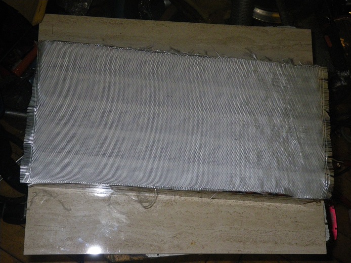

dimad63
2 слоя стеклоткани  и подсидка

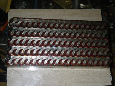

dimad63
продолжаем - 1 минус готов  ленточка 0.5х62 мм
dimad63
было так
стало так :)
куда делась стеклоткань ?

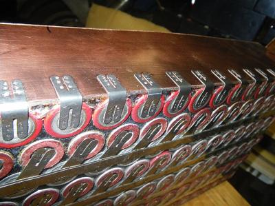

dimad63
изготовление стенки  ожидание застывания эпоксидки
приклейка минуса

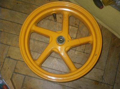

колесик после покраски

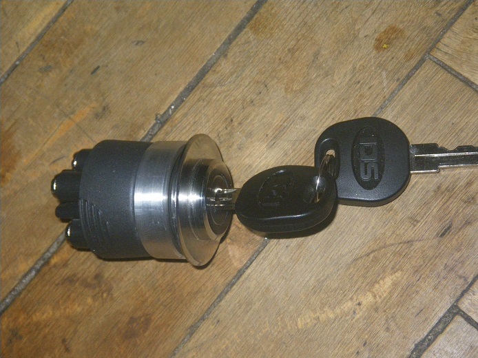

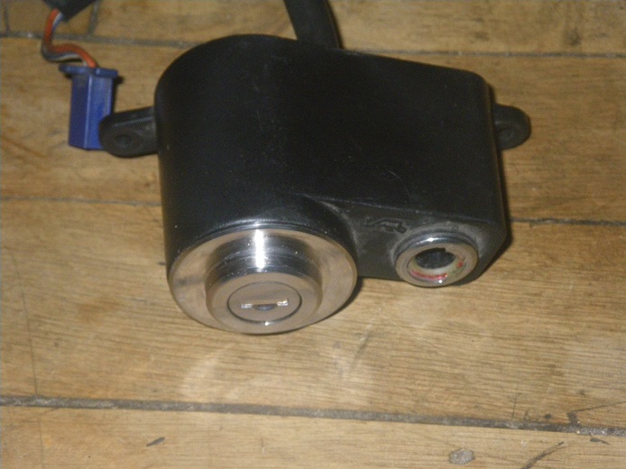

замочек в корпусе
наконец купил замок который мне подошёл

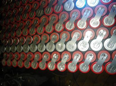

Кулибин

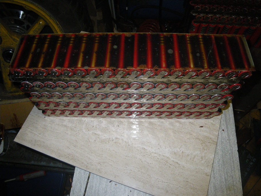

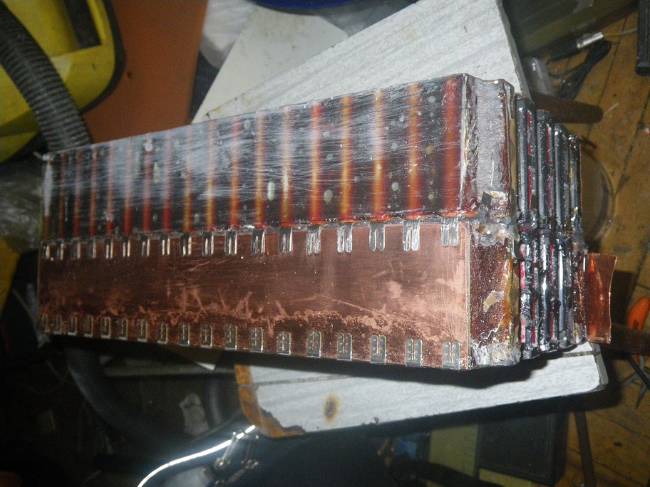

А если понадобится отремонтировать батку?? Как ячейки выковыривать? Я свою ремонтировал 2 раза. Банки дохли. Правда я давал жару на всю по даташиту.
dimad63
Никак  я тут видел несколько тысяч дохлых сборок от сотовых станций  и как не странно не одной дохлой банки  а сдохли все :) сопротивление 250  мом ёмкость 1 ач  я штук 3о заковырял  разброса нет идеально одинокого дохлые :)
И перебирал кучу баток   не было негде дохлых  только если проблема с бмс или какое замыкание
dimad63

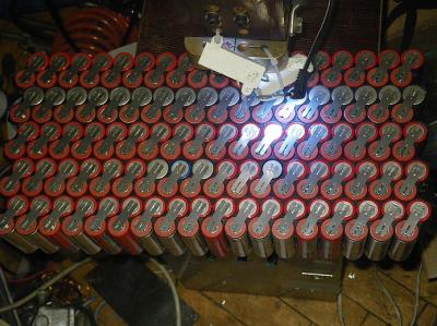

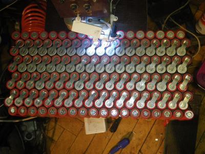

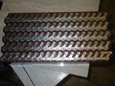

наконец то дошло до 2 половины батареи
Сварил :) осталось собрать :)
