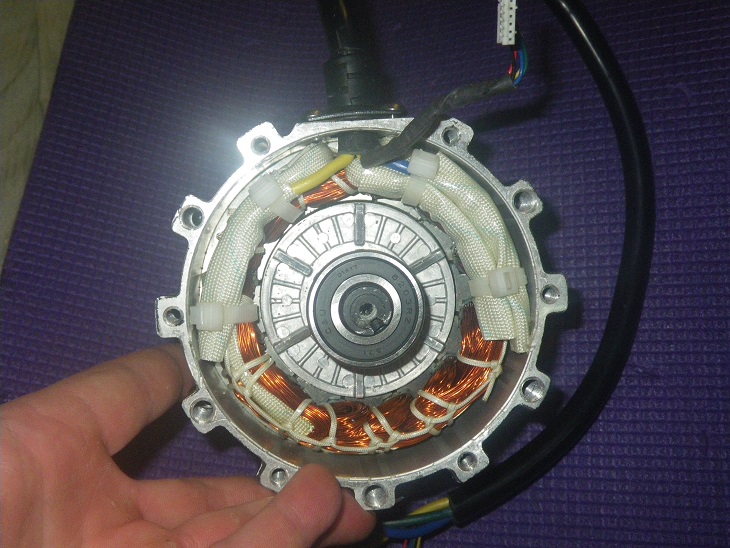

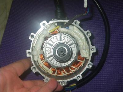

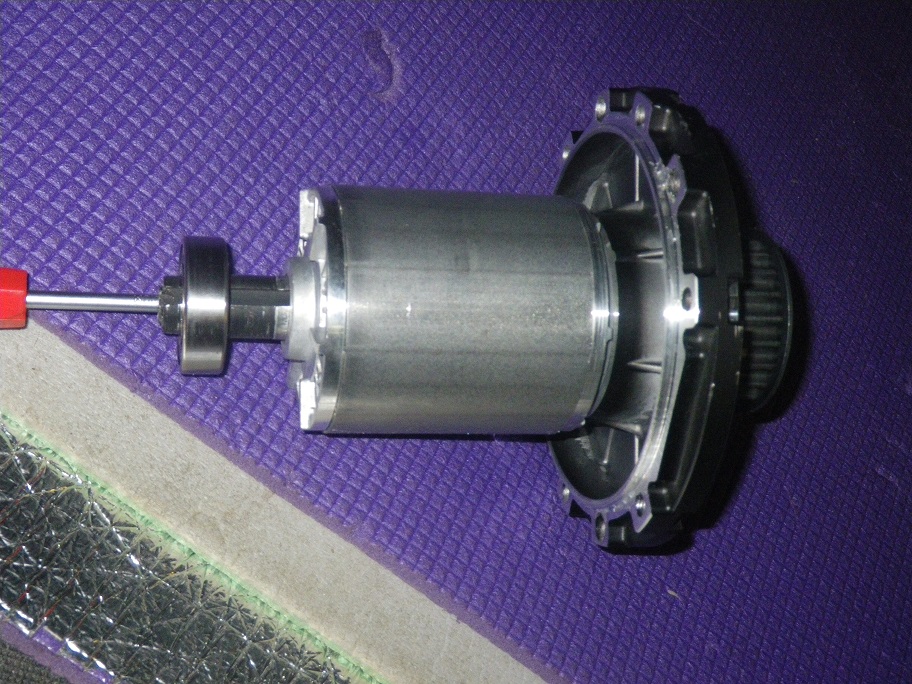

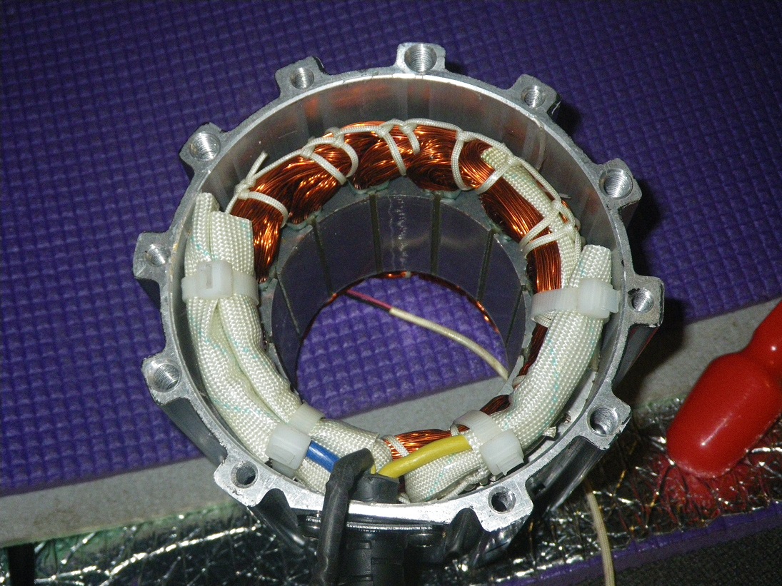

Устройство мотора .
Statik
Цитата: dimad63 от 11 Нояб. 2017 в 00:57
Устройство мотора .
Судя по размерах ротора его надо разгонять до многих тыщ что бы снять необходимое,а данной редукции будет мало,по этому или дорабатывать или "овощнить" :-).Хотя...колесо вроде малёхонькое.
dimad63
он вообще то до 7000 крутится с ослаблением поля
И 5000 без

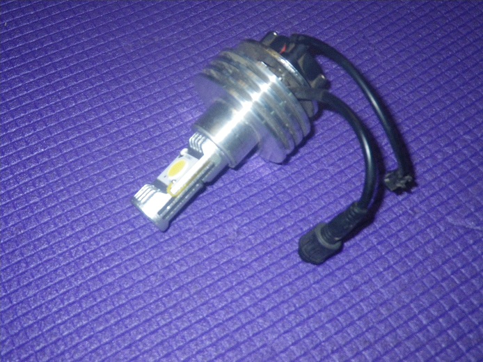

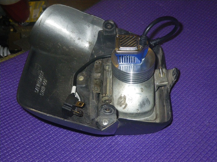

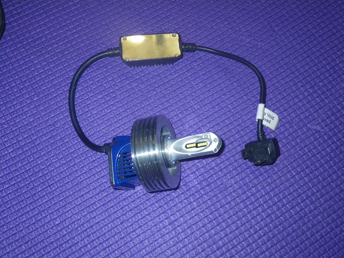

модернизация  фары путём замены лампочки
стала такая  теперь есть ближний и дальний
была такая светила ярко но ближнего дальнего не было и всех слепила
andruxxa
Фотка есть как в темноте светит ? Дорогая лампочка?
dimad63
#225
На  ебэе за 15 купил  аукцион . А так там вроде 25-35 стоят
это 2 штуки они же Н4 машинные
Фотки нет фотик в темноте не снимает ничего либо невитно ничего или не резко или засвечено от светлых предметов
но светит раз в 10 лучше родной лампочки  она же 15+15ватт и просто 2 спирали на 1 уровне тоже не ближнего не дальнего .но другая которая у меня есть фокусируется немного лучше  почему не знаю . она с драйвером прям в лампе .
https://www.ebay.com/itm/Philips-H4-12000LM-100W-LED-Headlight-Kit-High-Low-Beam-Bulbs-3000K-6500K-8000K/282696437202?hash=item41d2054dd2:g:HFcAAOSwPotZ5JNG&vxp=mtr
вот это вообще пятно не отличить   от накаливания но она по яркости почти такая же

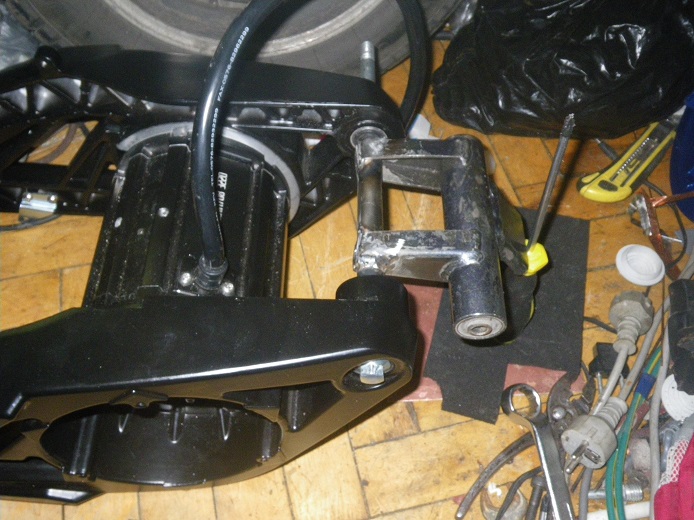

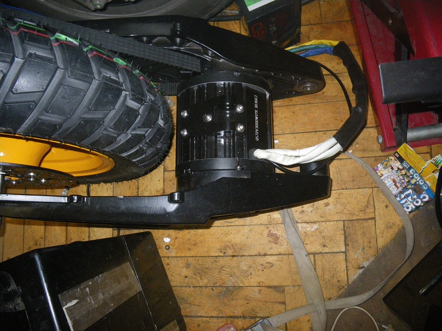

А как будете крепить амортизаторы к маятнику ? или будете делать центральный амортизатор ?
А где вы такие лампочки покупали под такой цоколь ? и с такими круглыми радиаторами ?.
dimad63
пока незнаю какой амортизатор будет и как крепить поже поставлю маятник на место там будет видно
лампочки были Н4  переходник самодельный

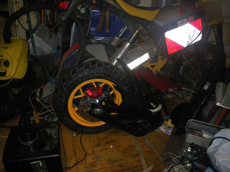

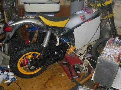

dimad63
купил покрышку скоро начну установку всего этого на мопед
ivan70
А на первой фотке вроде другой мотор ?
Statik
Маятник с китайского пластилина силумина?
Паастарожнее там с ним :-).
dimad63
Маятник не с селумина  пробили анализатором похож на сплав ад 2 в общем относительно мягкий но варится и гнётся
dimad63
Начал ставить .
какой длинны вело амортизаторы    с большим ходом ?  е на какую нагрузку разчитаны
