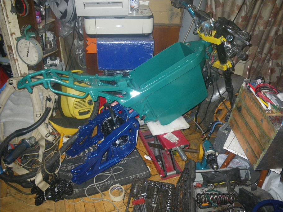

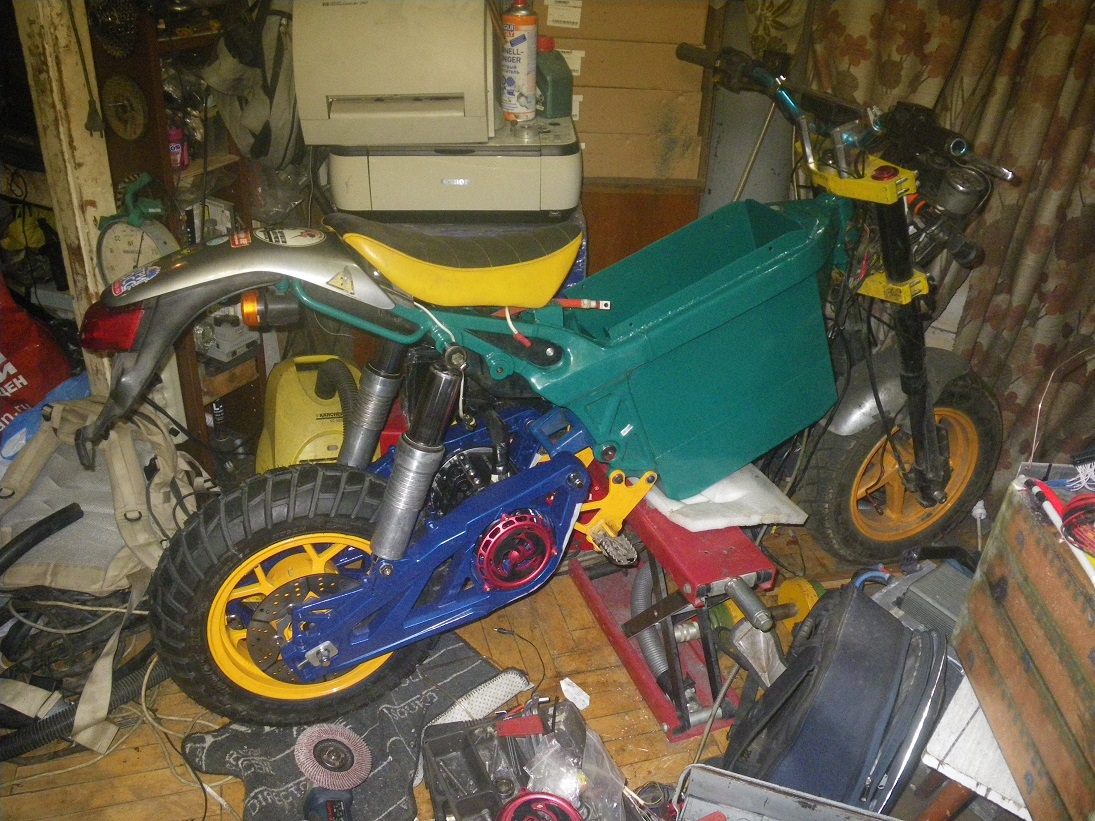

dimad63

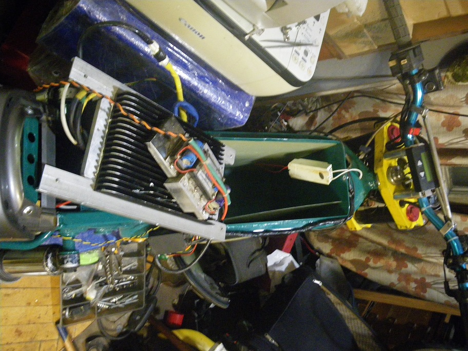

наконец покрасили.
Начал сборку.
dimad63
Уже на что-то
становится похож :)

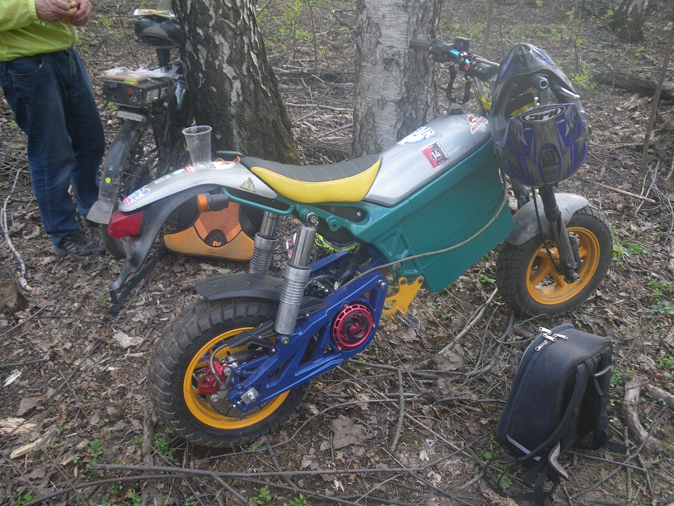

Он поехал :)
Сколько весит сие чудо?
Какая мощность двигателя по факту?
Какая максимальная скорость на плоскаче?
dimad63
Много , большая , быстро :)
sov8181
С интересом слежу за вашим проектом уже несколько месяцев, а если без шуток?
dimad63
весит 83 остальное пока неизвестно
sov8181
Интересно узнать остальные параметры, когда будите тестировать?
Hayabusa
Он не едет! Он летит как ураган!
Довелось мне на себе испытать это произведение!
Мощь!

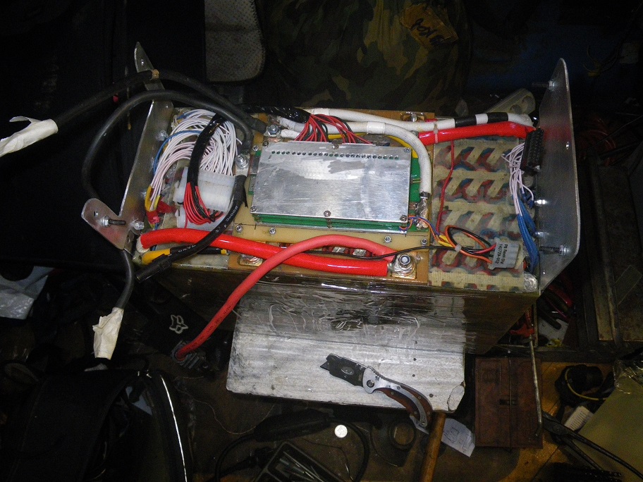

Сколько пар полюсов, сколько секций статора и сколько витков на 1 паз у двигателя?
dimad63
пар полюсов 5

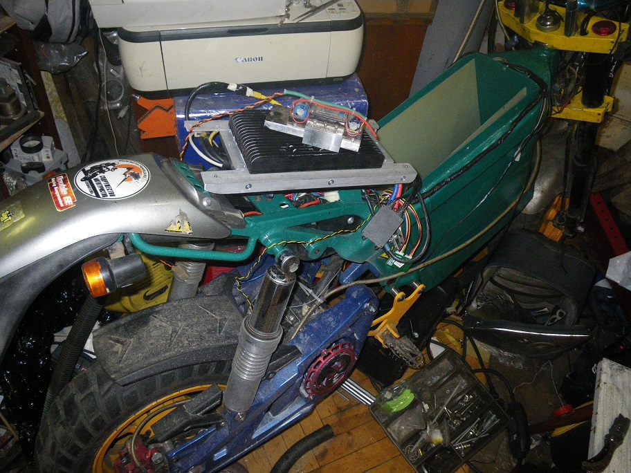

немного процесса сборки
Добавлено 21 Май 2018 в 00:08
разгонялся до 130  с горки сирёмно  :)
dimad63
Мотор нагревается до 35 градусов  термометр был снят за ненадобностью  :) зря только 4 разных датчика залил в мотор
