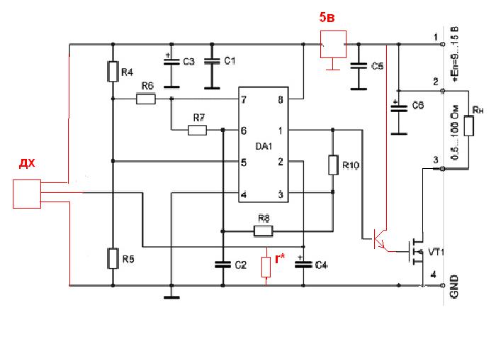

откопал из гаража чудо, вот вопрос - как лучше скрестить мастеркитовский шим и ручку газа на ДХ? пока что только одна мысль, но вот будет-ли работать?
поскольку с ручки идет постоянно 1в, для уменьшения этого напряжения стоит r*. или его не ставить?

mr.Dream
Цитата: PavelBog от 24 Окт. 2013 в 21:15
ставлю 4 фета irf3205. еще как-то не верится, что его ножки 50а потянут.
Мой шим-контроллер сейчас настроен на 50А батарейного, и 80А моторного тока. 2 шт IRFB4110 + 5 MBR20100
Не греется. Хардвер лимит у ножек вроде как 75А в корпусе ТО220. Но нужно понимать, что это предел )
Кстати, фазный ток тоже нужно ограничивать. Иначе погорят феты :) Я реализовал на ардуино, могу поделиться, если интересно. Подключается дисплей, видно напруги/токи/режими. Планирую еще, когда будет время, дописать функции полноценного компа с ваттметром,одометром и т.д.
mr.Dream
[user]PavelBog[/user], и еще. Делайте полноценный ШИМ контроллер с датчиками тока. На заряд-разряд затворов полевиков ставьте полноценный драйвер. Вот недорогой и очень хороший - tc4420. До 6А выдает. Иначе разоритесь на полевиках)
И еще, обязательно ставьте расцепитель с кнопкой на руле - если вдруг пробьет полевики или заклинит ШИМ, остановить ТС вы не сможете. В моей теме о долгострое это все есть. Как по мне, так граммотное решение.
https://electrotransport.ru/index.php?topic=6477.msg664012#msg664012
PavelBog
[user]mr.Dream[/user], после lm-ки у меня стоит эмиттерный повторитель, да и схема вроде как не раз обкатана. мотор в пике жрет до 200А, поэтому 4 полевика по 50А вполне сойдут.
проблема возникла из-за переменного резистора, который начал глючить, в итоге все полевики подохли. один из транзюков горел как автоген, в остальных просто внутренние перемычки поплавились. поэтому задача поставить ручку на ДХ

mr.Dream
Если схема жрет до 200А, то 4*50 - на пределе. Нужно понимать, что с ростом температуры кристалла его максимальный ток падает, а тепловыделение (оммические потери) возрастает.
И как это у вас из за глючного резистора могли феты выгореть? Ах да, вы же меня о датчике тока совсем не слушаете :) А что, если вы случайно гашетку газа до упора на стоячем байке или в горку накрутите? Опять автоген? ))) Или делать с большим аппаратным запасом, или строгое ограничение. Я остановился на втором.
PavelBog
...после определенного времени все заработало. как? шим выкинут нафиг, вместо кнопки стартера(там 2 обычных площадки при нажатии замыкаются) поставил кнопку КМ1(чтобы на кочках контакты не дребезжали), все это подключено к фетам. вместо цепи обратно вернулся к ремню, ибо цепь шумновата+сцепление. на сцеплении пружинки снял, стартует бодро

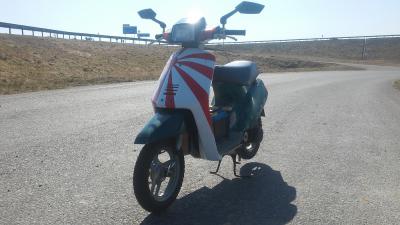

заранее извиняюсь за некропостинг, давно сюда не заходил
проект никуда не делся, был отвезен в деревню, где благополучно ездит
покраска, а вернее оклейка заднего пластика мангой не совсем удалась, как впрочем и контур японии с другой стороны - возможно дойдут руки переделать как надо(а может и не дойдут). пока что выглядит вот так:
и чуть больше фото тут:
https://yadi.sk/d/H3OJ4fgd3UfBbD
по поводу управления, если все еще интересно - кнопка просто подает +12в на затворы транзисторов. и на самом блоке с транзисторами резисторы на минус, что-то около 2ком, вроде. сцепление на полной нагрузке подбуксовывает, не давая сильно превысить ток
