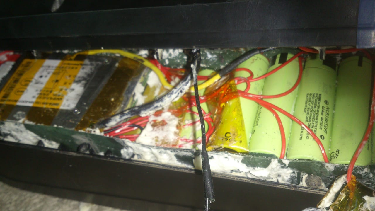

Педали ни к месту, лучше тогда пеги вместо них уж поставить
jzs145
Педали как опора для ног и привставать на кочках удобно. Если пеги - это на втулку трубы, то зачем мне они? Если на ось вместо педалей, то не удобно - колени к ушам.

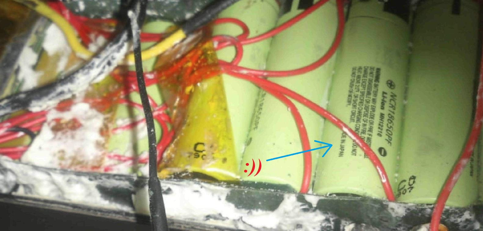

Привставать, на кочках? Да с такими педалями на кочках полный ад. Если привстать начнётся болтанка, а если кочка попадётся побольше то педали оторвёт вместе с ногами. Конструкция должна быть жёсткой и выше. Узнаю батарейку, я так даже не рискнул поставить на подобном велосипеде, разобрал и располовинил(при разборке аккуратней, а то придётся перепаивать ячейки если шину оторвёте, похоже я единственный, кто её не оторвал :) ).

Блин в раме не даст крутить педали, скорее всего это главная причина превращения педалей в подставки.

jzs145
Цитировать
Совершенно верно.
Всё это собрал пару недель назад, перепаивать батареи собираюсь зимой, а сейчас хочу использовать по максимуму остаток сезона.

В Вашей конструкции опора ног жестко связана с рамой. А в обсуждаемой конструкции, как я понимаю, педали свободно болтаются. Чел привстает перед кочками, теряя точку связи с рамой (пятую) и не обретая ее ногами. Далее, на кочках, возможны такие кульбиты - минимум потеря главной функции некоторого органа. Жалко ведь...
mevial
Цитата: av404 от 18 Сен. 2012 в 16:16
Тоже считаю, что привставать на качелях опасно. Очень интересный эффект схлопочешь - как у Жванецкого после слабительного вместе со снотворным. Как минимум подними чуть выше и застопори хомутом за раму.
Так в том-то и дело, что сначала надо переделать аккумулятор, а потом либо вернуть педалям их первоначальное положение, либо сделать как вы предлагаете.

Если делать аккуратно то можно справиться за 2 дня, если без поликарбоната то за день. Если оторвать шины то эпопея не знаю на сколько.
