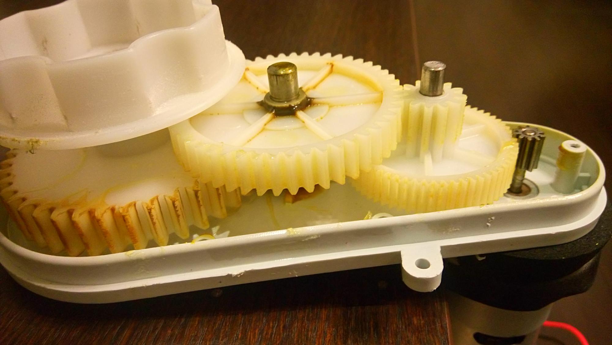

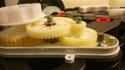

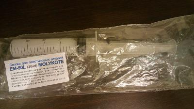

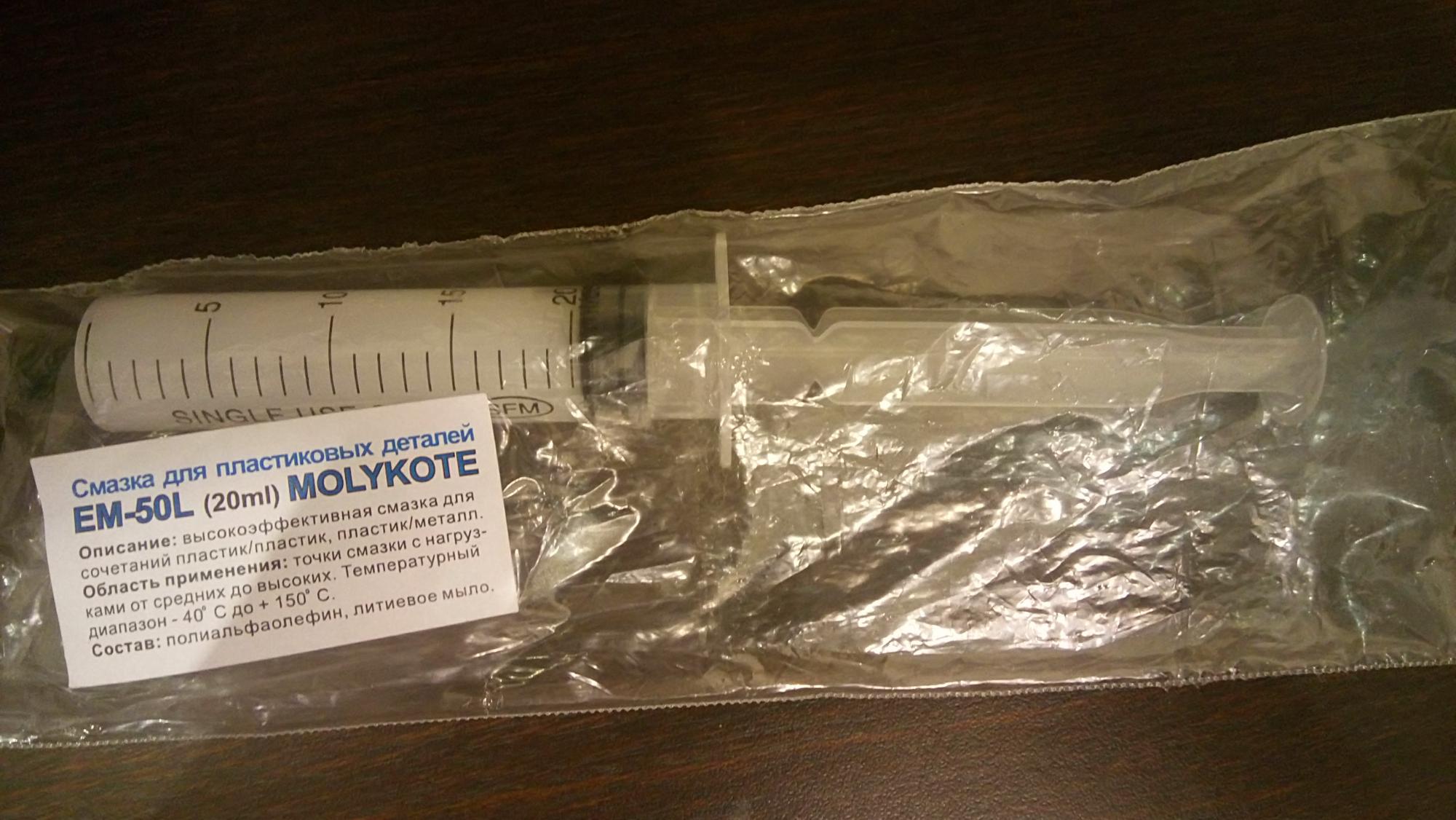

Нашел только такой моликот. 280 руб за шприц. Редуктора очень шуметь стали. На фотке до и после. Пока на улице не пробовал, но дома чувствуется, что шум пропал. Сегодня думаю выберемся с сыном покататься.
