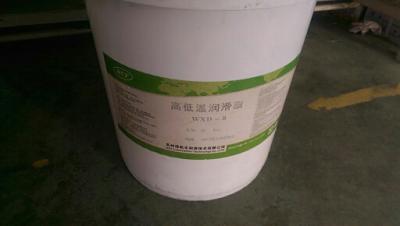

Списался с китайцем, покупал у него запасные шестерни для моего бафанга 500w под кассету.
На заводе кладут вот такую смазку

高低温润滑脂

elettr
Есть возможность узнать у него сколько стоит этот кг. смазки и есть ли емкости поменьше?

user020413
#94
Шестерни сломались по моей вине. Перед установкой разобрал колесо из любопытства и плохо установил обратно стопорное кольцо шестерни и оно слетело. Соответственно перемололо собой все зубцы). Конкретно этот продавец отказался слать жидкие продукты сославшись на свою транспортную компанию. Спросил у него еще про эти стандартные китайские силиконовые смазки:
aliexpress.com/item/Shipping-import-advanced-Free-synthetic-grease-fusser-film-plastic-gear-grease-bearing-grease/32741883933.html
aliexpress.com/item/Shipping-XY-2-Free-white-grease-lubricating-oil-lubricated-plastic-gear-mechanical-equipment-55-G/32653915844.html
сказал что они подойдут.
Пробовал еще смазывать LIQUI MOLY Silicon-Fett, но она слишком жидкая, за пару поездок её раскидало по всему мотору и она попала в тонкий зазор между ротором и корпусом и создавала препятствие нормальному вращению ротора.
В итоге купил в местном магазине запчастей смазку для сальников стиральных машин, с ней пока все гут!)
