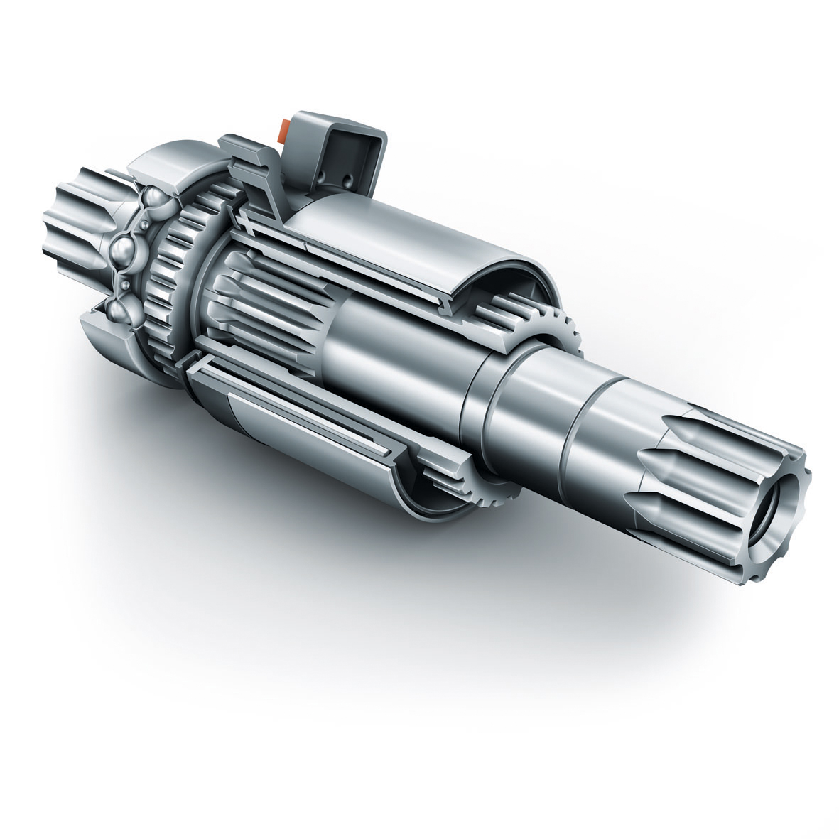

Цитата: mevial от 25 Окт. 2012 в 15:05
А вот об этой реализации тензодатчиков я не думал, тут как я понял момент измеряется как разность фронтов внутреннего ивнешнего датчика. Минус - ощущение ватности из-за приличного хода колец с датчиками.
Ход колец небольшой 5мм (весь 7мм) на диаметре 70мм, на 4х пружинах. Пружины крепкие, на весь ход так и не удалось прожать педалируя стоя в хорошую горку.

Цитата: mevial от 25 Окт. 2012 в 16:07
Потому что правая педаль и шатун жёстко соединены со звёздами, и каретка в данном случае максимум может измерить момент на левом подшипнике и вес левой педали, но никак не нагрузку на звёзды и цепь.
Теперь дошло. Ваша мысль такова, что датчик обязательно должен разделять шатун и звезду. Вполне логично.

Жаль что THUN не объясняет конструкцию своего датчика, есть еще два производителя подобных кареток:
* (Германия)
Greentrans (Тайвань).
Немцы два слова все таки сказали про тензодатчик - "torque measurement is carried out by means of a [b-b]magneto-elastic method[/b-b]". Что это означает пока не знаю :)
Достаточно для ощущения ватности(имел дело с новой реализацией обгонной муфты на китайских дорожных велосипедах, тоже маленький ход, но есть) и ощущения потери контроля над педалированием. Но если привыкнуть то пользоваться можно. И вероятно будет удобней чем с кареткой и однопедальным сенсором.
