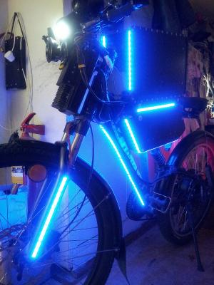

А я тут подсветку решил сделать. Уже выкладывал фотки на форуме, но тогда только начал, сейчас продолжаю. Еще на маятнике будет, сейчас шлейфа нет.
stinger
Напоминает 31-е Декабря :-) А в общем ярко - заметно..

Ага, мигание то мой план на НГ, у меня и в прошлом году вел наряженый стоял, просто гирлянду навесил :)
Ну и еще если какой-нибудь праздник с выездом на шашлык, в качестве светомузыки можно включить. )))

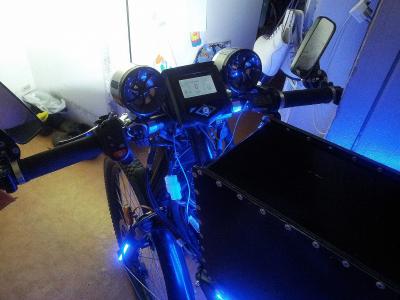

Ага, с подножки упал, на роном месте. Похоже ветром сдуло. Зашел на пару минут в магазин, вышел, а он лежит.
Спросил адапто сколько стоит новый экранчик, говорят 9К руб.  Офигеть. :(
Сейчас выясняю маркировку экранчика, думаю починить. Плата целая и блое кнопок тоже. Был удивлен, что поверх дисплея нет защитного слоя пластика, только мягенькая фигня типа толстого полиэтилена. Вообщем биться экран должен после любого в него удара.
Без монитора контроллер не едет, и с блокировки не снимается. Пришлось скинуть фазные провода и с датчиков холла тоже, и доезжать до дома на педалях. Это были тяжкие 6 км. Я был в берцах, что как бы не способствует нормальному педалированию, сидушка низко стояла, но я решил что так доеду. Вел весит под 50 кг. И еще двигатель немного сопротивлялся, перемагничивание обмоток. А еще и переключателей нет, когда дорога шла в норку, приходилось останавливаться и перекидывать цепь руками. Но я доехал, медленно и грустно )))
Отпаял разбитый экран. Попробовал подключить блок дисплея без него. Подсветка вкл-выкл делает церез 1сек. На ввод пароля реакции нет. Если крутануть колесо в любую сторону то начинает вращаться и не останавливается, выключить можно только сбросив провода питания.
Вообщем тоскую по покатушкам и разбираюсь.

Защитный слой имело смысл сделать из поликарбоната, 2мм бы хватило за глаза. Он не разбивается, а только плющится. Как визор от шлема или очки велосипедные. Они вполне прозрачные. Ну а сверху можно и плехнку наклеить. Если получится починить экран, то это первое, что переделаю. Тогда и расскажу как бликует.
Кстати, дешевым велокомпьютерам и другм экранчикам от контроллеров не мешает ставить пластиковые окошки. Думаю это просто экономия. Но по цене продукта так не скажешь.
Еще, за день до этого падения внутри батарейки отпал плюсовой провод, когда с контактом на автомат разбирался, там все время подгорало, из-за чего то внезапно пропадала тяга, контроллер уходил в протект, а иногда на ходу перезагружался, это жесть была конечно, ведь в момент перезагрузки на секунду включается реген и сбрасывается на профиль эко. Сначала нужно резко убраться с дороги, чтобы тебя не задавили, а потом переключится на буст и опять набрать скорость. Опасная особенность. Но с этим я вроде разобрался. Внутри ящика паять было не удобно, а совсем вытащить батку я тоже не мог, штук 30 заклепок нужно высверлить чтобы достать. Повезло, что был второй силовой плюс припаян :) я когда батку собирал, то предусмотрел использование аймакса для зарядки и балансировки. Срезал с народных котлет разьемы, силовые и балансирные и собрал котлеты-монстры. Вот оттуда и взял плюс.
А к проводу на автомат припвял контакт. Расплющил кусок проволоки межной на 10кв, шлифанул и залудил. Сейчас норм зажимается и вроде не обгорает, не упле толком проверить.

Поликарбонат конечно хорошо, но может не помочь,
надо постараться не выпячивать экран при установке, чтобы при падении байк бился не экраном, а рулем, рогами или другими силовыми конструкциями

Ок. Так почему тогда стеклянное стекло не поставить? Или ПЭТ или литой ПВХ, есть куча прозрачных материалов. Вообщем если починю, проэкспериментирую.
[user]acyd[/user],
Да он и не бился экраном, его батареей прижало :(
Хотя до этого на асфальте падал с ней же все норм было, а тут на грунте.
Теперь-то уже учегый, я вокруг тоже новый корпус соберу из какого-нибудь алюминия или композита.

В том-то и дело, что пластика там нет, над экраном тоже только пленка и как оказалось толку от этого мало.
Сейчас письмо от адаптто получил, отдельно жк-модуль купить можно, в принципе  цена терпимая.
Думаю использовать поликарбонат, он не раскалывается, только гнется и плющится. Если взять достаточную толщину, то скорее корпус сломается, чем стекло продавится. Корпус думаю тоже можно новый сделать, стенки по толщине набрать. На 3д принтере можно напечатать. Даже думаю интереснее будет целую приборную доску собрать, куда и другие экранчики вывести, с температурой батареи например, и выключателями.
