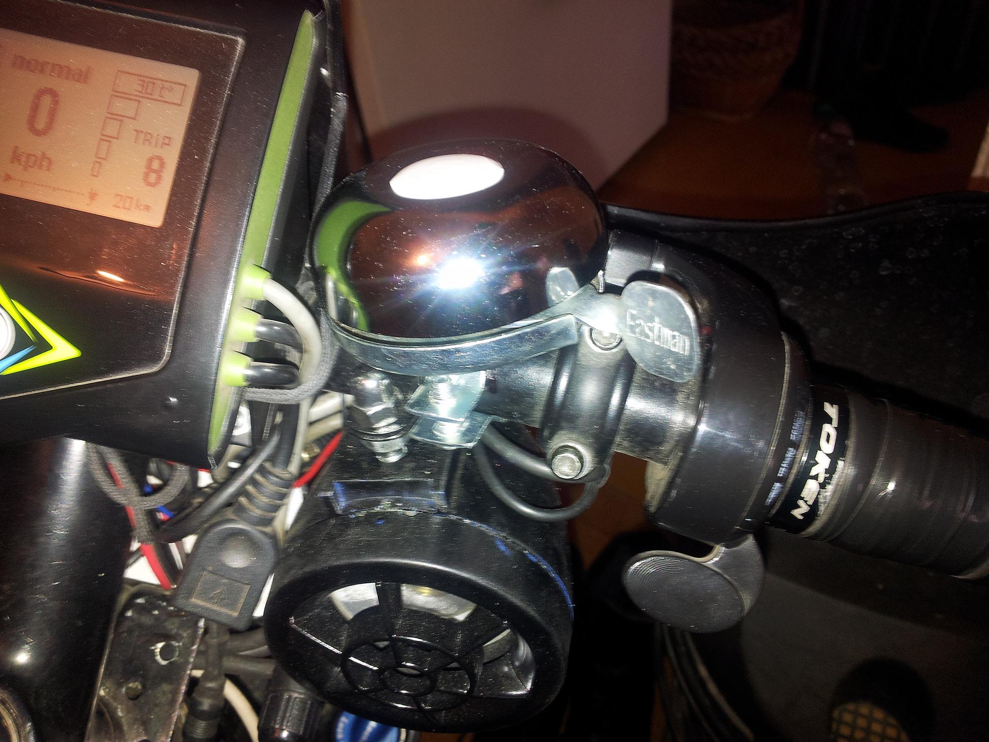

Поставил новую батку, просто надстроил сверху на старый батарейный ящик, а внизу теперь бордачек. Емкость батареи теперь в районе 2кВтч. В полный газ пробег получается 50км.
Сломал ось на мини-крошке :) взял еще одну второй версии в модификации "маньяк".
Запилил задние габариты из третьего стопа от авто, но это я выкладывал в профильной теме.
Сделал курок тормоза, теперь аналоговое управление рекуперацией, а ручки тормоза совсем без датчиков. Получилось удобно.
вот так сейчас выглядит :)
